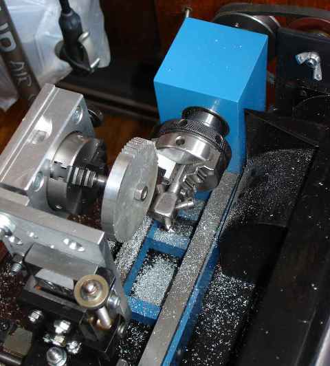

Nie wiem czy wiesz, ale te tokarki w przekładni napędu mają koła zębate z tworzywa sztucznego i nie wyobrażam sobie, żeby dały radę pokonać opory skrawania freza modułowego chyba, że jak najmniejszy moduł to będzie. Oczywiście przy założeniu, że uda Ci się jakoś zamontować podzielnicę żeby móc frezować to koło. Można to zrobić tak jak na zamieszczonym obrazku.
nacinanie kół zębatych na tokarce.jpg (30.75 KiB) Przejrzano 7880 razy

Post napisał: buchacha » 20 paź 2009, 22:49
O cos takiego mi wlasnie chodzilo :)
wie ktos gdzie mozna to kupic,albo chociaz jak dokladnie to nazwac? podzielnica do tokarki???
jakie narzedzie jest na zdjeciu umieszczone w szczekach tokarki?
Moze troche glupie pytania,ale sie na tym nie znam : (

Post napisał: BYDGOST » 20 paź 2009, 23:27
Takie narzędzie nazywa się wytaczadło. Takie jak to na zdjęciu wykonuje się samemu. Oczywiście istnieją wytaczadła fabryczne, bardzo precyzyjne i z dużymi możliwościami.

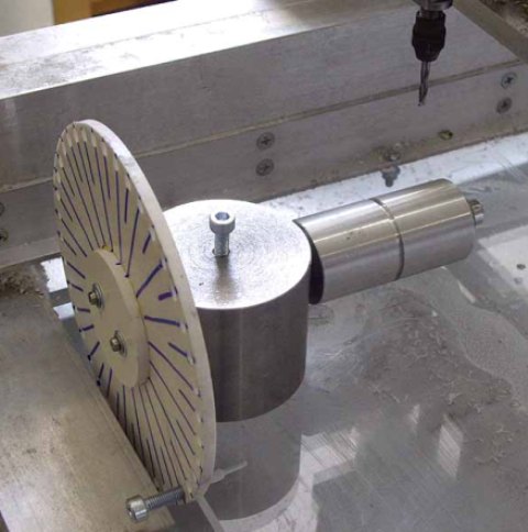

A jeśli chodzi o podzielnicę. Można zrobić samemu. Trochę trzeba poczytać lub popytać się. Taka malutka podzielnica była na wyposażeniu OUS-1 - ja taką mam, ale można dostosować tez inne. Można kombinować też w ten sposób: pozbierać kółka zębate z różnych maszyn, złomowanych itp, i wykorzystać je jako tarczę podziałową np. jeśli nacinamy koło o 30 zębach to do podziału używamy koła też o 30 zębach obracając oś, na której są zamocowane coraz to o jeden ząbek. Taka mini podzielnica. Znalazłem przykład podzielnicy "na winie" czyli z tego co się pod rękę nawinie.
podzielnica z niczego.jpg (43.7 KiB) Przejrzano 7647 razy

Post napisał: skazi » 21 paź 2009, 06:59
DIY podzielnica: http://homepage3.nifty.com/amigos/index ... able-e.htm
EDIT: nacinanie kola zebatego:
koncowy etap jest na frezarce ale pewnie bez wiekszego problemu mozna zrobic to na tokarce (jak na zdjeciu kol. BYDGOST)
