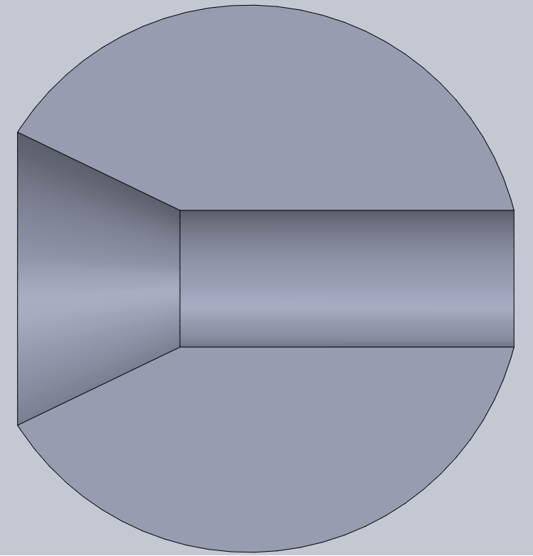

Ja rozumiem, że jest to trudne zadanie ale wiem również, że nie jest niemożliwe :).
Również zdaję sobie sprawę, że za 5tyś. zł takiej maszyny nie zbuduję.
Mikro CNC to byłby ideał, ale myślę że to następny krok, umożliwiłby wykonywanie innych małych detali, które również mam w planie robić. Z tym, że używki, nowe nieosiągalne finansowo.
Faza w kulce jest tylko z jednej strony. Może przedstawię rysunek :
@Impuls3
Walcowanie brałem pod uwagę, z tym że musiałbym do każdej średnicy dopasować śruby czyli dla 10 średnic musiałbym mieć 10 kompletów. No i problem z wierceniem dochodzi. Dodatkowo dochodzi kwestia podgrzania materiału - chyba, że przy tych średnicach nie jest to konieczne.
Szlifowanie akurat jest do ogarnięcia i tego się nie boję. Najpierw chciałbym ukształtować jakąś koncepcję wytwarzania kulek i wiercenia.
Bartuss1 co byś proponował ? Jak to ugryźć? Podjąłbyś się zbudowania takiego cuda ;)?

z jednej strony nakiełek ( zmodyfikowany ) - otwór - kulka .
takie niby mini cnc .
ale chyba bez głowicy rewolwerowej się nie obejdzie.
tylko przy takich średnicach obroty muszą być dość " godne ".
