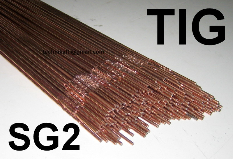

Mnie spawanie czołowo 2mm blachy czarnej bez drutu ostrą elektrodą czerwoną 1,6mm z soczewką(przepływ ok 8l/min, prąd ok 100-120A) wychodzi zaskakująco (dla mnie) ładnie, pozostawia płaską, mało widoczną spoinę. W trakcie przesuwu elektrody wzdłuż spoiny stosuję taki swój "wynalazek" - meandrowanie, czyli nieznaczne cykliczne dość szybkie lekkie unoszenie i opuszczanie elektrody/palnika od ok 3-4mm do 6-7mm nad materiałem (na tyle by nie zerwać łuku), co zapobiega przetopieniu materiału na wylot (i bąblom pod spodem). A do spawania z drutem stosuje drut czarny z powłoką miedziowaną (miedź nie pieni jeziorka) o różnych średnicach, najczęściej 1-1,5mm.
