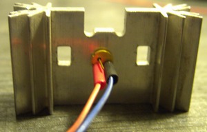

Kupiłem mały (200 mW) laser 808nm w TME za ponad 100 zł.
Może to nie najmądrzejsze bo można było wymontować coś z nagrywarki DVD.
Nie jestem pewien jakie tam są moce i nie mam zepsutej nagrywarki.
Nie spodziewam się za dużo ale czytałem, że można tym wypalić coś w ciemnym tworzywie.
Liczę, że będę mógł przypalić/poczernić drewno grawerując na nim jakieś wzorki przez cnc.
I jeśli się uda, to chcę wykorzystać tą metodę do płytek drukowanych, przez wypalenie farby.
Na razie podłączyłem laserek (myślę, że poprawnie bo jeszcze coś pobiera prąd i świeci) do zasilacza laboratoryjnego.
Napięcie dałem 5V, prąd ustaliłem na 200mA -napięcie spadło do 1.7V
Na początku świecił jakąś czerwona kreską (a 808nm to chyba podczerwień)
po którymś załączeniu była już tylko słaba okrągła rozmazana plamka.
Przykładałem soczewki aby skupić promień i coś przypalić ale nawet nie odczuwam ciepła na ręce. Może źle dobieram ogniskowe i odległości (podczerwień=nie widać efektu)
Zrobiłem też dość duży radiator ale ta dioda wcale się nie grzeje (czytałem, że może być gorąca)
Nie wiem czy ta dioda jeszcze działa.
Jutro może coś się uda z papierem termicznym.
Jak eksperymenty się powiodą to zorganizuję mocniejszy laser (np 10W).

- duży (chyba niepotrzebny) radiator
- radiator.jpg (71.15 KiB) Przejrzano 9398 razy

Z tego co napisałeś to wydaje mi się że spaliłeś tą diodę laserową. Chyba za duży prąd. Skoro na początku dawała nieźle a teraz już nie to chyba poszła z dymem. Miałem podobne doświadczenie z diodą z napędu CD i jak zaczęła dawać tylko taką słabą plamkę to okazało się że przeholowałem z prądem i spaliłem maleństwo.

Przypuszczalnie spaliles diode - nie na tyle zeby nic z niej nie zostalo, ale na tyle zeby stracila zdolnosc do akcji laserowej - w tej chwili zachowuje sie jak zwykla dioda LED. Diody laserowe sa niestety bardzo wrazliwe na niodpowiednie zasilanieNa razie podłączyłem laserek (myślę, że poprawnie bo jeszcze coś pobiera prąd i świeci) do zasilacza laboratoryjnego.
Jesli zdecydujesz sie na zakup kolejnej - sciagnij jej datascheta, napewno bada podane zalecane parametry zasilania.
808nm to juz wprawdzie podczerwien, ale stosunkowo bliska - diody laserwe generuja tez zwykle troche "smiecia" poza glownym pasemem i ta "poswiate" mozna zobaczyc. Jesli nadal zamierzasz bawic sie takim laserem - UWAZAJ - 200mW laser moze z latwoscia uszkodzic oczy (wystraczy ze sie od czegos odbije) a w przypadku podczerwieni nawet nie bedziesz widzial gdzie przebiega wiazka (i czy wogole jest to wiazka - "gola" dioda laserowa swieci stozkiem) - co gorsza wczesnije wspomniene "smieci" maga sprawiac wrazenie ze laser ledwie swieci, podczas gdy tak naprwde w glownym pasmie leci calkiem spora moc. Dla poczatkujacego zdecydowanie zdrowsze sa lasery pracujace w pasmie widzialnym.

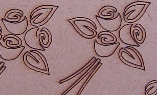

dioda 200mw w drewnie nie poszalejesz. co najwyzej uda ci sie lekko przytopic bardzo ciemne plastiki. dlugosc fali mozna regulowac w pewnym zakresie za pomoca temperatury diody natomiast moc pradem.
na temat zasilania popatrz tutaj
http://www.repairfaq.org/sam/laserdps.htm
kiedys kupilem driver z dioda i wyjsciem swiatlowodem . niestety dioda byla tylko 500mw, wymienilem ja na 3w teraz bez dodatkowej optyki czyli bezposrednio ze swiatlowodu promien o srednicy ok. 0.5mm wypala w mdf ale w drewnie juz gorzej ze wzgledu na rozne odcienie. narazie projekt poszedl do kata, ale chcialbym zobaczyc co mozna zrobic dioda 3w z zastosowaniem dodatkowej optyki.
zalaczam fotki z testu i UWAGA NA OCZY!!!
- Załączniki
- DSC03840 (WinCE).JPG (18.56 KiB) Przejrzano 9247 razy
- laser test.jpg (54.05 KiB) Przejrzano 2871 razy
