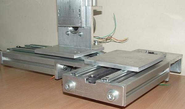

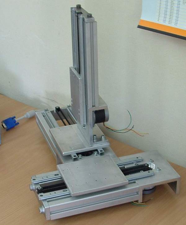

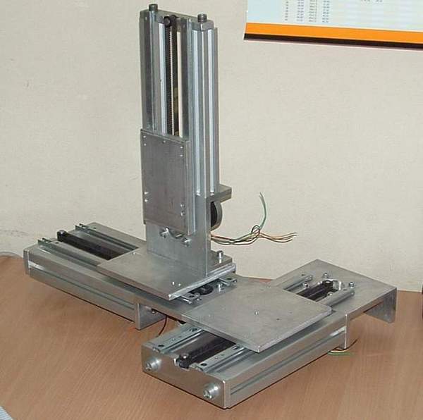

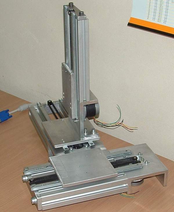

To już jest cała frezarka no prawie
Układ będzie zbliżony do układu wiertarko-frezarek
[ Dodano: 2007-04-21, 17:32 ]
Oto nowe zdjęcia
i troszkę opisu

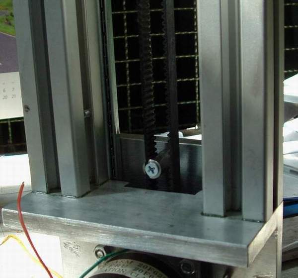

Konstrukcja aluminiowa w większości
Prowadnice szufladowe z koszykami metalowymi przerobione przeze mnie z dwóch prowadnic zrobiona jedna- 36 kulek na prowadnicę
Profile aluminiowe- to po prostu to co udało mi się załatwić i co było pod ręką
Silniki paski i koła z allegro od bardzo dobrego sprzedawcy super kontakt polecam
http://www.allegro.pl/show_user_auction ... 37&order=p
reszta to śruby i klej

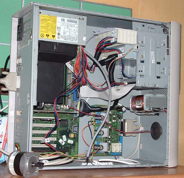

Troszkę o elektronice
ALL in ONE
Komputerek Fujitsu-Siemens
Pentium III 550 MHz
Ram 128 Mb
i reszta standard
Sterownik z MIXPOL
ALFA-3G
Zasilany z trafo 160 W 24V
Wszystko w jednej obudowie

Po pierwszych testach
Maszyna działa cicho szybko i w miarę ładnie się prezentuje z tego aluminium
Prowadnice „szufladowe” przerobione spisują się zadowalająco
Na razie bez krańcowych więc nie szalałem ale prędkości są duże
Konstrukcja spełnia moje założenia
Szybka, cicha
Układ wiertarko-frezarki co pozwala na zamocowanie większych detali niż stół maszyny
Osoby które robiły na takich maszyna wiedzą o czym piszę
Sterownik w obudowie z komputerem działa bez zarzutu
Zastanawiam się nad dodaniem 4-osi w formie stołu obrotowego lub podzielnicy
Będę wdzięczny za komentarze i uwagi na temat maszyny i rozwiązań

- prowadnice spisują się zadowalająco trzeba tylko delikatnie do nich podejść są tunigowane
- tak to faktycznie prowadnice szufladowe tak samo metalowe jak reszta :mrgreen:
- wrzeciona niema jeszcze ale będzie małe delikatne odpowiednie to tej konstrukcji

Po prostu z dwóch zrobiona jedna
Są to tak zwane "precyzyjne" rozebrane i w stawiony jeszcze jeden koszyk do prowadnicy co daje nam 36 kulek oczywiście mniejszy przesuw ale i tak na tym mi nie zależało, prowadnice są o wiele sztywniejsze
