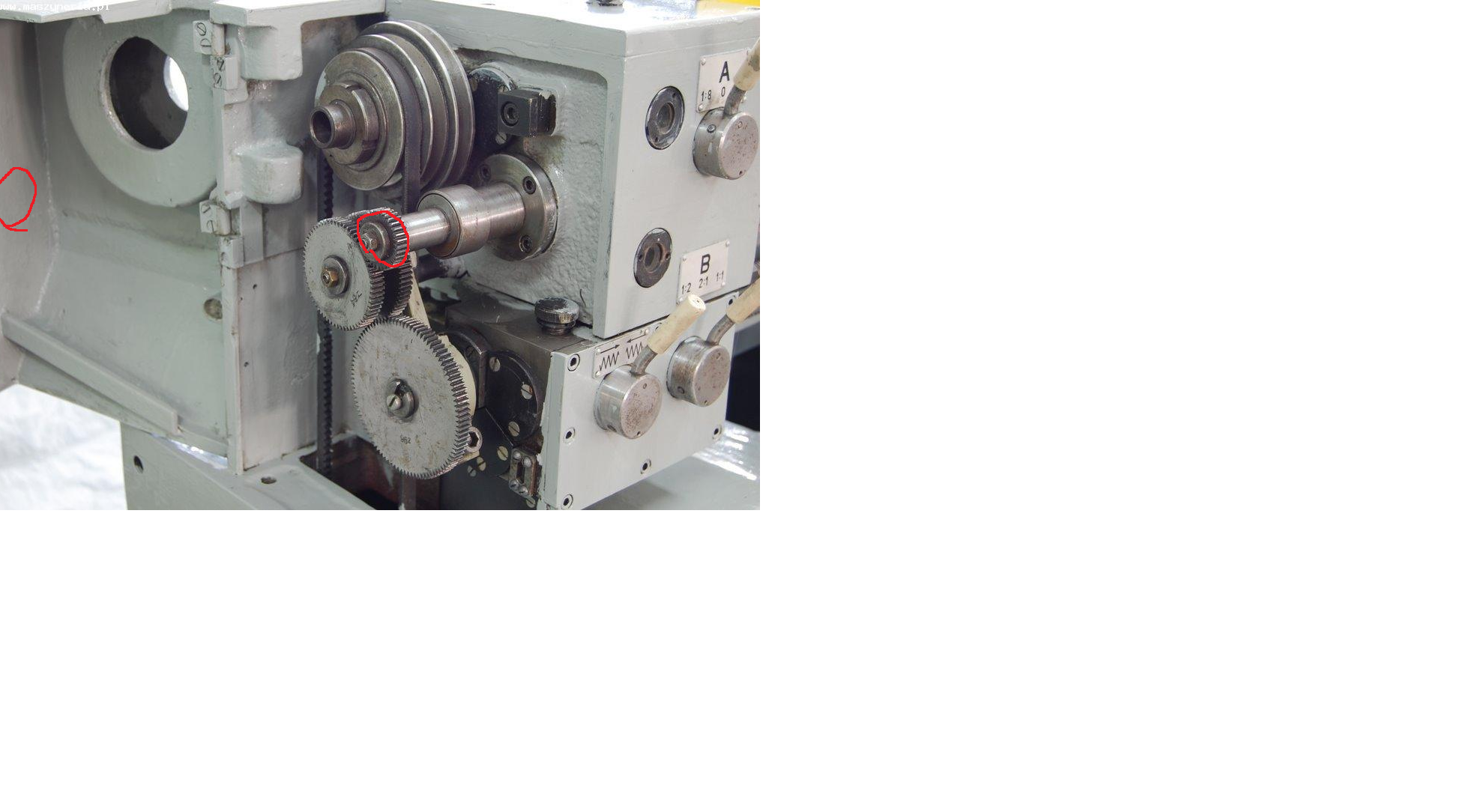

Nie chodzi mi obcieranie obudowy ale od koła od gitary, nie we wrzecienniku,
Zdjęcia z internetu
Obrazek [/img]
Dodane 1 minuta 13 sekundy:
Obrazek Nie chodzi mi obcieranie obudowy ale od koła od gitary, nie we wrzecienniku, Zdjęcia nie moje
piromarek
Posty w temacie: 11
Posty: 1316
Lokalizacja: Chodzież
Re: TBS 20 - kilka pytań odnośnie polskiego klasyka
#42
Post napisał: piromarek » 30 paź 2019, 10:54
Chrzęcholi Ci na 1:1 dźwigni A czy dźwigni B ?
Aż dziwne.
To jest koło napędowe posuwu.
Powinno być w poprawnej, nie zmiennej odległości od obudowy.
Albo też masz wytrzaskane zawiasy od pokrywy/ drzwiczek ale to raczej nie to.
Zobaczy czy koło które zaznaczyłeś, daje się przesunąć wzdłuż razem z osią.
Ono po przykręceniu nie powinno się ruszać inaczej niż obrotowo.
Tam jest krawędź o jaką zapierają się łożyska więc wałek nie powinien się wysuwać.
Chyba, że łożyska są zmielone.

Na dźwigni A, wydaje mi się że wałek był wymieniany na jakiś inny albo dorobiony nowy bo to koło zębate wybrału już z2 mm żeliwa od pokrywy obudowy, dlatego dałem sobie spokój i szukam innej, może ma ktoś na sprzedaż w lubelskim w okolicach Lublina?

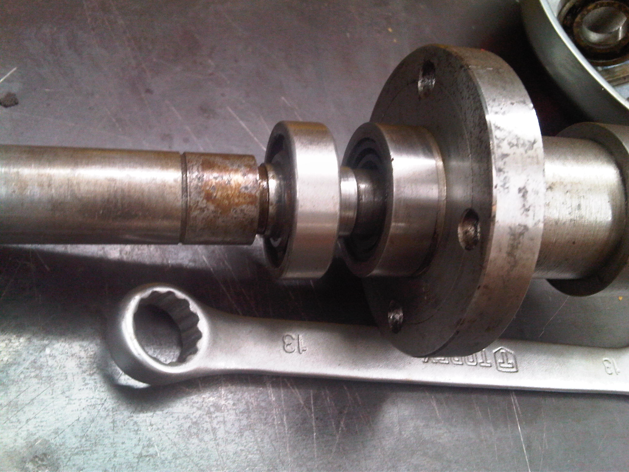

Jestem na etapie wymiany łożysk na wrzecionie.
Czy moglibyście polecić sprawdzone łożyska na wrzeciono? Jak wytrzymują Wasze nowe łożyska?
Myślę o zakupie łożysk:
- skośnych 7206B ZVL w zwykłej klasie dokładności
- walcowych dwurzędowych NN 3008 KP 41, IK Kraśnik (IKFŁT)
Czy łożyska skośne koniecznie muszą być w klasie P4

Post napisał: Grzegorz53 » 14 sty 2020, 16:10
W oryginale na pewno nie były P4, ale jak są P5 po dwie dyszki to bierz. Ja tam kupowałem.
7995740552 nr aukcji allegro . NN3008K mają też P5.
