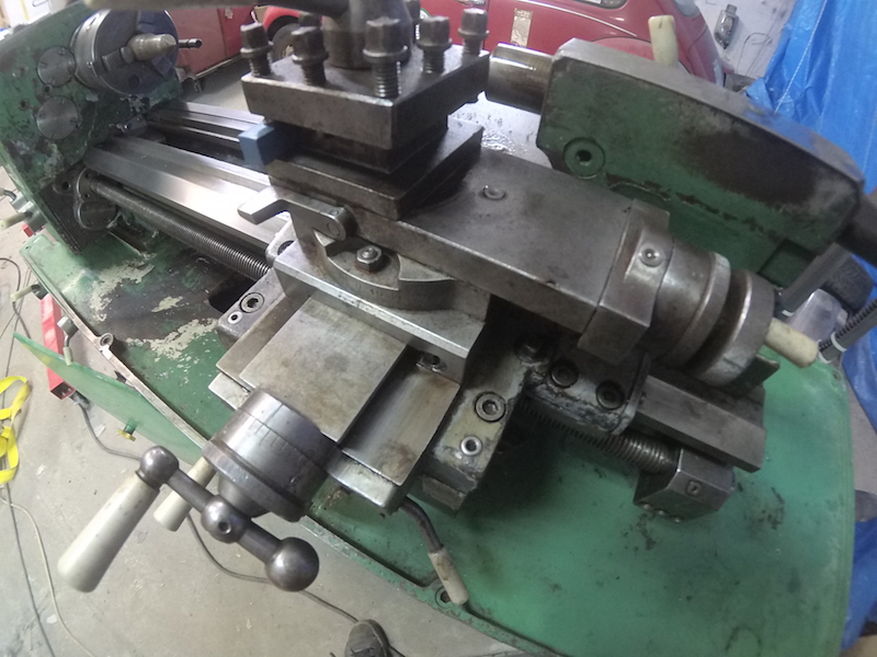

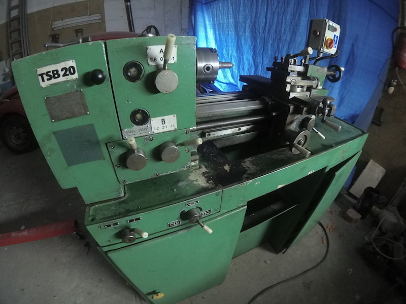

Witam , stałem się świeżym posiadaczem tokarki TSB 20 z 85r. , nabyłem ją przez pośrednika a pracowała prawdopodobnie do ostatnich dni w warsztatach elektrowni Łaziska . Stan raczej dobry , wszystko chodzi , wiele rzeczy do regulacji , łożyska wrzeciona raczej do wymiany ale jeszcze będę sprawdzał dokładnie. Bicie na uchwycie dość znaczne , we wrzecionie jeszcze nie miałem okazji sprawdzić . Mam kilka kompletów łożysk które ktoś wymieniał w tej tokarce i wszystkie zwykłe kulowe więc myślę , że takie też są wszędzie we wrzecienniku. Sztywność bez porównania z chińczykami które macałem. Podstawa i stojak pancerny , robi 50 % masy maszynki :P Generalnie jestem zadowolony, naprawa polskiej myśli technicznej sprawi mi chyba więcej radości niż nowej chińskiej tokarki :P Którym nie umniejszam , na nich też można robić cuda .

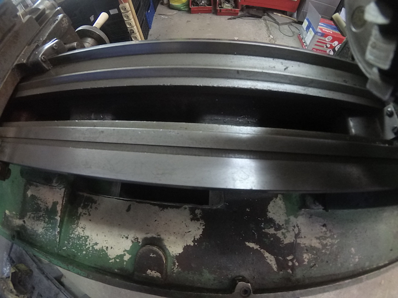

łoże nawet z ładnym stanie , nie ma rys ani śladów zużycia , ktoś dbał albo miała jakiś szlif po drodze

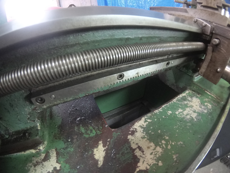

śruba pociągowa też całkiem spoko , ma drobne bicie ale myślę że do ogarnięcia .

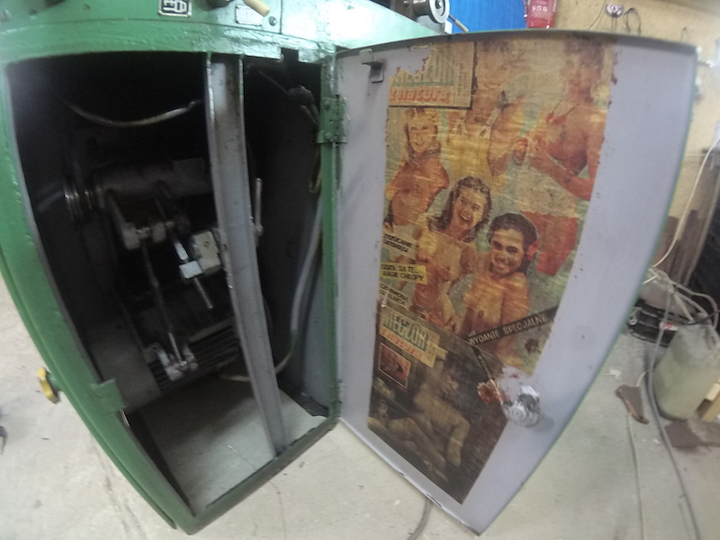

Panie z 88 r. :):)

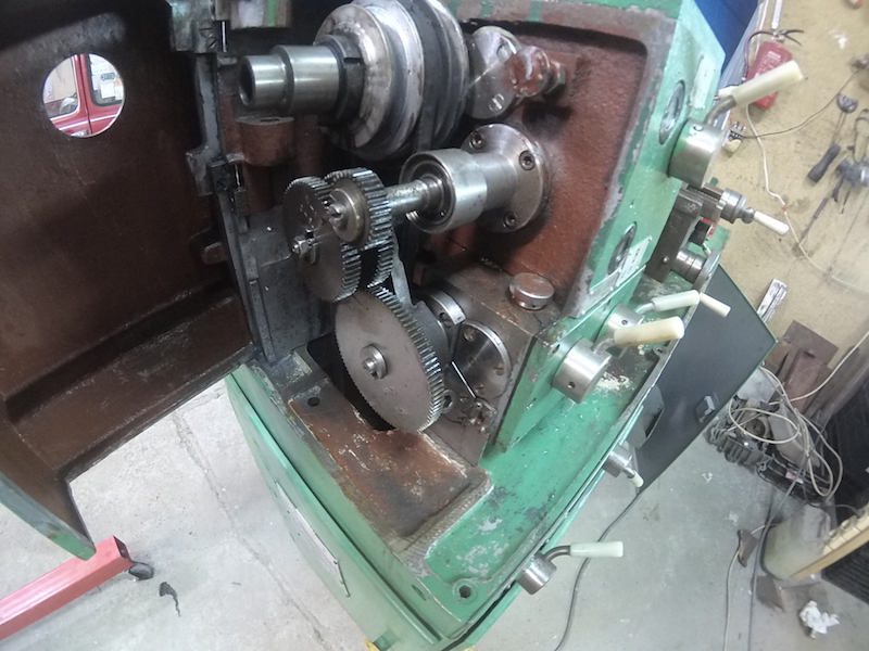

hamulca brak , ktoś wymontował , silnik wygląda na oryginalny . Całkiem spory .

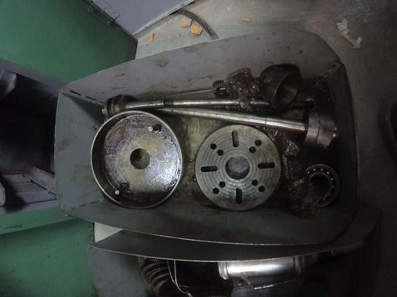

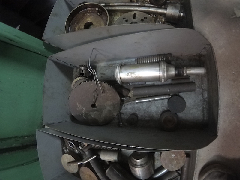

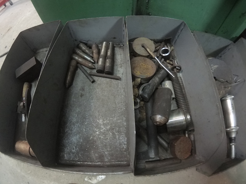

Trochę gratów nabytych razem :
Niestety nie ma żadnej podtrzymki , szczęk lewych do uchwytu oraz tulejek :/ uchwyty do nich się ostały oraz koła zmianowe co jest chyba najważniejsze .

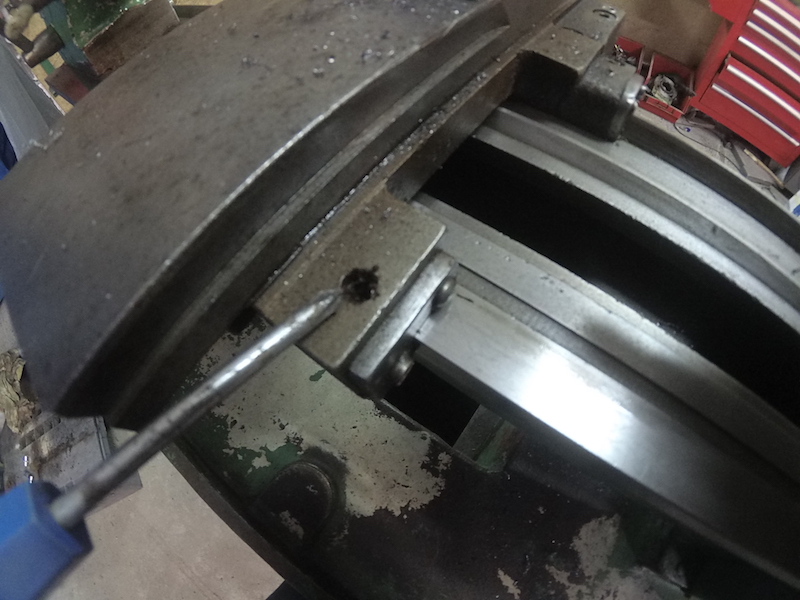

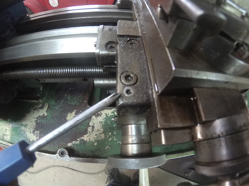

Jestem na etapie smarowania i czyszczenia . Ktoś mi powie prosze , od czego są te otwory ? :
Tutaj wygląda to jak brakująca olejniczka , zbiera się tam syf ale pewności nie mam

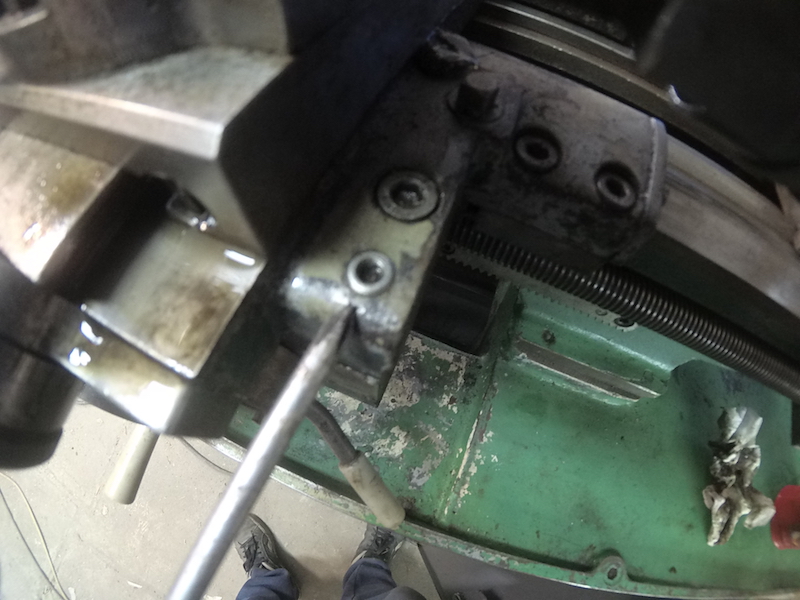

Natomiast te dwa :
Są tak jakby na łączeniu dwóch elementów ale nie wyglada to na śrubę , ani na nit.
Jeśli ktoś wie co tam powinno być to proszę podpowiedź .

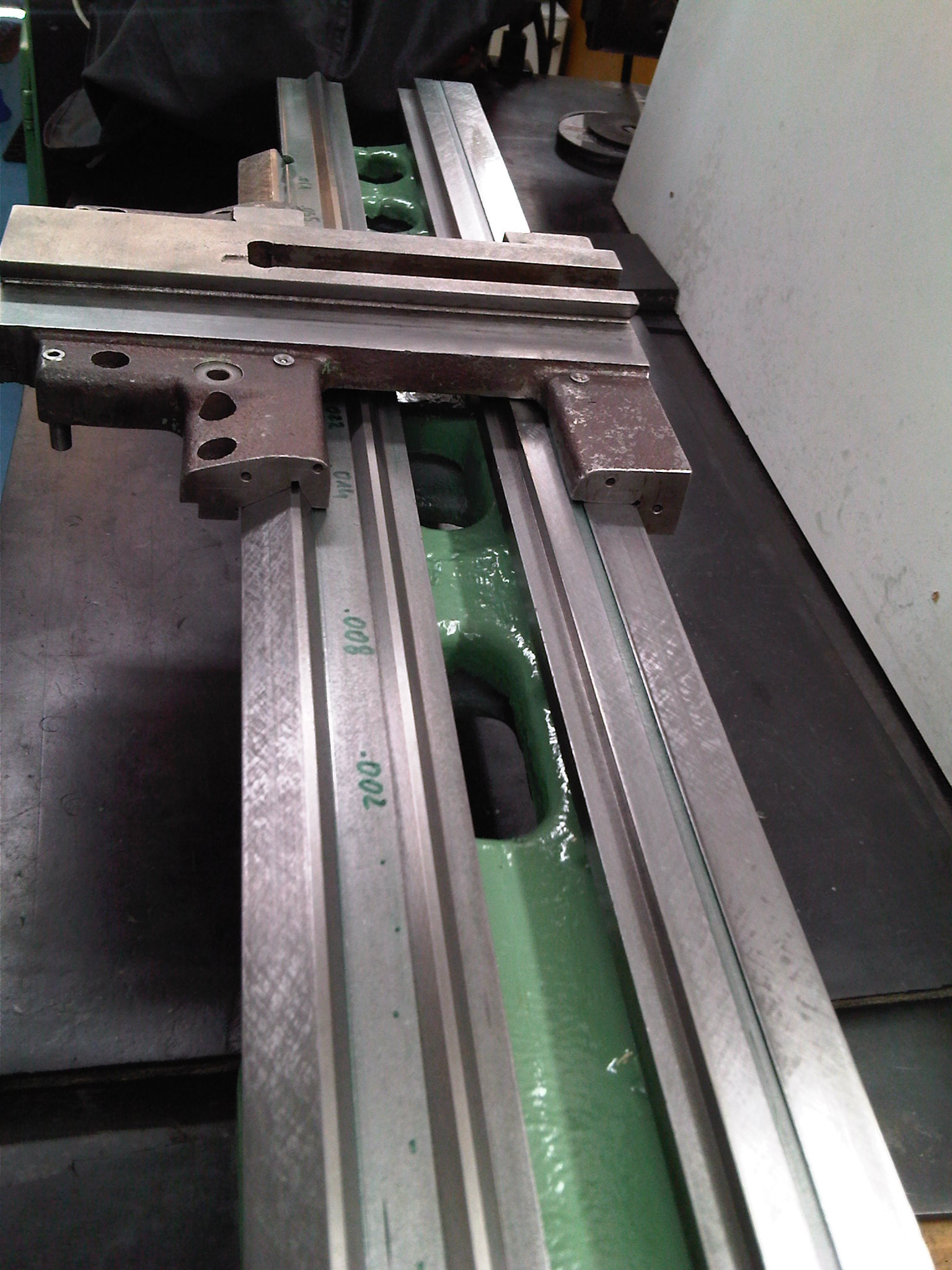

Tutaj chyba będzie dobrze widać smarowniczki i kołki.
Zresztą jak zdejmiesz suport z łoża, to widać gdzie smarownice wychodzą na ślizgi.
Te otwory jakie pokazałeś to dwa z nich są od kołków mocujących ustalających mechanizm posuwu wzdłużnego.
Ten jeden, bliżej uchwytu tokarskiego, podejrzewam że może być od mocowania podtrzymki.
Ale nie jestem pewien, bo u mnie nie istnieje a podtrzymek nie posiadam.

Dzięki za odpowiedź , sprawdzę ten gwint czy jest w otworze z pierwszego zdjęcia . Ładnie wyskrobane łoże , jeszcze nie mam takiego skilla żeby skrobać tak długą powierzchnię i zachować/poprawić geometrię :)

To tylko wzór skrobania :-)
Tak po chińsku :-)
Liczę, że nie będę musiał tego robić. Pierwsze odbicia od liniałów traserskich, dają pewną nadzieję. Ale idealnie nie jest.
Łoże przyszło od szlifu z głębokimi śladami po ściernicy i pewnymi minimalnymi falowaniami.
Skrobałem tylko te podłużne rysy, aby podczas używania nie ścierały się pierwsze, oraz dla polepszenia odbijania farby na ślizgi suportu.
Czas pokaże czy to wystarczyło.
Dlatego też, nie polecam Pana z Poznania, który oferuje usługę skrobania łoża TSB.
Szukajcie raczej ludzi, którzy potwierdzą że mają w tym doświadczenie i remontują takie rzeczy na co dzień w dużych ilościach.
