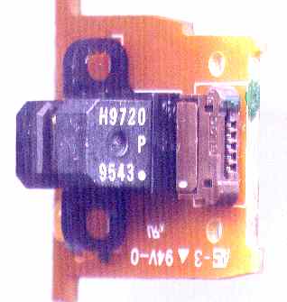

Rzeczywiście fajny, ma dwa wyjścia pewnie impulsy A, B możan wykryć kierunek
To tego mozna dać LS7082, LS7083, LS7084 zwikszają 2 lub 4 razy więcej impulsów na obrót

Post napisał: Adalber » 20 kwie 2006, 11:48
To już jest gotowy kwadraturowy (4 razy więcej impulsów ) fotodetektor szczelinowy .Na jednym wyjściu daje impulsy gdy kręcisz w prawo a na drugim gdy w lewo .Do tego układu niepotrzebny jest LS7082 lub inny układ .

Post napisał: MAAK » 20 kwie 2006, 14:14
Wyglada na to że ma wszystko co trzeba do enkodera
W mojej HP 1125 jest Q 9864 na taśmę
Można naświetlić kliszę z kreseczkami i zrobić enkoder?
Powinno być to samo co Q9874?

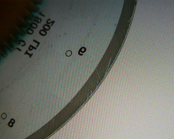

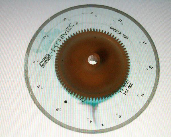

Post napisał: bogus105 » 13 lut 2007, 17:50
odgrzebałem tą tarczę i chyba ma 1800 kresek, policzyć raczej trudno bo nie mam mikroskopu;P z oznaczeń na tarczy jest tylko: 200LPI i 1800CT więc któreś z tych liczb mówi o rozdzielczości... średnica około 80mm więc obwód byłby 10 cali to jeżeli 200LPI oznacza LinesPerInch to byłoby 2000 kresek na obwodzie, i to raczej jest to. W załączniku zdjęcia (zrobione na tle ekranu - piksele;P ). Producent Ruhlatec.
co prawda nie jest w idealnym stanie, ale nie dbałem o nią w czasie transportu należycie. Jak będzię potrzeba wykorzystać taką tarczę to trzeba ostrożnie wyciągnąć z drukarki żeby sięnie porysowała!
tarcza z bliska
tarcza

Post napisał: Zbych07 » 15 lut 2007, 23:46
W mojej HP 1220C jest dokładnie takie samo Coś ( :mrgreen: ) - już rozumie w jaki sposób ta maszynka tak dokładnie pozycjonuje położenie papieru. Ciekawe czy tańsze HP mają coś takiego ?
