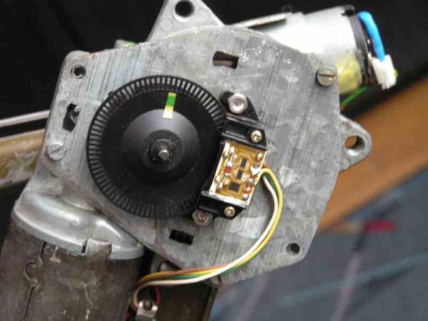

Dobry i tani enkoder o dobrych parametrach ,można zbudować samemu używając jako czujnika detektora szczelinowego z niektórych drukarek HP (te które zawierają serwo).Tak zbudowana jest większość drukarek HP nawet tych najtańszych .Czujnik ma wewnątrz struktury komparatory i logikę tak ,że na wyjściu mamy od razu TTL .Jest to detektor kwadraturowy .Rozdzielczość czujnika wynosi ok 300 DPI (podaję za gościem z elektrody).
Uzyskanie rozdzielczości 500 impulsów na obrót nie powinno być problemem dla tarczy o średnicy 3 cm .Dla większej średnicy tarczy rozdzielczość rośnie .Jakie jest pasmo tego czujnika to sprawdzę w najbliższym czasie .
Mam kilka pytań do kolegów :
Jak najłatwiej i najtaniej wykonać tarczę enkodera o dość dużej rozdzielczości , np. nadruk na foli - jaka jest trwałość takiego nadruku ?
Kto ma dostęp lub ma zbędne czujniki tego typu ,np. ze starych lub złomowanych drukarek.(kupię kilka sztuk)
Przykładowa nazwa czujnika Q9874 (charakterystyczne dla pracującego czujnika jest podświetlenie na czerwono szczeliny )
Chętnym podam rozkład końcówek czujnika.

chyba chodzi o ten post :)
oto :linkhttp://www.elektroda.pl/rtvforum/viewto ... 0f3e40f7b3
oraz zapozyczone zdjecie z forum elektrody:) bravo dla konstruktora jestem pod wrażeniem...

Do budowy swojej masynki rozebrałem 8 szt HP600 a elektronika gdzieś sie wala, kilka czujników pewnie mi zostało, podaj adres to ci podeślę to co znajdę.

Adalber, bardzo dokladne tarcze można zrobić na naświetlarce.
Trzeba wykonać rysunek 1:1 w programie graficznym i zanieść do naświtlenia w jakimś studiu DTP. Cala operacja koszuje kilka zl a efekt znakomity.

Zrobiłem tarcze do enkodera na kliszy drukarskiej dokładność 2600DPI ale można nawet na 6000DPI naświetlić
Chciałbym to wypróbować, z takim czujnikiem co daje od razu 5V na wyjście
Czy to można kupić Gdzieś w serwisie HP?

Zapytaj fenix3627 może coś mu zostało ,przysłał mi 4 sztuki .Ten czujnik jest w prawie wszystkich HP przy uchwycie głowicy .
Opis końcówek i wygląd czujnika
