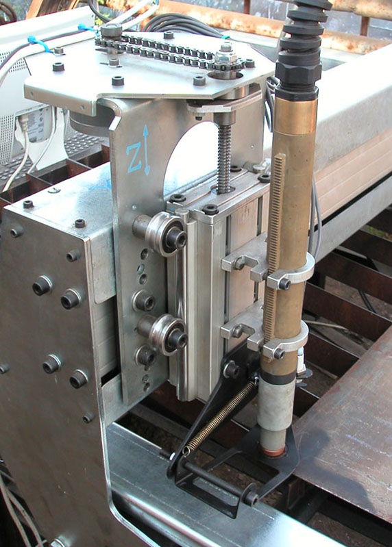

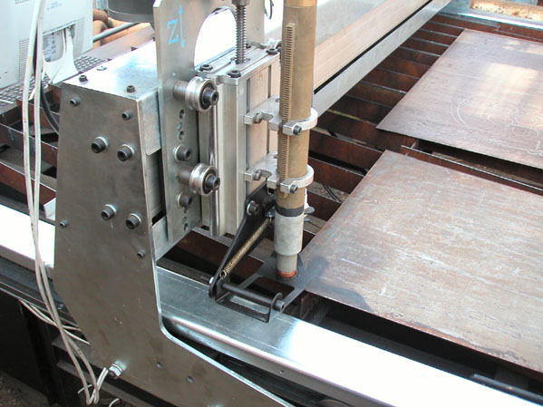

Dzisiaj podpiąłem czujnik wysokości palnika nad blachą. Jak wszyscy widzą , chyba prościej nie można było.
Marek.

no ładnie, ale z tego co widze to zastosowałeś łańcuch " od roweru" do przesuwu osi Z, a z tego co mnie uczyli on nie daje stałego przełożenia, czy uwzględniłeś to ?? czy może nie jest aż taka dokładność wymagana w plazmie ?
margor
Posty: 327
Rejestracja: 24 lut 2005, 09:20
Post napisał: margor » 14 kwie 2007, 22:18

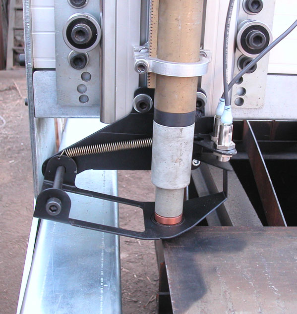

Nie do końca od roweru, ten jest drobniejszy. Zasadniczo w tym miejscu to raczej nie walczymy "o złote kalesony"
Natomiast histereza przemieszczenia jest na poziomie około 0,4mm i wynika to głównie z dobranych czujników. Dlatego też chyba poszukam dokładniejszych ( zdaje się że SELS ma w swojej ofercie czujniki indukcyjne z histerezą 1%).
No a łańcuchów to tam jest panie cała masa - i raczej nie był to najlepszy pomysł ( ale o tym kiedy indziej).

rockykon pisze:no ładnie, ale z tego co widze to zastosowałeś łańcuch " od roweru" do przesuwu osi Z, a z tego co mnie uczyli on nie daje stałego przełożenia, czy uwzględniłeś to ?? czy może nie jest aż taka dokładność wymagana w plazmie ?
Kolega margor może w prosty sposób zmniejszyć "ziarnistość" posuwu osi Z. Wystarczy zastosować koła o większej liczbie zębów i odpowiednio dłuższy łańcuszek, miejsca jest bardzo dużo. Nieco wzrośnie inercja napędu (czasem to zaleta) ale w plaźmie oś Z raczej nie jest specjalnie eksploatowana.

Jak działa układ?
Czy były robione próby całej maszyny?
margor
Posty: 327
Post napisał: margor » 15 kwie 2007, 10:41
Co ciekawe działa i to całkiem dobrze. Jedyny mankament, to jak wspomniałem, trochę za duża strefa nieczułości. Pracujemy nad tym :)

Z jakim programem współpracuje czujnik? Czy można prosić o więcej szczegółów?
Pozdrawiam,
margor
Posty: 327
Post napisał: margor » 15 kwie 2007, 12:02
Soft to oczywiście MACH 2. A szczegóły - nie jest ich zbyt wiele.
Układ pomiarowy składa sie z dwóch czujników indukcyjnych, z których jeden aktywuje wejście " w górę " a drugi "w dół". Przejściówka między czujnikami a wejściami w porcie to transoptor (tylko z powodu różnych poziomów napięć ).
