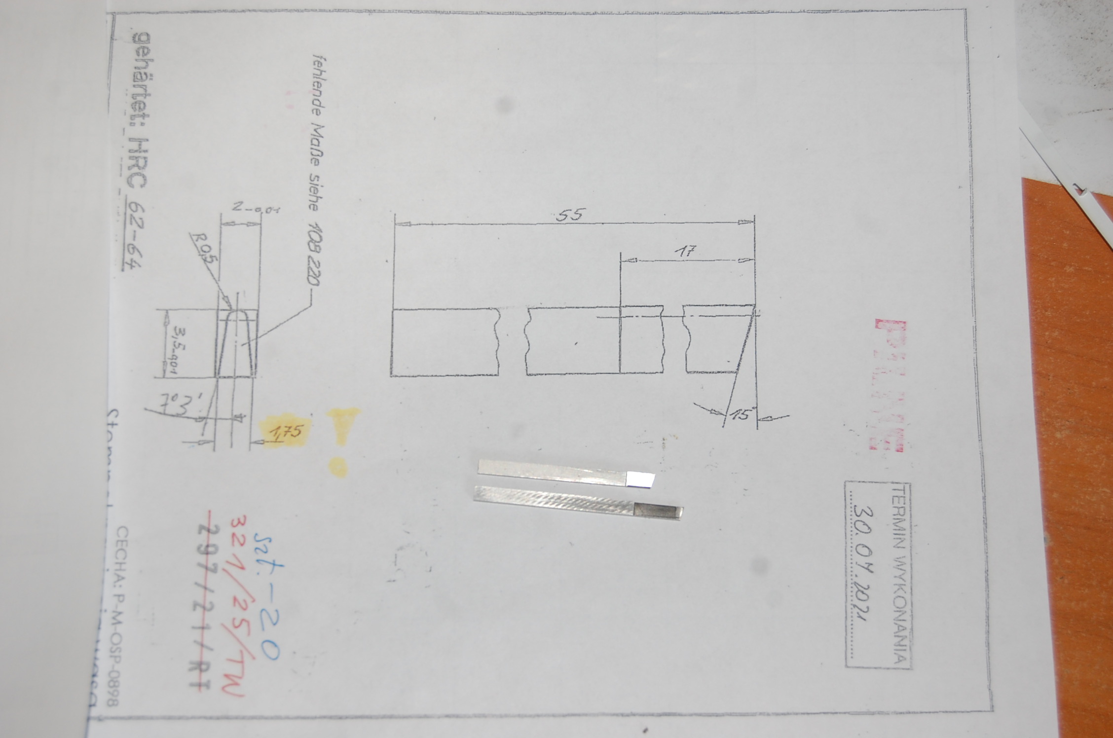

Drugi rysunek (ponoć oryginał) i dwa wzory
A ty zrób i zrób dobrze :)

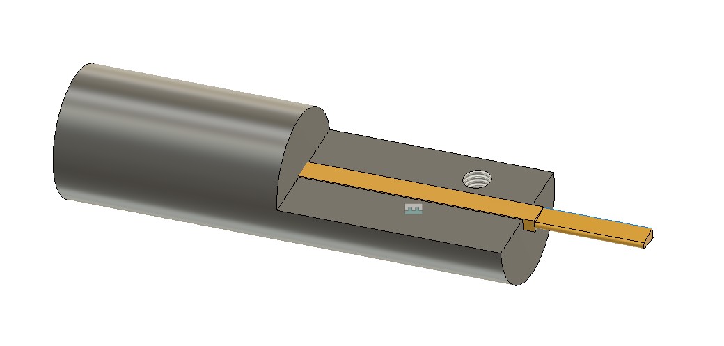

Tego typu głowica szlifierska
https://www.nielsmachines.com/en/planet ... y-3mt.html
Do frezarki CNC.
Robisz w zasadzie szlifierkę koordynacyjną CNC z frezarki.

Nie można do każdej przypadkowej roboty szukać nowych maszyn. Trzeba próbować na tym co się ma.
A ja mam cztery sterowane osie na ostrzałce i muszę nimi ogarnąć. Cloudzia zaraz nagonię coby kody pisał.

Ma być gładki i wyciąć zadzior w blaszce 0.3. Ale z frezem na 62 HRC nie pójdę :)
Na luzie do zrobienia frezem, tylko te frezy tanie nie są (węglikowe, nie borazonowe), aczkolwiek cena jest akceptowalna. Używamy tego w robocie do obróbki nawęglanego, idzie aż miło.

Raczej nie wierzę :) 17 mm frezowania na takim pręciku ? Musiałbym to zobaczyć.
cała matryczka
Nie mogłeś od razu podać wszystkich wymagań?
Skoro to ma być "tylko" stempel, to nie musi mieć zakończenia kształtu pod kątem prostym (a to przecież mocno komplikuje wykonanie). Chodzi mi o ten próg na głębokości 17 mm.
Nie wierzę że zawsze robisz dokładnie tak jak klient Ci da na rysunku :D
