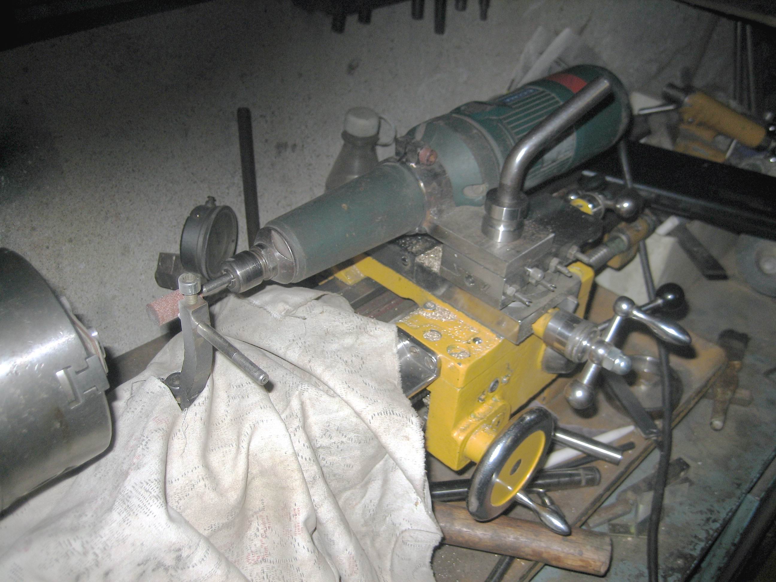

A ja popełniłem coś takiego na TSA-16 .Obrazek

Jak to mówią "każdy orze jak morze", metoda i sprzęt maja doprowadzić do oczekiwanego efektu. I to jest najważniejsze. Czasem trzeba łamać kanony...
