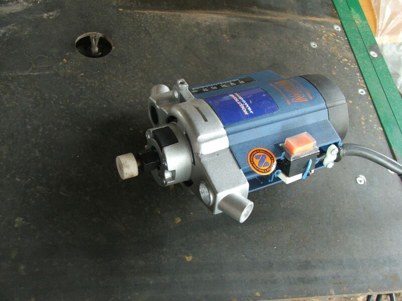

Robiłem "wynalazki" do drewna na takich napędach:
I jeden mi został :)
Nie jest to specjalnie poręczne w mocowaniu... Ale sądzę, że sobie poradzę...
Myślę, że będzie ciekawie, jak zrobię dwa zespoły szlifierskie...
Jeden napędzany silnikiem asynchronicznym, który wczoraj kupiłem na allegro.
A drugie tą wybebeszoną frezarką :)
Oczywiście wrzeciona wymienne między napędami...
Myślę, że wyniknie tutaj konieczność stosowania na wrzecionach kół napędowych
dostosowanych do dwu rodzajów pasków...
Mam na myśli pas płaski dla silnika asynchronicznego i pas okrągły ( np jakiś większy o-ring )
dla silnika z frezarki do drewna... Ale tutaj nie powinno być problemów...

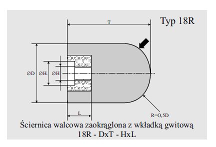

2. Sprawa dotyczy korków szlifierskich do szlifowania otworów...
Gdzie kupić korki z długim, stosunkowo grubym trzpieniem ( np 12 mm ) ?
A może wykonywać je własnoręcznie wedle potrzeb ?
A jeśli tak, to czym kleić ?
Posty w temacie: 20
Posty: 17226
#45
Post napisał: kamar » 20 mar 2011, 11:24
Kupujesz "korki" z dziurką i dorabiasz trzpienie gwintowane. Do otworów nieprzelotowych są "korki" z dziurką stopniowaną.

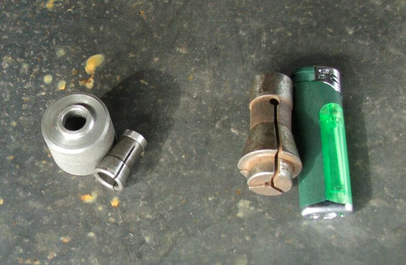

Masz na myśli "korki" z wkładką gwintowaną, jak te ?
Czy wkręcanie gwintu bezpośrednio w otwór w "kamieniu" ?
A jeśli tak, to czy nie trzeba takiego połączenia uszczelniać jakimś kleiszczem ?
Czy samo wkręcenie wystarczy ?

Właśnie... Pomyślałem, żeby tą frezarkę do drewna potraktować jako napęd... Tzn z jej wrzeciona
za pomocą paska okrągłego ( np jakiś duży o-ring ) przekazywać napęd na wrzeciono
robocze łozyskowane np na kulkowych łożyskach ceramicznych...
I to wrzeciono miało by właśnie zacisk tulejkowy o średnicy 12...
I do tej średnicy dorabiać trzpienie...
Ograniczając jednocześnie użytkowość całego wrzeciona do szlifowania otworów
o względnie małych średnicach...
Myślę o takich tulejkach, jak na zdjęciu po lewej:

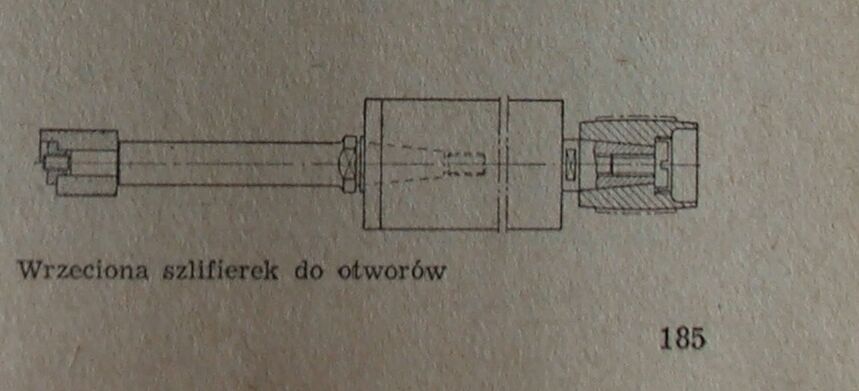

Do szlifowania większych średnic, gdzie prędkość kątowa wrzeciona nie będzie już taka wysoka, myślę
wykonać kolejne wrzeciono...
I właśnie może by zrobić tam tak jak radzisz... Czyli trzpienie jak w szlifierce do otworów...
Czyli takie jak tutaj:
