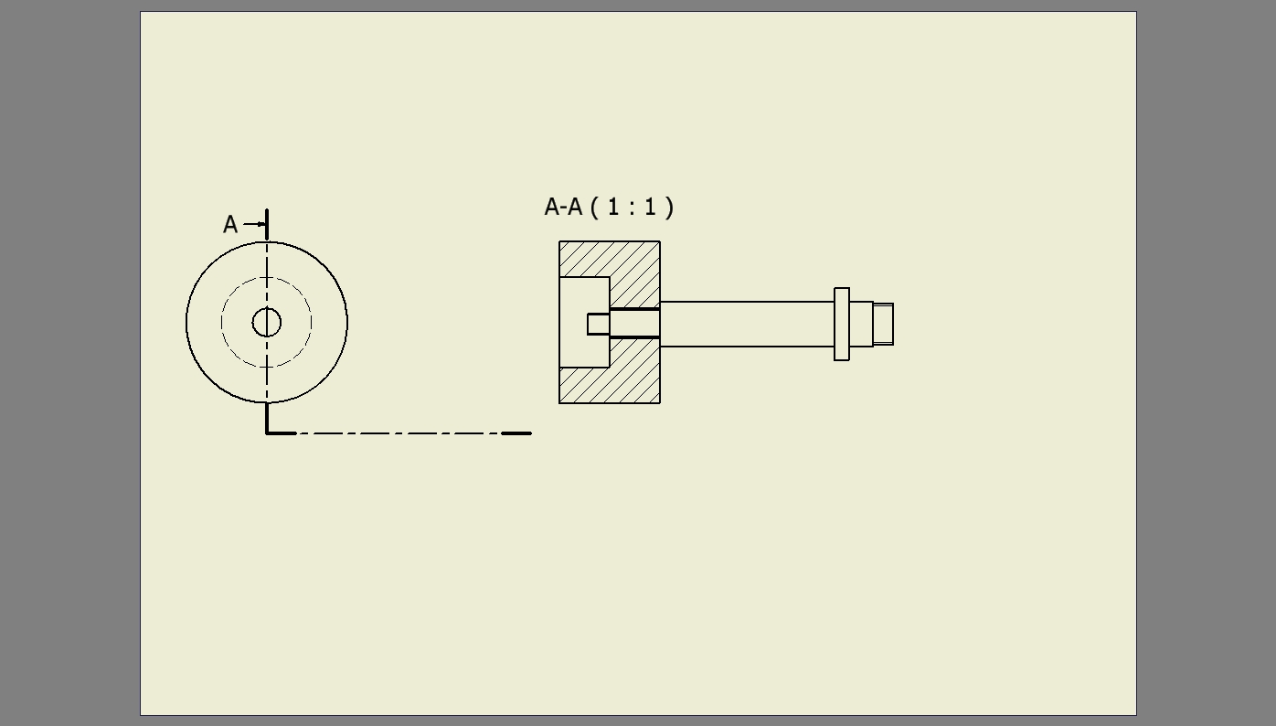

Bardzo zależało by mi na odpowiedzi na pytanie o mocowanie tych "korków" ?
Wkręcamy gwint bezpośrednio w "kamień", czy uszczelniamy jeszcze czymś ?
Jak to u Ciebie wygląda ?

Trochę trudno się wczuć w rolę hobbysty amatora po 30 latach zarobkowego dłubania w zelazie. Tym bardziej w "pracę dla pracy". Co do mocowania korków to normalnie mocuję na samym gwincie. Przy małych średnicach - nakrętką, przy większych -śrubą wkrecaną w trzpień. Jak pilnujesz kierunków to nie ma prawa się odkręcić.
