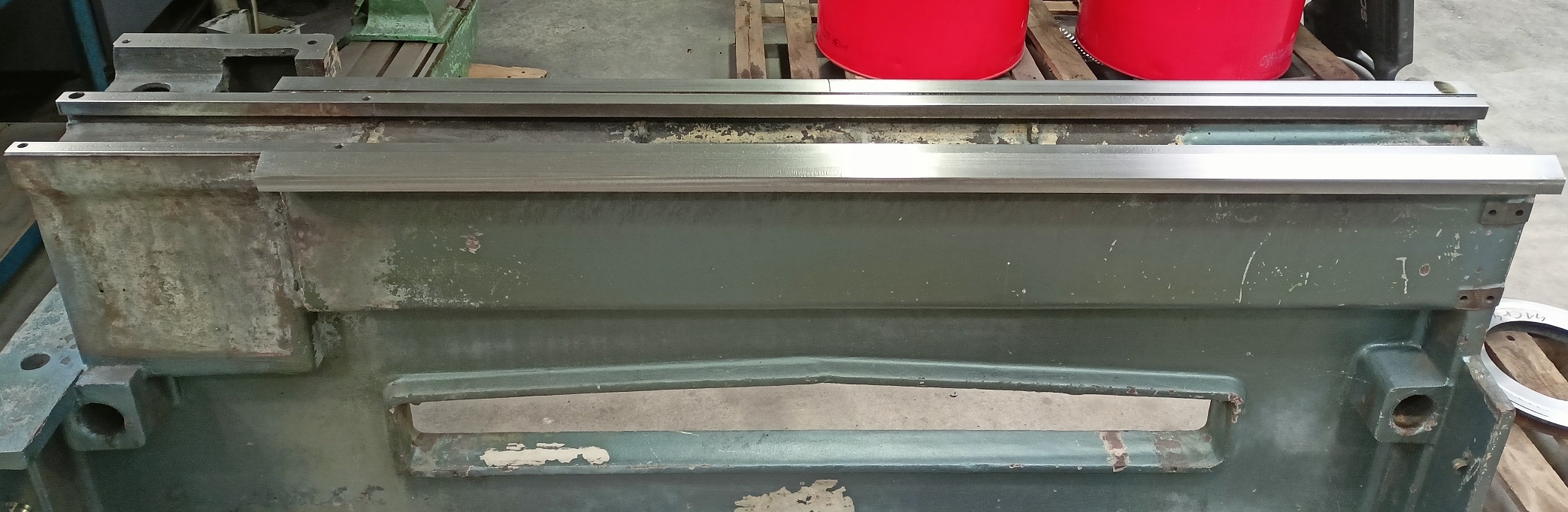

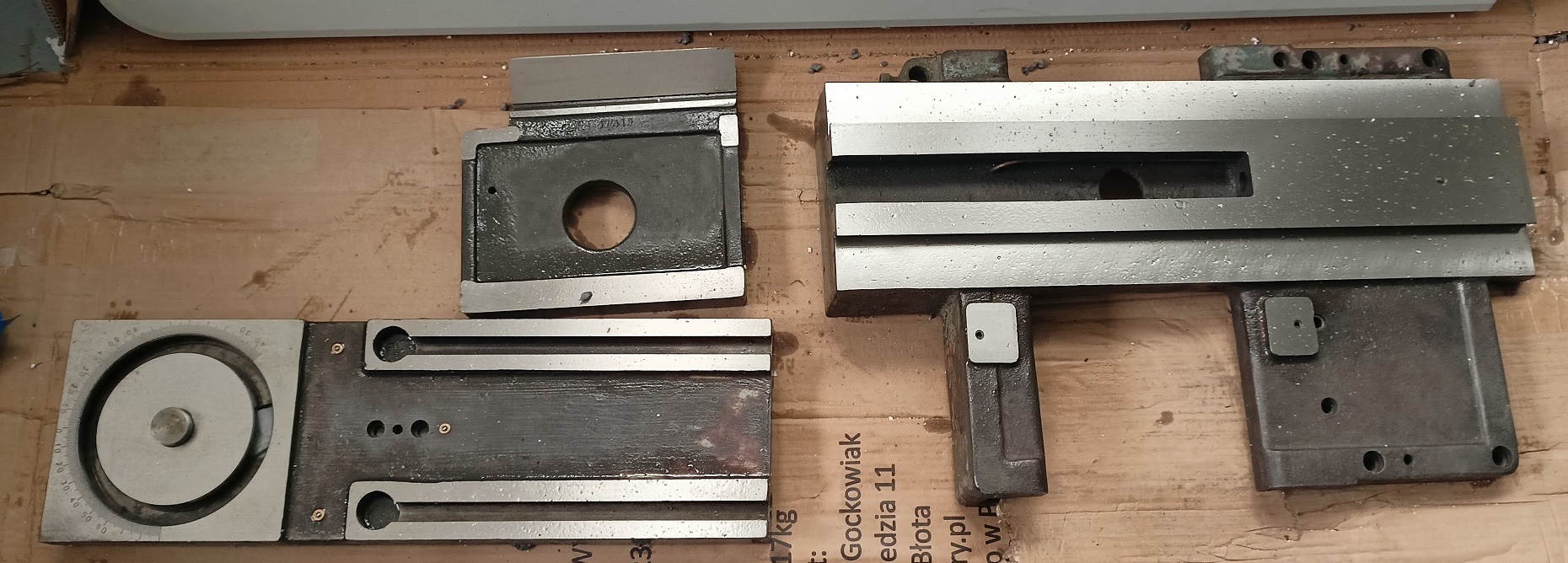

Po kilku latach w końcu przeszlifowałem łoże do swojej tokarki. Sam pytałem w 2023 roku o namiar na tym forum - dlatego podsumowuję wykonane prace - może komuś się to przyda:
Prace zostały wykonane w Fabryce Maszyn Tarnów. Oprócz łoża wykonałem też szlif suportów i podstawy konika. Na oko jestem zadowolony z wykonanej pracy, powierzchnie wyglądają ładnie.

Dzięki, jaka długość tokarki i koszt całkowity?

Długość łoża 1,6m + podstawa wrzeciennika ~ 0,5m. Cena w zależności od stopnia zużycia i skomplikowania łoża. U mnie było około 0,3mm na łożu do ściągnięcia + wspólna pryzma dla konika i suportu, to koniec końców wyszło taniej niż na pierwotnej ofercie.

tak przywiązaliście się do długości jako wyznacznika ceny jakby żaden z Was nigdy niczego jednostkowego nie robił.
Czy szlifierka przeleci 0,5 czy 2,5 mb prowadnicy nie ma żadnego znaczenia wobec pozostałej upierdliwości usługi typu przenieś, ustaw, znajdź minima, może katy nie takie i więcej zebrać trzeba czy akurat mój Franek zapił i drugi, mniej wprawny będzie robił czyli dłużej. A szlif idzie od zderzaka do zderzaka i jak jest długi to bedzie 10% więcej czasu LEŻEĆ na stole obrabiarki.
A Wy tylko długość i długość.
Jeżeli musicie z czegoś wyjść to wyjdźcie z domu porozmawiać z wykonawcą.
