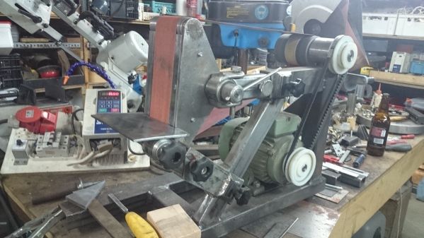

slay70 pisze:żeby zachować np. równoległość rolek - czy da się to uzyskać w moich warunkach?
to zrób baryłkowate jak koła do pasów płaskich, które wybaczają niewielkie nierównoległości osi, same będą trzymać środek.

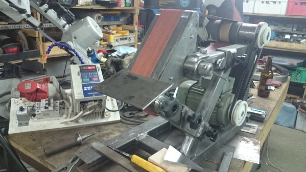

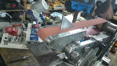

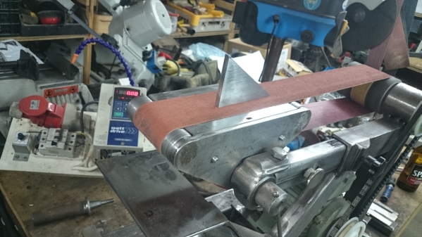

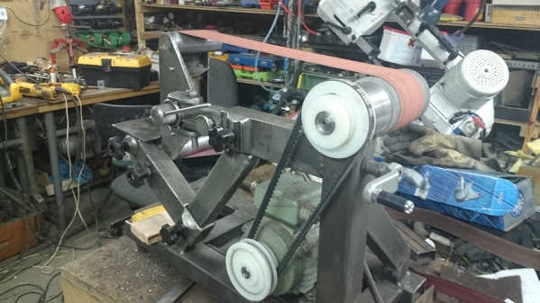

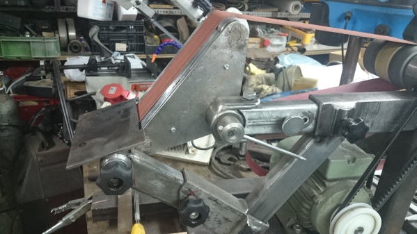

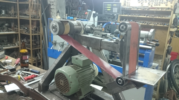

Post napisał: slay70 » 05 cze 2015, 14:40
Tak mniej - więcej będzie "to" wyglądało...
Posty: 12309
#43
Post napisał: RomanJ4 » 05 cze 2015, 15:05
No i piękna.
Gratuluję!

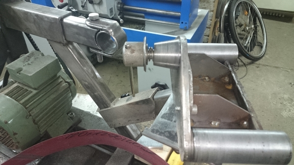

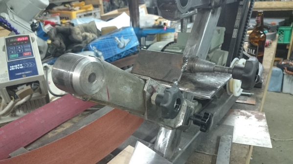

Post napisał: slay70 » 05 cze 2015, 16:33
RomanJ4 - pochwała z Twoich ust - to jak błogosławieństwo od Boga.... :)
Wybaczcie chaos na zdjęciach i w pomieszczeniu - ale takie czasy u mnie ;)
Główna idea maszyny - to mobilność i uniwersalność, bo w tym czasie robiłem jeszcze w nierdzewce balustradowej... potem miałem zlecenia na grile do samochodów i trzeba było szlifować rury pod kątem i dopasowywać...
Pytanie do Was: czy małą długość taśmy da się zrekompensować jej szerokością? Zapewne będzie się to wiązało z odpowiednią mocą silnika... W moim przypadku jest to 1,1kW - i to na pewno jest za mało....
ps. jak ktoś będzie zainteresowany szczegółami pomysłu - to chętnie się podzielę ;)
