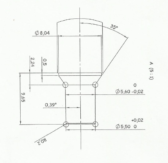

Mam do kolegów kilka pytanie odnośnie szlifierki NUA25:
1. Jaką najmniejszą średnicę można na niej obrobić przy zastosowaniu tarcz diamentowych a one mają średnicę około 100mm, ja potrzebuję obrabiać średnicę do 3-4mm
2. Czy obrobię na niej stożki o koncie 0,5 do 3 stopni na w/w średnicach długość stożka 5 do 20mm.
Potrzebuję szlifierkę do takich małych elementów rozpatrywałem Overbeck Zetto 20 ale to kosztuje a poza tym ciężko ją kupić.
3. czy istnieje możliwość zrobienie do niej przystawki na tulejki zaciskowe do montowania detali.
Za wszelką pomoc z góry serdeczne dzięki. :mrgreen:

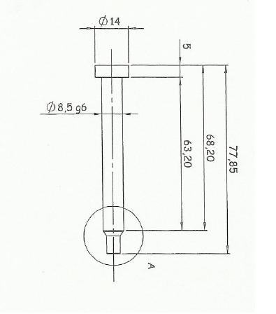

Post napisał: mariohs » 26 wrz 2013, 14:12
Przykładowe rysunek detalu są i mniejsze średnice.
[ Dodano: 2013-09-26, 14:19 ]
Całościowy rysunek

Post napisał: zdzicho » 26 wrz 2013, 20:57
Nua, to jest zasadniczo ostrzałka narzędziowa. Nie spodziewaj się cudów ,przy szlifowaniu na okrągło w dodatku na sucho. Amatorsko możesz robić tym czym masz. Ściernice diamentowe służą do szlifowania węglików spiekanych, nie stali. Pytanie jeszcze ,czy ci taka mała ściernica podejdzie i sięgnie materiału,bo wrzeciono ,przystawka maja swoje wymiary. Jak tej ściernicy diamentowej nie zaprawisz dobrze( trzeba mieć czym) ,to będziesz mocno rozczarowany jakością powierzchni.

Post napisał: mariohs » 27 wrz 2013, 13:30
A co kolega Zdzicho sądzi o 1SP nadawała by się do obróbki takich detali, jeżeli nie to czy jest coś co mógłbyś polecić do takiej drobnicy.

Post napisał: zdzicho » 27 wrz 2013, 21:04
1SP ,to już jest szlifierka do wałków. Nie znam jej ,ale z pewnością lepsza do tych zadań ,niz NUA.
