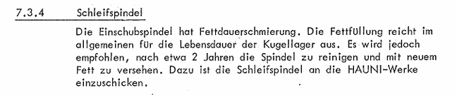

kamar pisze:Aż mi się nie chce wierzyć, że ktoś założył smarowanie takiego wrzeciona smarem stałym ?
Dla człowieka małej wiary poniżej wklejam fragment dokumentacji technicznej do tej szlifierki w języku oryginalnym:
Co można przetłumaczyć jako:
7.3.4 Wrzeciono szlifierskie
Wał wrzeciona jest smarowany smarem stałym. Z reguły smar ten wystarcza na cały okres eksploatacji łożysk. Niemniej jednak zaleca się co około 2 lata wyczyścić wrzeciono wewnątrz i nałożyć nowy smar. W tym celu wrzeciono należy wysłać do firmy Hanui-Werke.
Także chyba jednak ma być smar stały.
kozak12 pisze:A sprawdzałeś u siebie luz na łożyskach wrzeciona w taki sposób jak kolega opisał.
Jeśli chcesz się nabijać to nie w tym temacie, jeśli chcesz pomóc powiedz jaki ma być luz / napięcie wstępne i jak go poprawnie zmierzyć.
Pozdrawiam.

Robert_K pisze: ↑
04 sty 2026, 12:52
I tu może być pies pogrzebany (pies - jaka rasa :) )
Cholera ich wie jaką mieli technologię smarowania i kasowania luzu.
U siebie bym zrobił jak pisałem a Ty masz wolną wole.
