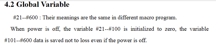

A czy jest szansa wyjaśnienia może w skrócie co oznaczają te parametry począwszy od #300 do #325, a może bardziej jakie informacje one zawierają.
Powiem szczerze ze jakis czas temu uruchamiałem taką malutką maszynkę na sterowaniu newker, makro do zmiany narzędzi trochę metodą prób i błędów uruchomiło się ale nigdy nie wnikałem w jej skład i budowę, przypadek sprawił że zadziałało, teraz mam maszynkę troszkę bardziej złożoną i pojawia się problem. W związku z tym że jest tutaj wielu bardziej doświadczonych kolegów i jeśli nie jest to tajemnica to chętnie dowiem się jak takie macro powinno wyglądać.
