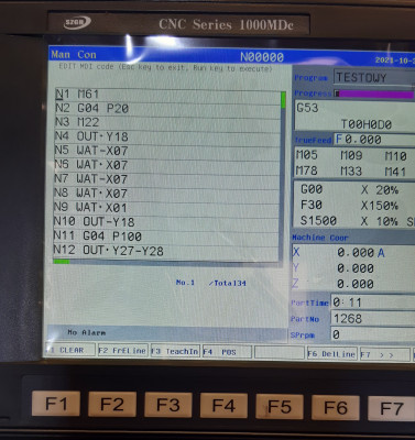

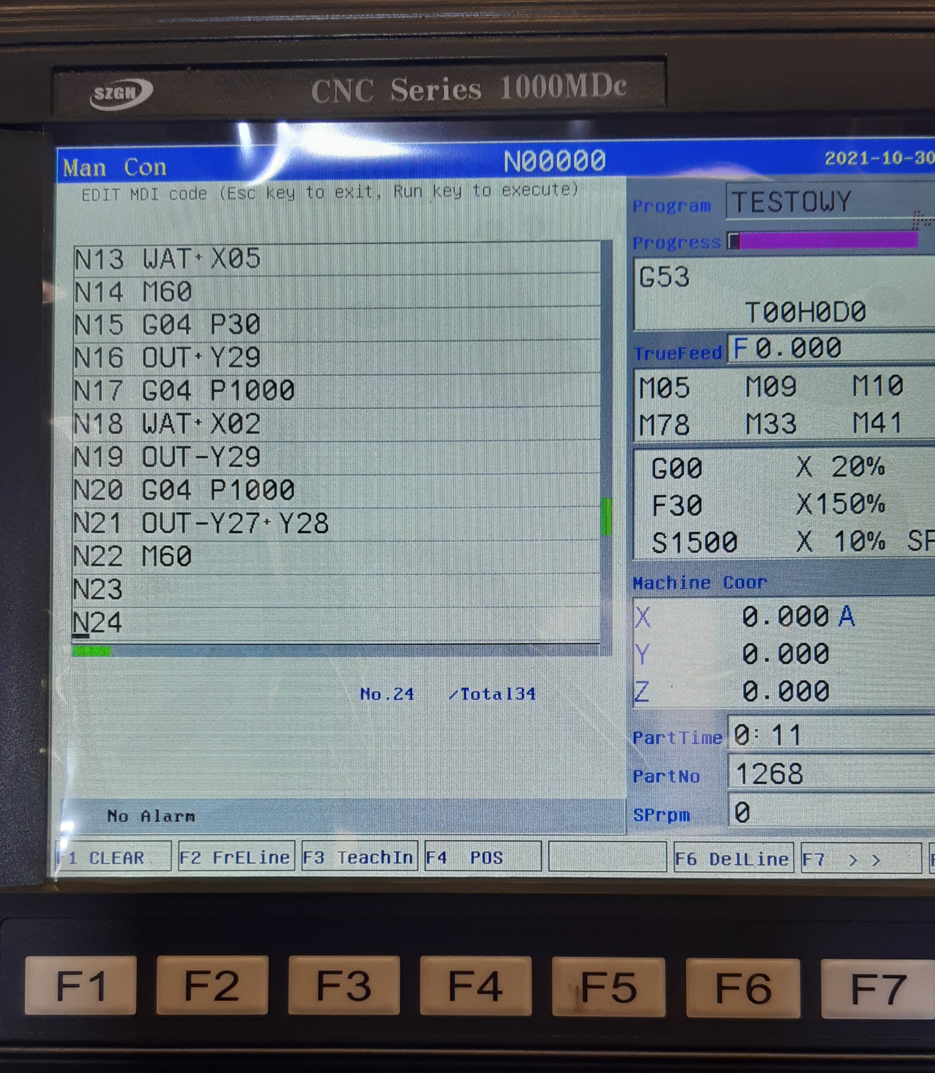

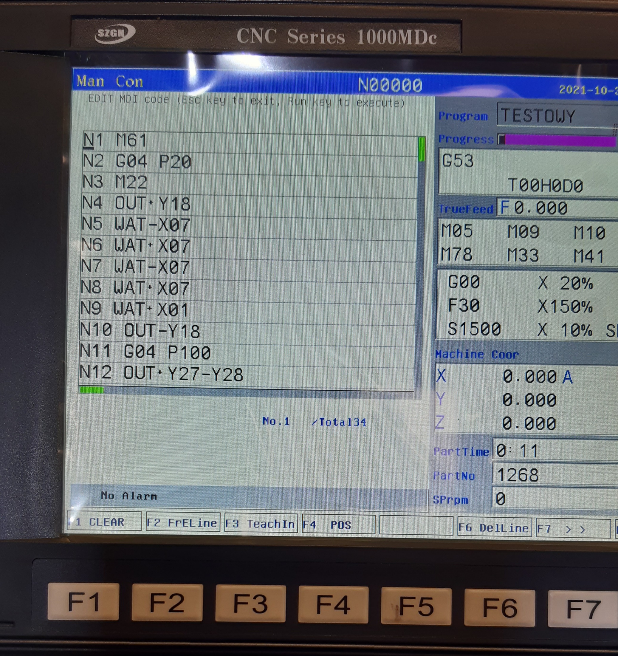

Wczoraj uruchomiłem automatyczną wymianę narzędzia.
Widać to na tym filmie:
https://megawrzuta.pl/download/e97d0220 ... 5317c.html
Niestety nie korzystam jeszcze z makra ale z ciągu komend w oknie MDI.
Program na załączonych zdjęciach.
Oryginalne makro G40 muszę przerobić i wtedy będę testować je w programie.
Poszło łatwo, przewody połączone zgodnie z instrukcją z SZGH.
