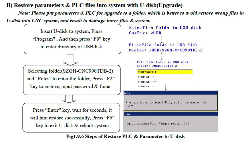

Dostałem backup dla sterowania. I kolejny opis jak ten backup zainstalować.
Sam backup jest dużo bardziej rozbudowany niż to co było oryginalnie. Zawiera już MACRO do wymiany narzędzi, sterowania magazynem i wiele innych.
Jest szansa, że wreszcie coś zadziała w temacie wymiany narzędzia.

Udało się zbudować przekładnię dla resolvera tak jak wcześniej pisałem. Wrzeciono teraz pozycjonuje poprawnie. Niestety ale powstał dużo większy problem. Przy takim połączeniu wrzeciono pracuje tylko na niskich obrotach i po około minucie pracy napęd zgłasza problem. Myślę, że resolver służy do kontroli prędkości obrotowej serva.
Wgrałem do maszyny ten backup i widzę pewne poprawione błędy. Całość niestety dalej nie działa. Nawet podczas zjazdu na punkty zero stół jedzie gdzieś nie wiadomo gdzie, aż wciskam Emergency i koniec.

Jak zrobiłeś backup to wgrałeś też sobie wszystkie parametry maszynowe na domyślne. Czyli kierunki osi, zakresy, bazowania, prędkości itd.

Jeśli chodzi o osie, to zazwyczaj na surowym backup nie było problemu ze zjazdem na zero maszynowe. Faktem jest, że nowy backup pozmieniał parametry ale też pojawiły się takie, które są inaczej nazwane niż w manualu. Domyślam się, że oni ciągle rozwijają ten soft bo jest to nowe sterowanie.
