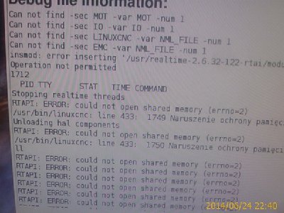

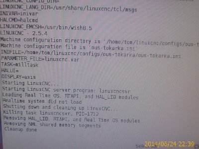

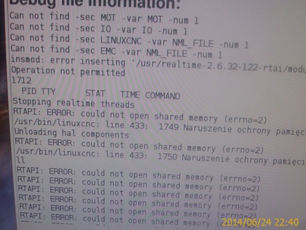

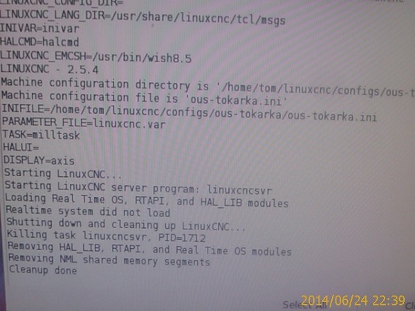

Dziś postawiłem linuxa, system chodzi, wsio ok. Z netem się połączył via mobile i dociągnął sobie ponad 200 aktualizacji. Tu wszystko gra.
Tylko uruchamiając linuxcnc wywala błąd:
Gdzie i czego brakuje? i jak to zrobić?

Tu brakuje czegoś z Real Time.

A czy odlapałeś LinuxCNC bez update'ów?
Jeśli komputer nie będzie służył do innych zastosowań to może lepiej nie robić update'ów.
Moim zdaniem to możliwe, że zrobiłeś też update kernela i teraz nie odpala Ci się jądro RT (Real Time, takie które wie, ile czasu mu zajmuje konkretna operacja), tylko generic - zwykłe.

Porównaj swoje błędy z
http://wiki.linuxcnc.org/cgi-bin/wiki.p ... leShooting

Aktualizowałem z uwagi na język, a przy okazji zassał-em sobie nowości.
W podanym poradniku p-t 3 odpowiada mojemu problemowi.
