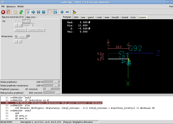

Post napisał: tomcat65 » 11 lip 2014, 14:58
Na kompie z maszyną nie ma netu, dobrze że dziś mam pena pod ręką :).
Wszystko piknie, toczy, muszę dopisać przełożenia.
Ino problem - nie gwintuje. Kod (g76) wygenerowany ( czy też wpisany w DRO ), poza uruchomieniem wrzeciona nie realizuje cyklu.
Posty w temacie: 15
Posty: 17324
#36
Post napisał: kamar » 11 lip 2014, 15:26
tomcat65 pisze: Ino problem - nie gwintuje. Kod (g76) wygenerowany ( czy też wpisany w DRO ), poza uruchomieniem wrzeciona nie realizuje cyklu.
Nie widzi indexu z enkodera. A na G33 reaguje ?
Pewnie sie czepiam, ale kliknij na mój zrzut i na Twój :)

Post napisał: tomcat65 » 11 lip 2014, 15:46
G33 też nie idzie. Sygnały z enkodera idą - oscyloskop hal'a wykazuje.
Dziwne, że wczoraj gwint zrobił. Z któregoś gotowca.
Jedynie co, to wyrzuciłem wskaźnik prędkości wrzeciona, bo suby w całości się nie mieściły.
A zrzut - cóż, pierwszy raz może nie wyjść. Musiałem zmniejszyć do wymagań forum. jak zrobić 'duży obrazek' :), jeszcze nie doszedłem.

Post napisał: kamar » 11 lip 2014, 17:23
tomcat65 pisze:. jak zrobić 'duży obrazek' :), jeszcze nie doszedłem.
A bo kombinujecie z zalączaniem pliku a trzeba najprościej kliknąć tam gdzie pisze :) "Kliknij tutaj aby wgrać zdjęcia"
Z gwintem to musiałeś coś pomotać najwyraźniej czeka na sygnał z enkodera. Spróbuj na minimalnych obrotach.
Axis 2.5.0 to też się prosi o aktualizację :)

Post napisał: tomcat65 » 13 lip 2014, 02:08
Jak odzyskam net w pracy, zaktualizuję.
Na żadnych obrotach nie działa g33 i 76.
Wczoraj pozmieniałem ustawienia, i:
Panelu wyświetlania prędkości nie dodawałem.
Wyczytywałem na linuxcnc.org co zrobić, ale na razie za głupi jestem. Tzn. jakiego wpisu w ustawieniach brakuje.
Kliknij tutaj jest tak duże, że aż niewidoczne :).

Post napisał: kamar » 13 lip 2014, 07:59
Komunikaty błędów linuxa to juz nie moja broszka. Niech sie inni wykażą :) Jedyne co mi sie rzuca w oczy to jakiś mały numer Ubuntu.
