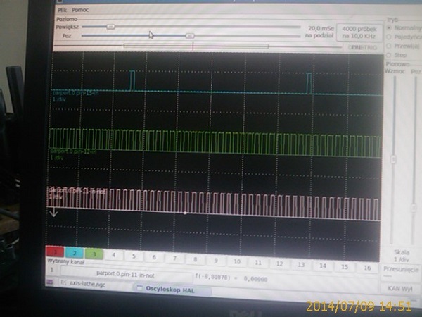

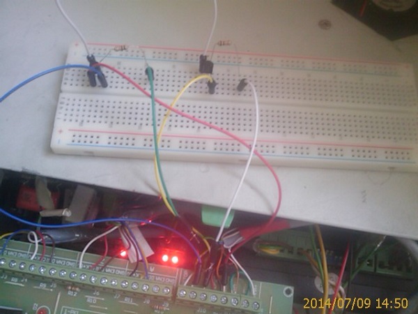

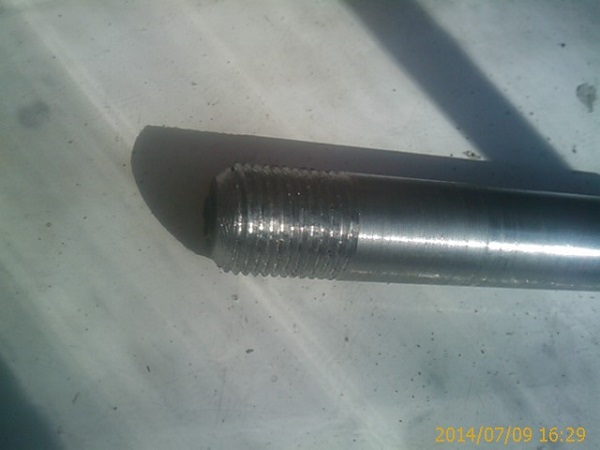

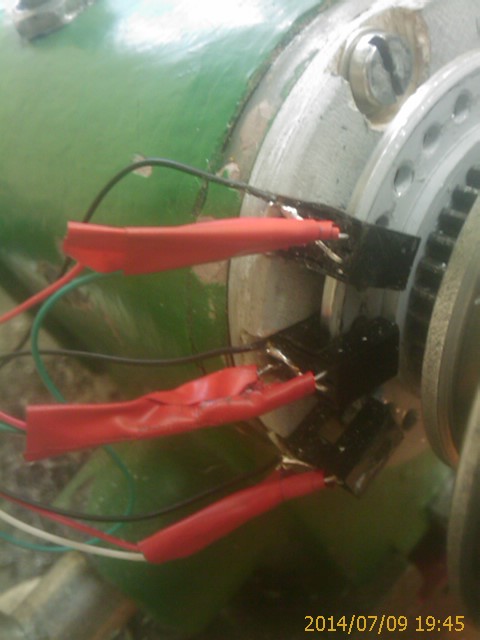

Post napisał: tomcat65 » 10 lip 2014, 02:53
Nie najlepsza jakość, nóż nie pierwszej świeżości.
Żeby nie było, że nic się nie dzieje.
Enkoder zrobiony, nie jest ideał, nie wyszło :). Ale działa. Problemy z elektroniką - jeden optoizolator na płycie widzi sygnały z transoptorów, drugi nie. Dwa tranzystory wzmacniające i ok.
Sam enkoder na razie "na pająka".
Nie jest już super różowo, ale powoli się wdrażam :twisted:

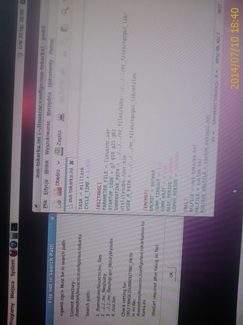

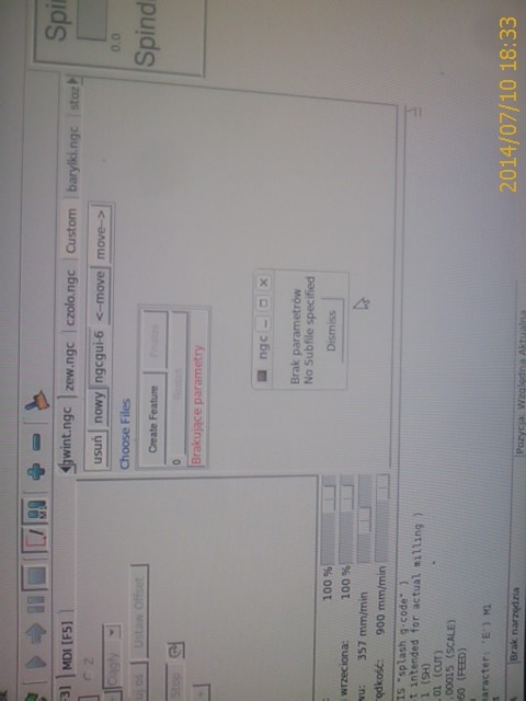

Suby od kamar'a ściągnięte, ścieżki dopisane, w zakłądce Axis są, a ich nie widzi.
Irytujące :).
Posty w temacie: 15
Posty: 17227
#26
Post napisał: kamar » 10 lip 2014, 05:40

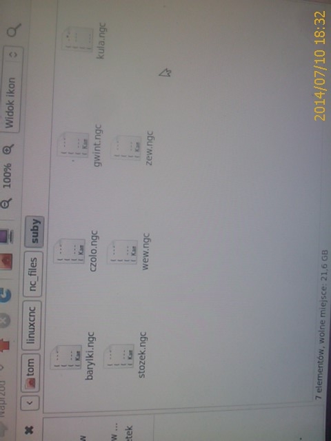

tomcat65 pisze: w zakłądce Axis są, a ich nie widzi.
Irytujące :).
W zakładce są z rozszerzeniem .ngc czy gołe ?
Przez "Custom" wchodzą ?

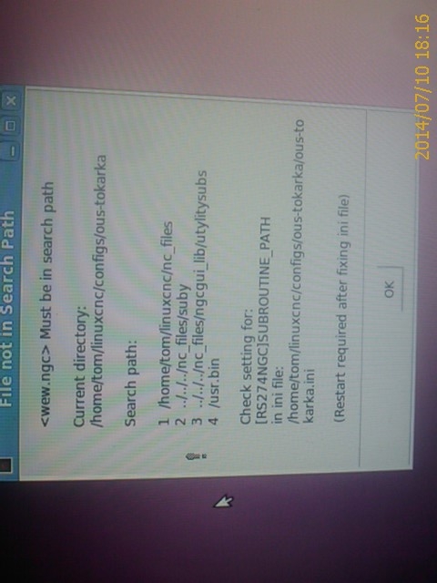

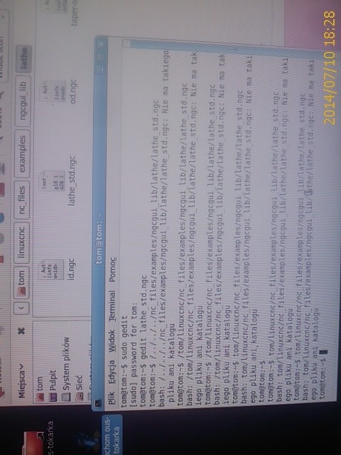

Jest tak:
ie mogłem zamieścić nieobróconych.
Posty w temacie: 15
Posty: 17227
#28

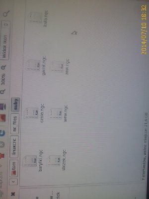

Post napisał: kamar » 10 lip 2014, 19:47
Ścieszki w .ini prowadzą widocznie na manowce :) Dawaj zrzuty ekranu a nie fotki. Przy prawidłowych scieszkach na listwie nazwy subów pojawią się gołe !(bez rozszerzenie.ngc)
np:
Jak wchodzisz przez "Custom" , zaptaszkuj i środkowe okienko to wejdzie z kazdej lokalizacji.

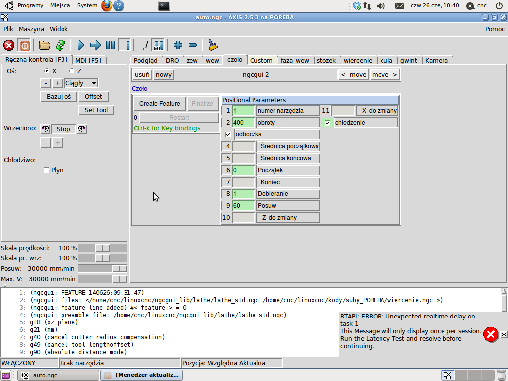

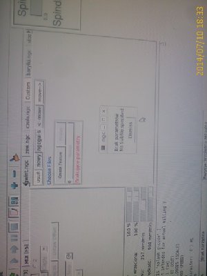

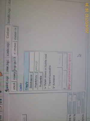

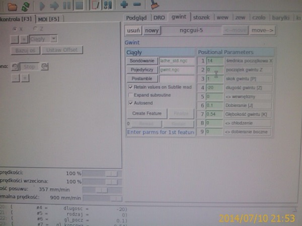

#29

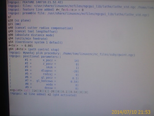

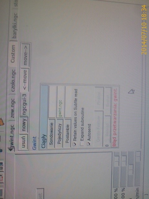

Post napisał: tomcat65 » 10 lip 2014, 22:31
Ok, już są ścieżki.
Ino tylko się nie chce wczytać po zadaniu parametrów.
Czego znów nie mam dopisanego ? :).
Posty w temacie: 15
Posty: 17227
#30
Post napisał: kamar » 11 lip 2014, 05:36
Nie dogadamy sie . Ja jestem stary , ślepy i mało domyślny :)
Jedna rada na poczatek. Jak chcesz pracować w miare komfortowo na LinuxCNC to zainstaluj sobie VB na kompie biurkowym, postaw symulator i gryś :) Będzie łatwiej Tobie i nam :)
Moje suby to też polecam zaktualizować :) Życie jednak idzie na przód i wiele zmian wyszło w eksploatacji. Wystawić Ci w miarę aktualny zestaw podstawowy ?
