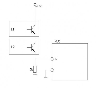

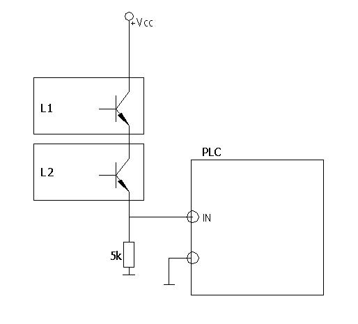

qqaz pisze: kol 251mz zrób jak pomyślałeś, wyjścia w szeregu i kontrola działa.
Niestety nie działa :(
Jak podepne tylko jeden alarm to działa.
Jak podepne jak na schemacie to nie działa...

zjadło poprzednią treść odpowiedzi no nie chce mi się pisać na nowo. Wstaw tą zenerkę około 5 V i zmierz napięcia na kolektorach transoptorów odniesione do masy.

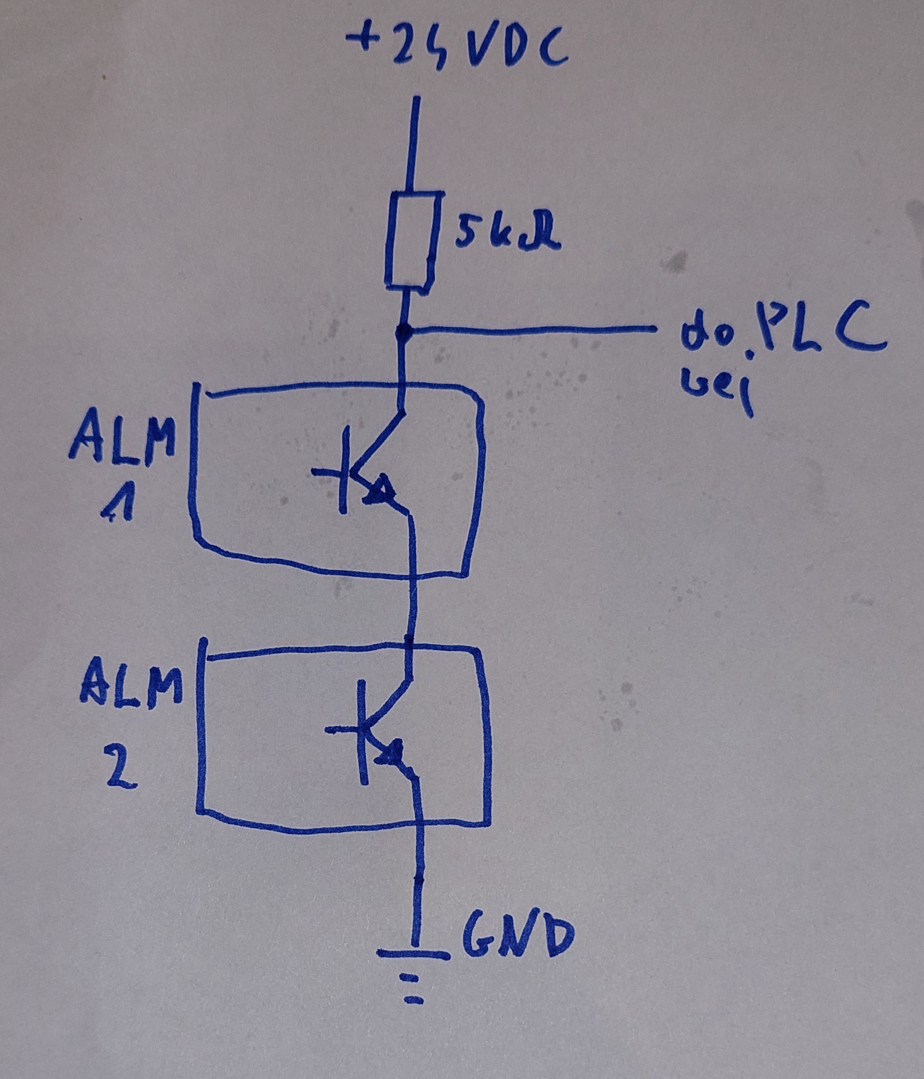

no parę słów które mi się wcześniej skasowały.
Transoptor to taki zawór który puszcza tyle prądu w kolektorze ile pozwoli wsp wzmocnienia wg prądu diody.
Inaczej mówiąc pewniejsze jest wyłaczenie kanału niż jego wysterowanie tak aby nie wystepowało jakieś resztkowe napięcie złacza koolektor-emiter tranzystora wyjściowego.
Połaczyłeś kaskadę transoptorów mając nadzieję że wysterowane wszystkie zewrą napięcie na wejściu PLC do tak niskiego poziomu że ten bedzie widział to jko brak sygnału.
Lipa, zawsze zostanie troche napięcia i dlatego przy jednym kanale układ działa ale przy dwóch transoptorach już nie - przypuszczam że masz cały czas stan tak jakby PLC był w stanie alarmu.
Zenerka 5V powinna pomóc bo przesuwa poziom napiecia wymagany dla wysterowania wejścia PLC
Ale to proteza poprawnego rozwiązania i w dodatku takie coś jest podatne na zakłócenia bo wystarczy byle pik napięciowy aby cała energia została odebrana przez wejście jako sygnał.
Powinieneś połączyć to tak aby mieć pewność zadziałania sygnału - czyli wyłączenie dowolnego przerywa tor prądowy i wtedy brak napięcia na wejściu PLC który zinterpretujesz jako alarm.
Taki układ równiez nie wprowadza zakłóceń bo byś musiał mieć nie wiadomo jak wielki impuls od zakłócenia aby zniwelować napięcie na wejściu - no tak nigdy nie będzie.
No i przy okazji wiesz że wszystkie kabelki są na miejscu i żaden się nie wysunął bo "miotła się zrobiła" czy inne partackie przypadki.
Jeszcze jedno. Optolektronika nie lubi ciepła. Gdy puszczasz jakikolwiek prąd to się grzeje, dużo, mało , ale zawsze.
I wraz z upływem czasu zmieniają się jej parametry czyli tutaj wartość napięcia resztkowego na tranzystorze.
I mogło by być tak że dzisiaj Twoja kaskada działa ale za pół roku ciągłego przewodzenia suma napieć mogłaby się podnieść na tyle że działać by przestało
A gdybyś to miał pod Machem to oczywisty wniosek że Mach do du** bo znowu nie widzi.
Połacz to trochę inaczej.
Możesz dodać tam jeszcze 10n na wejściu aby nie szumiało

Same bzdury.
Wystarczy 5 mA żeby na 5 kΩ odłożyło się 25 V...
Nawet najgorsze transoptory tyle dadzą...
Co do diody Zenera, to ma ona taką magiczną właściwość, że przewodzi w obie strony, a włączenie jej tak jak proponujesz nie ma sensu.
Jeżeli układ nie działa, to jest jakaś inna przyczyna, ale jaka to się z fusów nie wywróży...
Więcej Ci nie powiem, bo podobno głupi jestem, to sobie spokojnie poczekam aż pokażesz jaki Ty jesteś mądry...
251mz
Posty w temacie: 9
Posty: 4535
Re: Sygnał alarmu serwokrokowiec 12Nm
#26

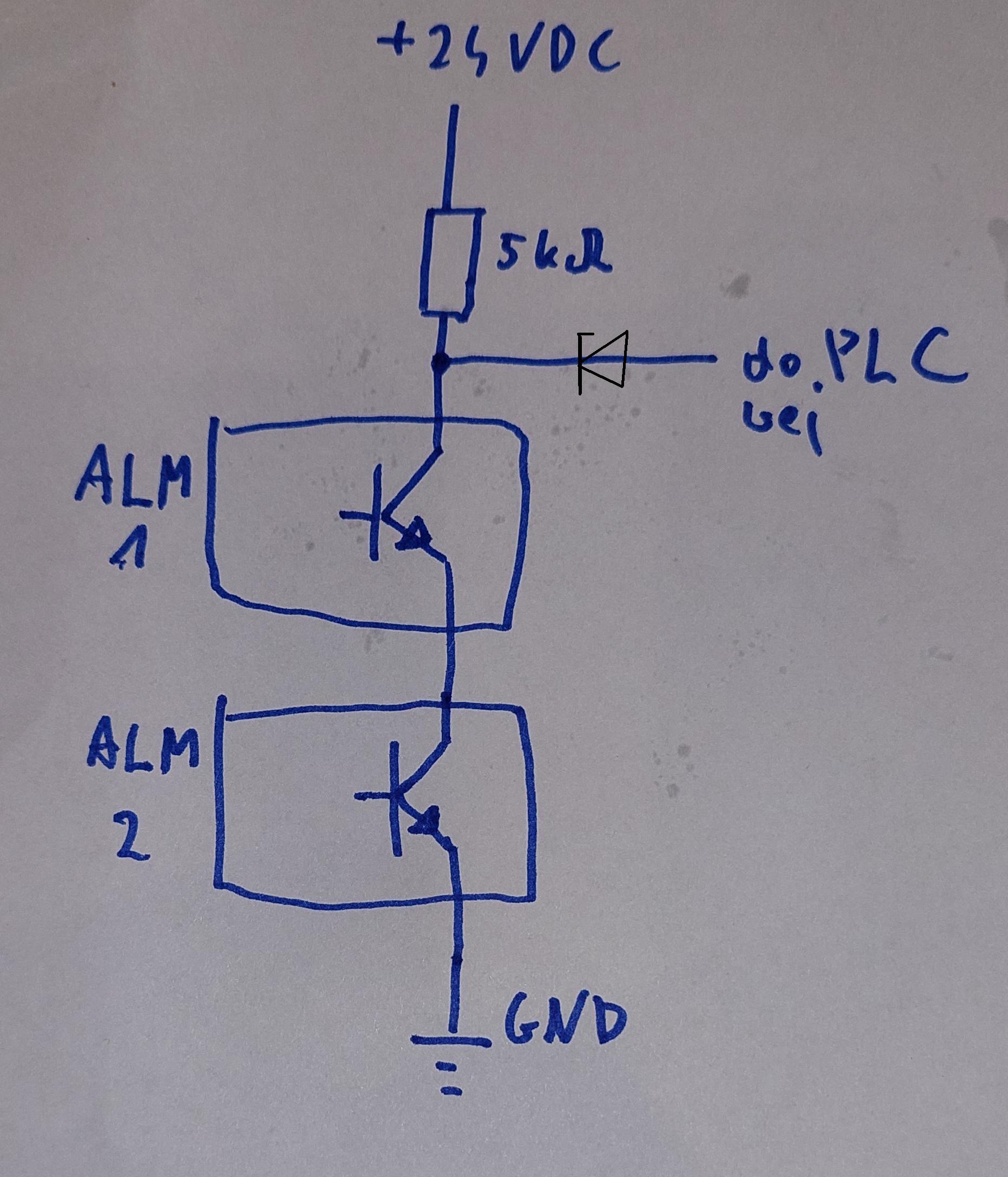

Post napisał: 251mz » 28 gru 2022, 23:12
1.5V odkładało się na transoptorach.
Plc niby miał stan niski mniej niż 2V ale widać nie łapało.
Dałem diodę prostowniczą przed wejściem do plc co zbiło o 0.7V napięcie i pomogło.
Koniec końców i tak układ rozmontowałem i podłączyłem przez przekaźnik.
Raz że logicznie sobie sygnał odwróciłem , a dwa że pod przekaźnik od razu hamulec od Ztki sobie podpiąłem.
