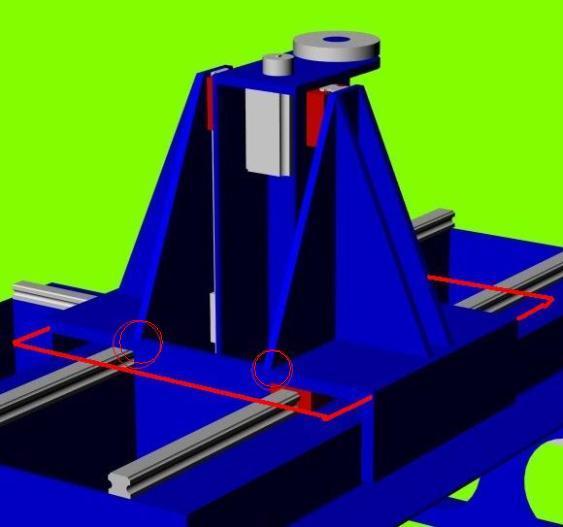

zacząłem zetke, to dopiero zarys główny, obie strony będą połączone ze sobą, ale to wkrótce

Post napisał: bartuss1 » 17 lip 2010, 20:51
to nie przejdzie, zbyt wiotkie

trudno będzie zrobić frezowanie pod prowadnice osi Z, a jeśli nie masz zamiaru frezować to po co takie drogie prowadnice?

nie musisz sie ze mną zgadzac, przeciez ja nie gryze, nie wiem co ryzykujesz nie zgadzając sie ze mną hehe, nie napisaleś ile zetka bedzie miała skoku, stąd tez mozemy sobie gdybać.

skok osi z to 200 mm. Nie więcej obrabiany materiał to tylko i wyłącznie materiały drewnopodobne: mdf, sklejka

Post napisał: BYDGOST » 18 lip 2010, 23:42
Odnośnie wózka osi Y to wg mnie słabe punkty są w miejscach zaznaczonych przeze mnie czerwonymi kółkami. Patrząc z góry a potem z boku widzimy, że miejsce gdzie stykają się elementy pionowe i poziome to zaledwie grubość płyty i wzmocnienia po bokach nic nie dadzą. Trochę by pomogło zwiększenie szerokości płyty poziomej wg linii czerwonych plus żebra pionowe.
Możesz zamieścić sam rysunek tego wózka?

Post napisał: bartuss1 » 19 lip 2010, 08:53
BYDGOST pisze:Odnośnie wózka osi Y to wg mnie słabe punkty są w miejscach zaznaczonych przeze mnie czerwonymi kółkami. Patrząc z góry a potem z boku widzimy, że miejsce gdzie stykają się elementy pionowe i poziome to zaledwie grubość płyty i wzmocnienia po bokach nic nie dadzą. Trochę by pomogło zwiększenie szerokości płyty poziomej wg linii czerwonych plus żebra pionowe.
chyba nie
najwiekszy moment powstaje od osi Z, patrząc z góry w płaszczyznie xy, głowną rolę odgrywają momenty skręcające wózków Mx i My - dla freza są one znikome, zwłaszcza ze narzędzie znajduje sie w centrum układu.
najwiekszą zmora tego rozwiązania moze byc moment Mz wyrywający płytę do góry od nacisku freza i tu wazna jest masa układu, wytrzymalośc gwintów w wózkach, jezeli jest to 3 osiówka o malym skoku (200mm) do frezowania drewna i sklejki, a kolega Smouki zastosowal prowadnice Hiwin w rozmiarze 20 lub 25 to nie ma problemu.
powiekszanie płyty nic nie da
