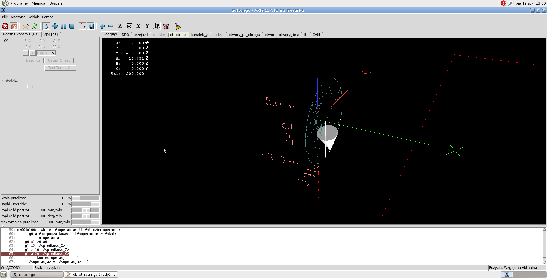

Post napisał: kamar » 19 sty 2018, 13:04
Dodane 21 minuty 48 sekundy:
Zaś opowiadasz :) Zmieniłem Twoje c na a i zapindala każda oś z ustawioną prędkoscią
download/file.php?mode=view&id=32571&si ... a832382e35
Dodane 10 minuty 8 sekundy:
Z osią C tez biega.

Post napisał: senio » 19 sty 2018, 13:15
Wrzuciłeś tego suba , kazałeś testować i wykasowałeś.
Ale testuje i mam na razie
W pobliżu lini 32 Słowo Z użyte wielokrotnie w jednej linii.
Ten sub jest najlepszy dla mnie i jeśli zadziała to ten temat zamykam.

Post napisał: kamar » 19 sty 2018, 13:23
sory miałem poprawić tą literowkę i wyleciał

Post napisał: senio » 19 sty 2018, 13:33
To nie działa. Znaczy wczytuje ale to jest abstrakcja a nie to co mu się wpisze. Jest to samo co po moich kombinacjach.

Post napisał: kamar » 19 sty 2018, 13:42
to już nic nie poradzę, u mnie na frezarkowym konfigu 6-osiowym biega też z C

Post napisał: senio » 19 sty 2018, 14:37
kamar pisze:
19 sty 2018, 13:42
Takie coś jak na rysunku wyżej też mi wczytuje. Ale to nie jest sub tylko wydmuszka.

Post napisał: kamar » 19 sty 2018, 14:42
Może i wydmuszka, ja na tym zrobię co potrzebuje.
Chciałeś rożnych prędkości na osiach, wpisałem przykładowe przejazdy, spradziłem że działa i co jeszcze nie pasi ?

Post napisał: senio » 19 sty 2018, 15:02
kamar pisze:
19 sty 2018, 14:42
Absolutnie wszystko mi pasi. Nie ma przymusu przecież żadnego.
Natomiast jeszcze raz to powiem. To nie jest sub. To jest wydmuszka. Nawet nie wydmuszka. To coś nieprzewidywalnego zupełnie. Coś czym można sobie dopiero i maszynie zrobić krzywdę. Więc nawet nalegam wykasuj to z postów bo jeszcze kto pretensje będzie miał. To nie ma prawa działać i nic tym subem nie zrobisz ani Ty ani ja ani nikt inny. Filmu nagrywał nie będę bo nie o to chodzi żeby udwadniać moje jest mojsze.
Temat zakończony. Więcej do tego nie wracam.
Tak pracuje ten co przerobiłem. Tylko X lata G0 a chciałem aby latał G1. Reszta nieważna.
