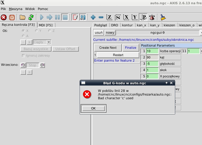

szatri
Posty: 235
Rejestracja: 23 lut 2011, 15:12
Lokalizacja: PL
Re: Suby ngcgui
#70
Post napisał: szatri » 06 lut 2018, 13:25
kamar pisze: ↑
19 sty 2018, 18:55
Kod: Zaznacz cały
(   O B R O T N I C A            )
( Kamar                          )
( Time-stamp: <2018-01-19 08:41> )
o<obrotnica> sub
#<liczba_operacji> = #1 (=10 liczba operacji)
#<kat> = #2 (=36 kąt)
#<glebokosc> = #3 (=-5 głębokość)
#<skok> = #4 (=1 skok)
#<x_poczatek> = #5 (=0 X początkowy)
#<x_koniec> = #6 (=5 X końcowy)
#<z_poczatek> = #7 (=0 Z początkowy)
#<z_koniec> = #8 (=-15 Z końcowy)
#<predkoscX> = #9 (=20 prędkość X)
#<predkoscZ> = #10 (=100 prędkość Z)
#<nr_pierwszej_operacji> = #11 (=1 nr pierwszej operacji)
#<operacja> = 0
#<c_poczatkowe> = [[#<nr_pierwszej_operacji> - 1] * #<kat>]
#<akt_glebokosc> = 0
g0 z#<z_poczatek>
g0 x#<x_poczatek> c#<c_poczatkowe>
G61
m3 s1
o100 while [#<operacja> lt #<liczba_operacji>]
  g0 c[#<c_poczatkowe> + [#<operacja> * #<kat>]]
  o200 while [#<akt_glebokosc> gt #<glebokosc>]
    #<akt_glebokosc> = [#<akt_glebokosc> - #<skok>]
    o201 if [#<akt_glebokosc> lt #<glebokosc>]
      #<akt_glebokosc> = #<glebokosc>
    o201 endif
( --- tu operacja --- )
    g1 x#<akt_glebokosc> f#<predkoscX>
    z#<z_koniec> f#<predkoscZ>
   g0 x#<x_poczatek>
    z#<z_poczatek>
( --- koniec operacji --- )
  o200 endwhile
  #<operacja> = [#<operacja> + 1]
g0 z2
o100 endwhile
m5
o<obrotnica> endsub
Witam, wgrałem tego subika i wali on mi takim oto błędem:
