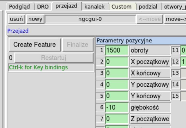

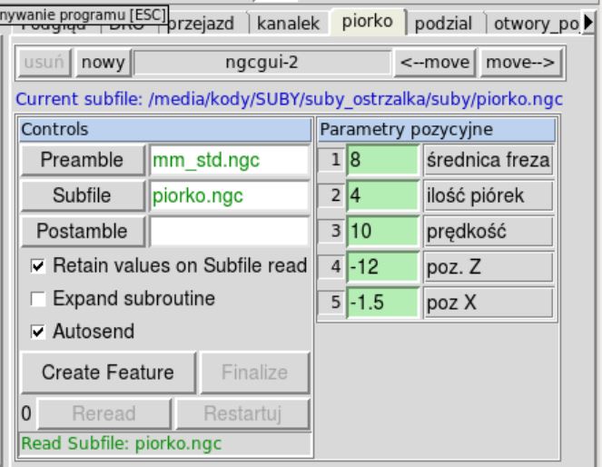

IMPULS3 pisze:
12 sty 2023, 18:53
kamar pisze:Jeśli to jest to samo to
I odkryłem że to samo moge zrobić z dowolnego innego suba nad ekranem
Bo masz spieprzone wszystkie. Pokaż raz zrzut ekranu ! Pewnie wszystkie suby masz na listwie z rozszerzeniem ?
Tak wgląda z Custom :
A tak z dowolnego suba :
I nie ma możliwości otworzyć z katalogów.

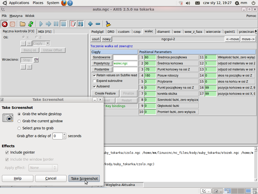

Post napisał: IMPULS3 » 12 sty 2023, 19:40
Dodane 3 minuty 25 sekundy:
Klikam w tą rubrykę "pojedyńczy" i mogę otworzyć kolejnego dowolnego suba.
