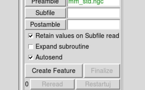

A to Custom to po co tam jest ?

kamar pisze:A to Custom to po co tam jest ?
Pogadałbym ale nie używam wiec muszę zobaczyć co to i do czego. :P

Post napisał: kamar » 12 sty 2023, 16:57
To się załamałem :) Tyle lat pracy z linuxCNC :)

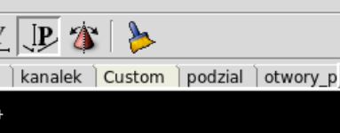

Jak zużył w ini każdą linijkę NGCGUI_SUBFILE na suby, żeby tyle nie trzeba było przewijać,
to może Custom nie mieć. ;-)
Kod: Zaznacz cały
NGCGUI_SUBFILE = ""

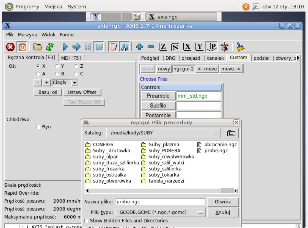

Tak wygląda "miejsce na suby" dostępne z każdej maszyny :

kamar pisze:Tak wygląda "miejsce na suby" dostępne z każdej maszyny :
No, ale otworzę takiego suba jeśli go nie mam na pasku nad pulpitem?
Każdego i z każdego miejsca.
Czasem trzeba zaptaszkować środek.

Post napisał: IMPULS3 » 12 sty 2023, 18:27
kamar pisze:Jak jeszcze parę takich kwiatków się znajdzie :)
Żaden kwiatek, robię to samo tylko naciskam literkę "O" i mam to co chcę bez grzebania w Linuxie. A korbki są niezastąpione. :P
