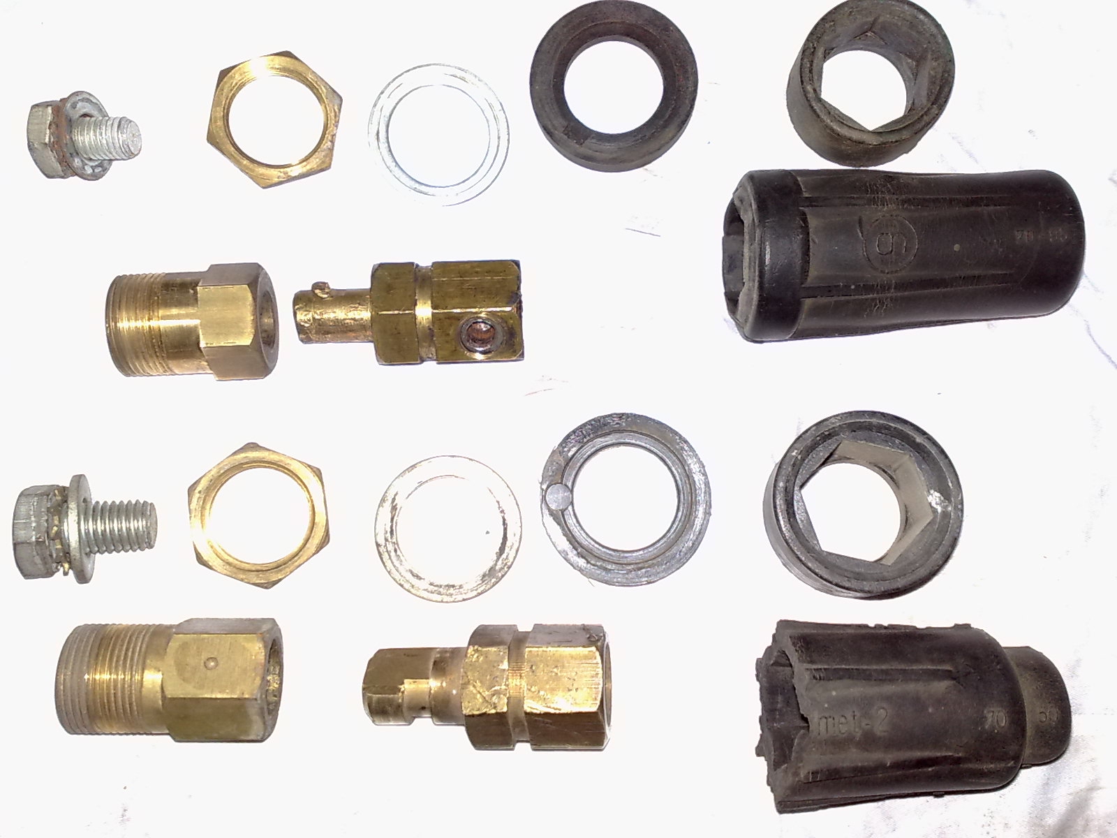

Witam, składam spawarkę z przydasiów i mam pytanie które styki są lepsze
a może inne?

z tymi górnymi ( na fotce ) miałem kłopoty - dość szubko się zaczynały grzać i wypalać.
w kilku spawarkach zrobionych z kumplami na koniec sprawdziły się proste kabeloczka i konkretna śruba .
przecież nie musisz ciągle kabli odpinać - chyba że musisz.
pozdrawiam.

to przynajmniej znajdź takie w które kabel można włożyć na sensowną głębokość .
w tych to może 12 - 15mm i to mocowanie śrubą linki jest tragiczne.

mocowanie linki śrubą nie jest tragiczne ... tylko trzeba to odpowiednio zrobić.
1. zawinąć w cienką blaszką miedzianą
2. włożyć w tulejkę
Prąd 400A wówczas nie stanowi tu problemu. Należy jednak zwrócić uwagę na spasowanie gniazdo-wtyczka.
Zbyt luźne pasowanie to mały punkt styku i tym samym grzanie się połączenia.

da się jako - tako to zrobić .
ale kablami się rusza - w warunkach " bojowych " i różnie to bywa.
po prostu lutowałem to na srebro - metoda może i obskurna - ale skuteczna.
pozdrawiam.

sorry , ale lutowanie kabli nawet i srebrem to bardzo duży błąd.
Nawet lutowanie cyna przewodów to błąd a to dlatego że miejsce łamania przewodów bardzo się nasila.
Lutować to można przewody nieruchome ale w takich gniazdach całkowicie odpada.
najprostsza , skuteczna metoda to o której pisałem. Tulejka lub blaszka miedziana.
Pewny styk , zmniejszenie ryzyka łamania przewodu.
Oczywiście skręcane na sucho , bez smarów , tłuszczy ...
Co jakiś czas można wyczyścić wtyk i gniazdo szczotka druciana , przedmuchać i dalej spokojnie używać.

Jednak co do tej sytuacji , to wydaje się mi że nawet jak by kol. kupił łączówkę z rury miedzianej i ją skręcając zacisnął , to będzie to bardzo dobrym połączeniem.

Witam, rozumię, że dyskusja poszła w kierunku połączenia końcówki z przewodem a co sądzicie Panowie o samych "szybko-złączkach" jedna ma wystający bolec na trzpieniu po stronie kabla i wydłubane miejsce w gnieździe, druga natomiast ma bolec na obwodzie w gnieździe i wybranie na trzpieniu po stronie kabla. Która z tych konstrukcji jest lepsza?
