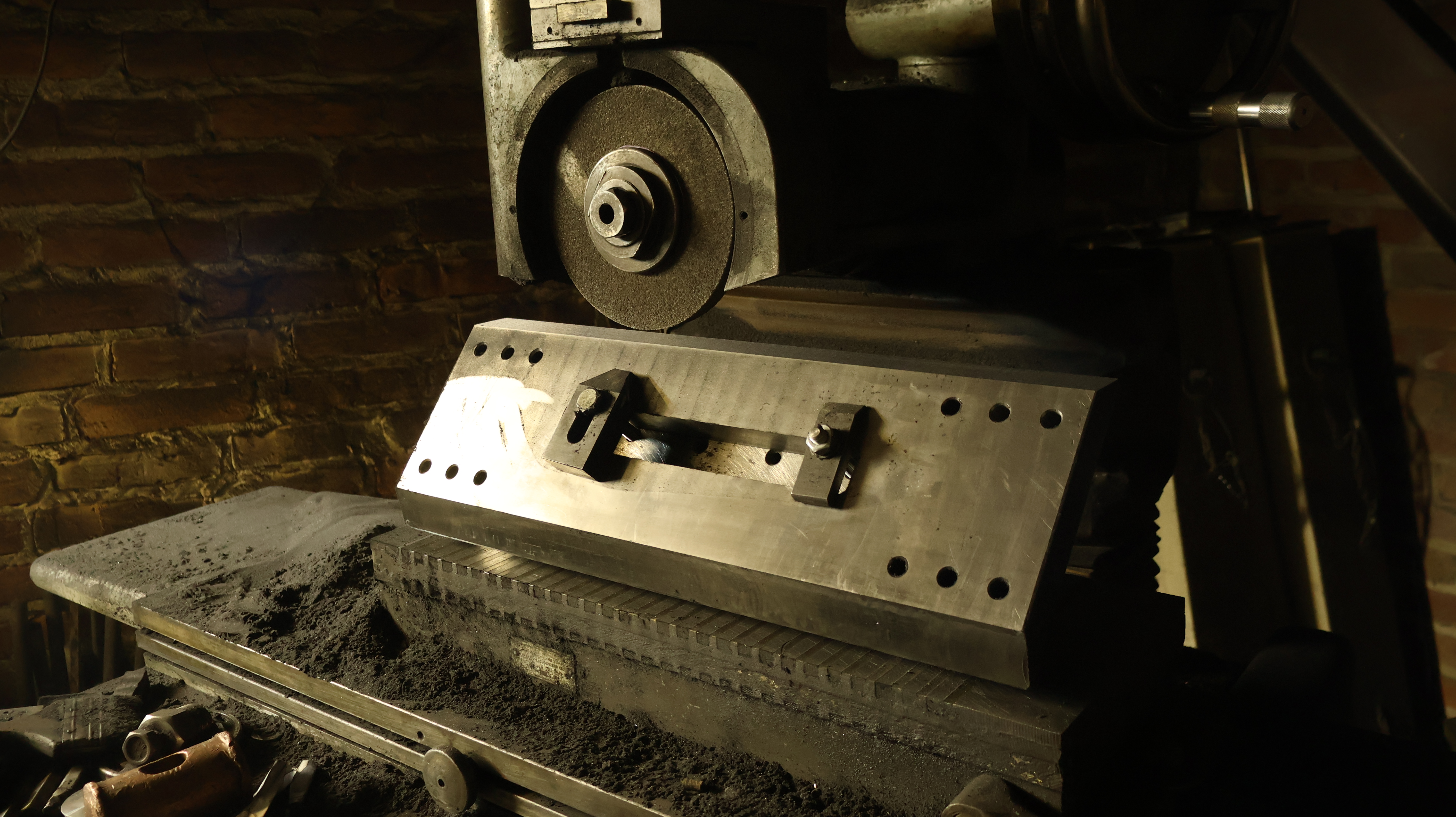

Post napisał: kamar » 03 maja 2026, 14:05
IMPULS3 pisze:
03 maja 2026, 13:38
żeliwo dość miękkie a od tylnej strony mam żeliwo twarde
Przy ślizganiu po żelazie to mniej ważna twardość żeliwa a bardziej niezawodność smarowania.
IMPULS3
Posty w temacie: 31
Posty: 8045
Lokalizacja: LUBELSKIE
Re: Strugarka poprzeczna CNC
#22
Post napisał: IMPULS3 » 03 maja 2026, 14:09
kamar pisze: bardziej niezawodność smarowania.
Na razie będzie prosto z oliwiarki, póżniej jak przejdzie fazę testów to się pomyśli bo czas mnie goni. :P
Posty w temacie: 15
Posty: 17283
#23
Post napisał: kamar » 03 maja 2026, 14:13
Może być i z oliwiarki aby było. I nie zapomnieć, bo zeżre w moment.
forestgril
Posty w temacie: 15
Posty: 963
#24
Post napisał: forestgril » 03 maja 2026, 15:21
A czemu od razu - jak na wierzchu - nie freznąć (nawet z łapy, dremelkiem) i nie wiertnąć kanalików? Świnty spokój by był.
IMPULS3
Posty w temacie: 31
Posty: 8045
#25
Post napisał: IMPULS3 » 03 maja 2026, 15:38
forestgril pisze:A czemu od razu - jak na wierzchu - nie freznąć (nawet z łapy, dremelkiem) i nie wiertnąć kanalików? Świnty spokój by był.
Bo kanałki smarne muszą być w częściach krótszych a nie w dłuższych. :)
kamar pisze:Może być i z oliwiarki aby było. I nie zapomnieć, bo zeżre w moment.
Wiem, widzę to we wszystkich prowadnicach które pracują sporo ze najpierw robią się suche a później robi się jakiś zadzior pomimo że żeliwo pracuje na żeliwie wiec niby dobrze.
forestgril
Posty w temacie: 15
Posty: 963
#26
Post napisał: forestgril » 03 maja 2026, 16:25
Kanaliki lepiej gdy im być w częściach stałych, a nie ruchomych.
IMPULS3
Posty w temacie: 31
Posty: 8045
#27
Post napisał: IMPULS3 » 03 maja 2026, 16:32
forestgril pisze:analiki lepiej gdy im być w częściach stałych, a nie ruchomych.
Lepiej może i tak, ale masz smarować część ruchomą a nie stałą. To tak jakbyś smarował całe łoze w tokarce zamiast suportu. ;)
forestgril
Posty w temacie: 15
Posty: 963
#28
Post napisał: forestgril » 03 maja 2026, 16:35
Zgoda!
IMPULS3
Posty w temacie: 31
Posty: 8045
#29

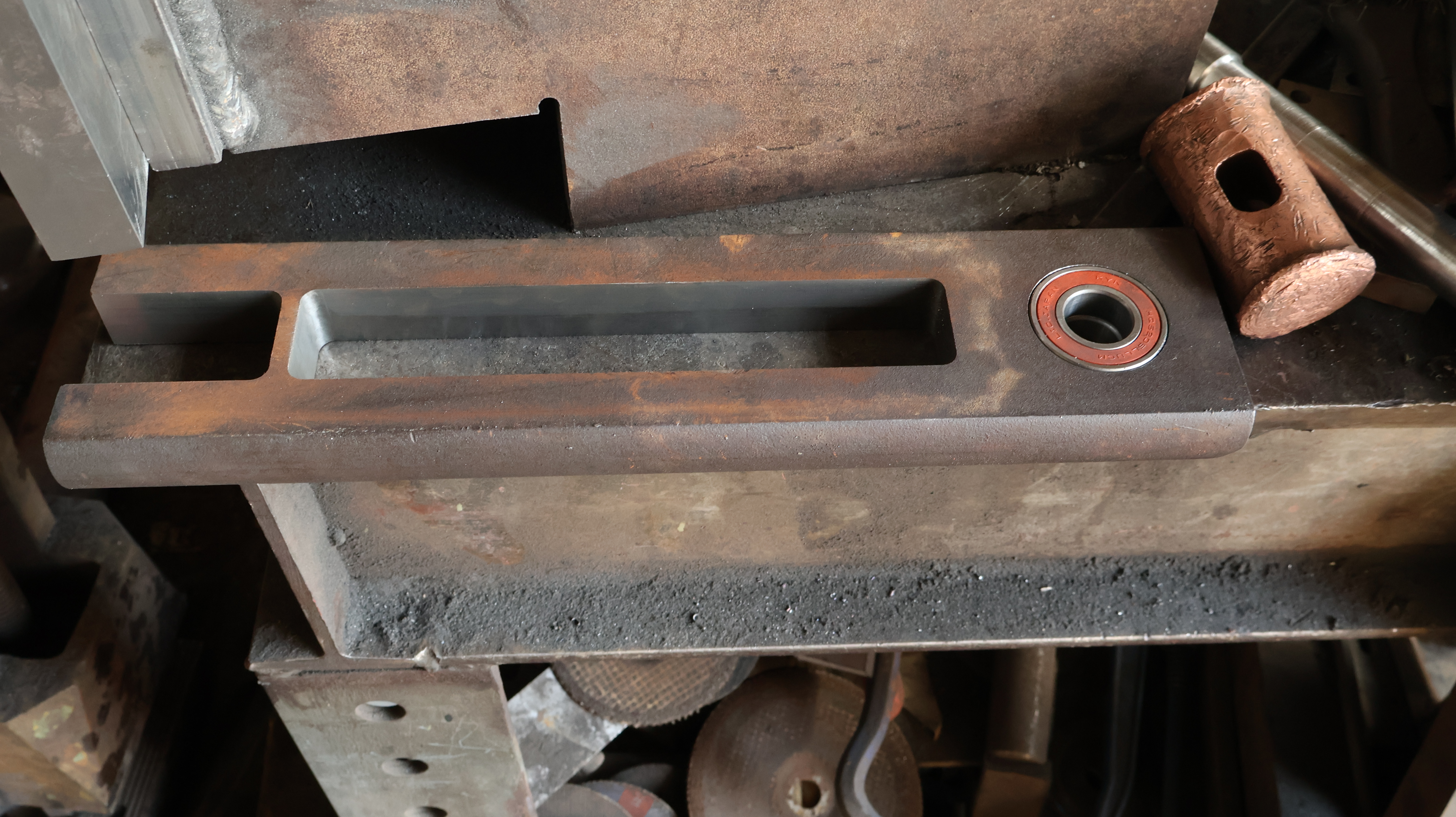

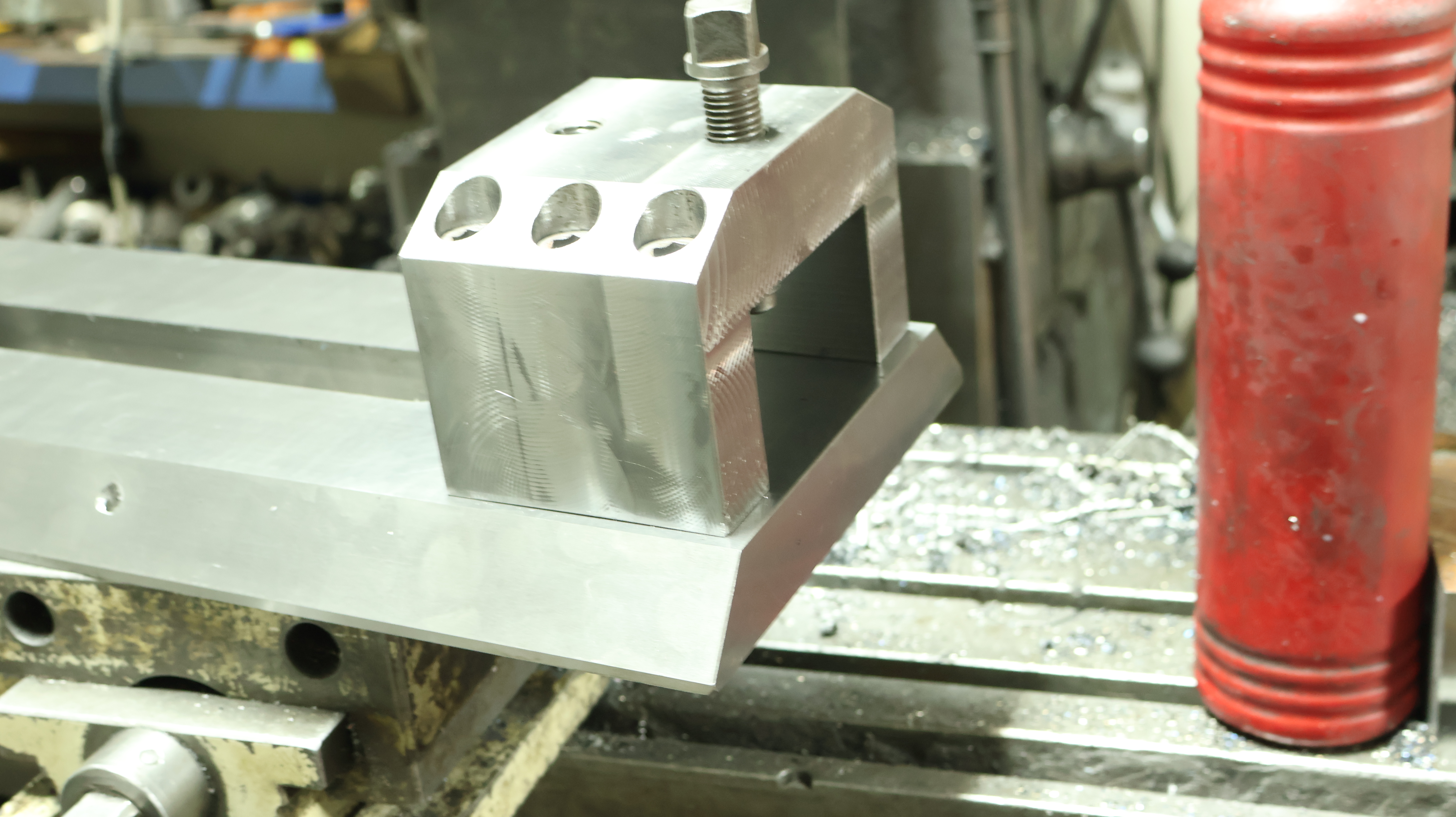

Post napisał: IMPULS3 » 05 maja 2026, 19:17
Jarzmo też ze stali borowej, suwak wykonany z hardox 400 długość 500 a ślizgi pod nim będą mieć 420mm.
Posty w temacie: 15
Posty: 17283
#30
Post napisał: kamar » 05 maja 2026, 20:15
To ile skoku z tego wydusisz ? 200 ? Na multifixa starczy :)
Takiej tokareczki nie zrobisz :)
