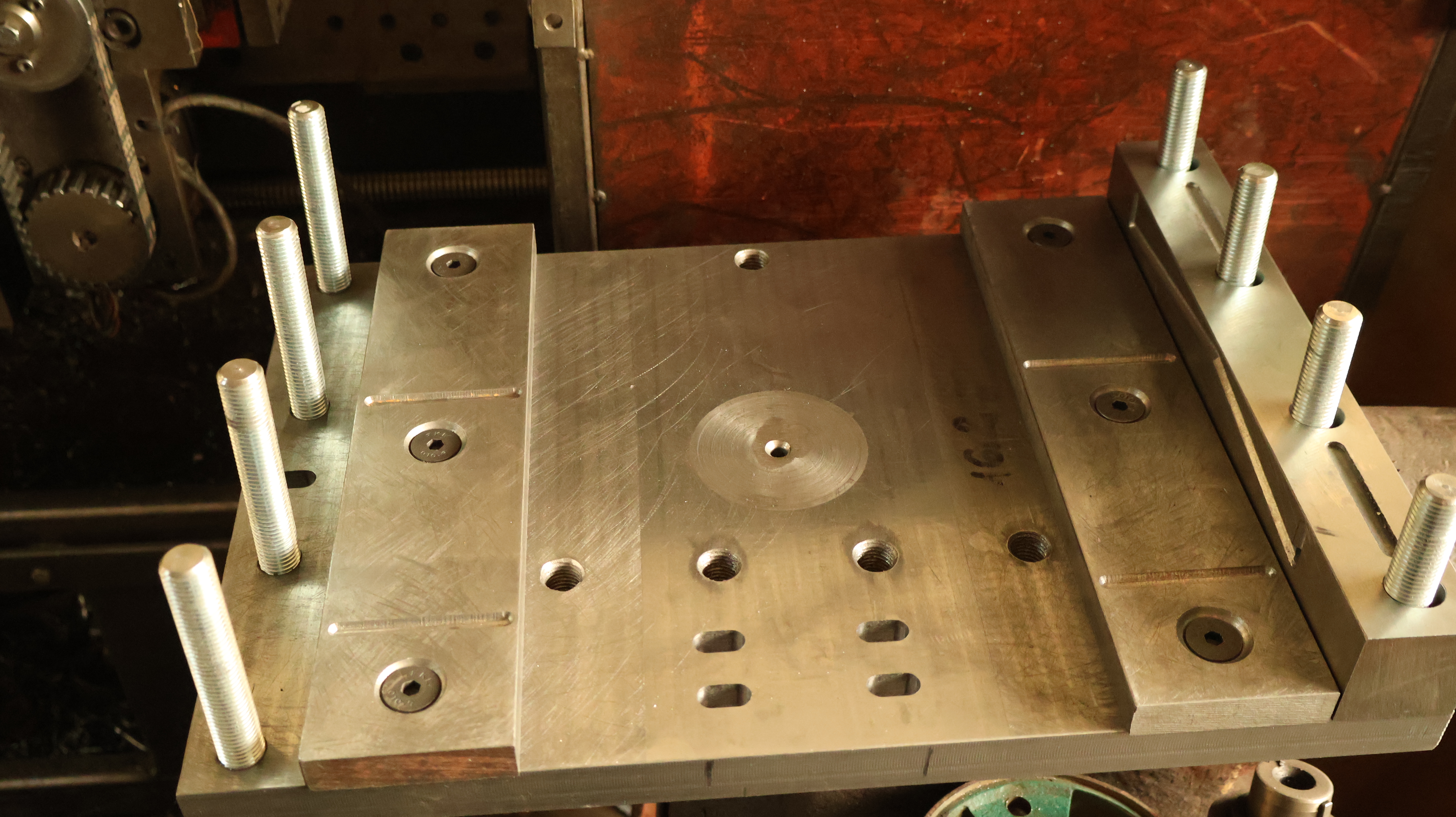

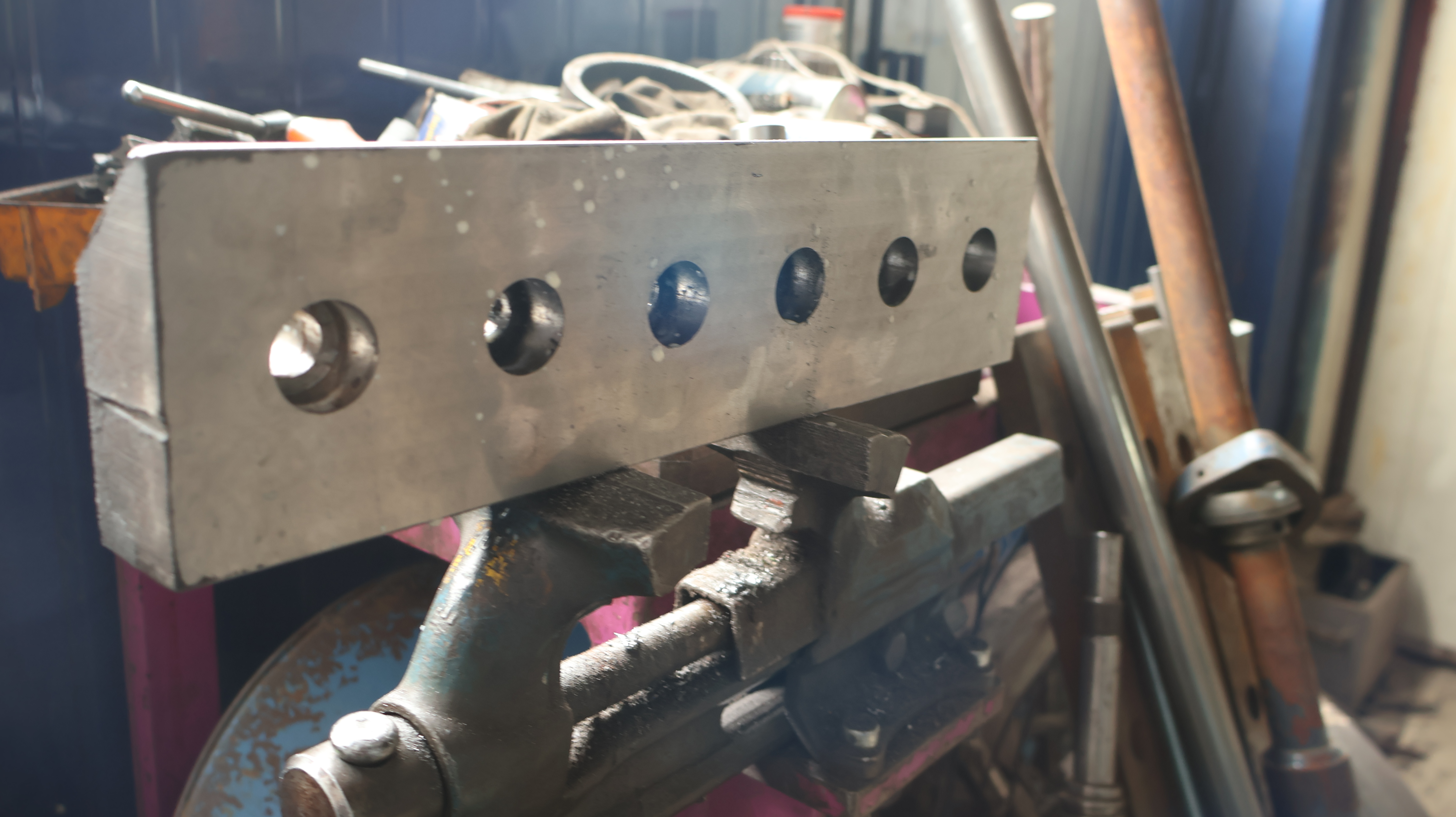

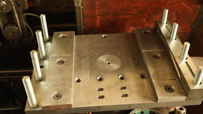

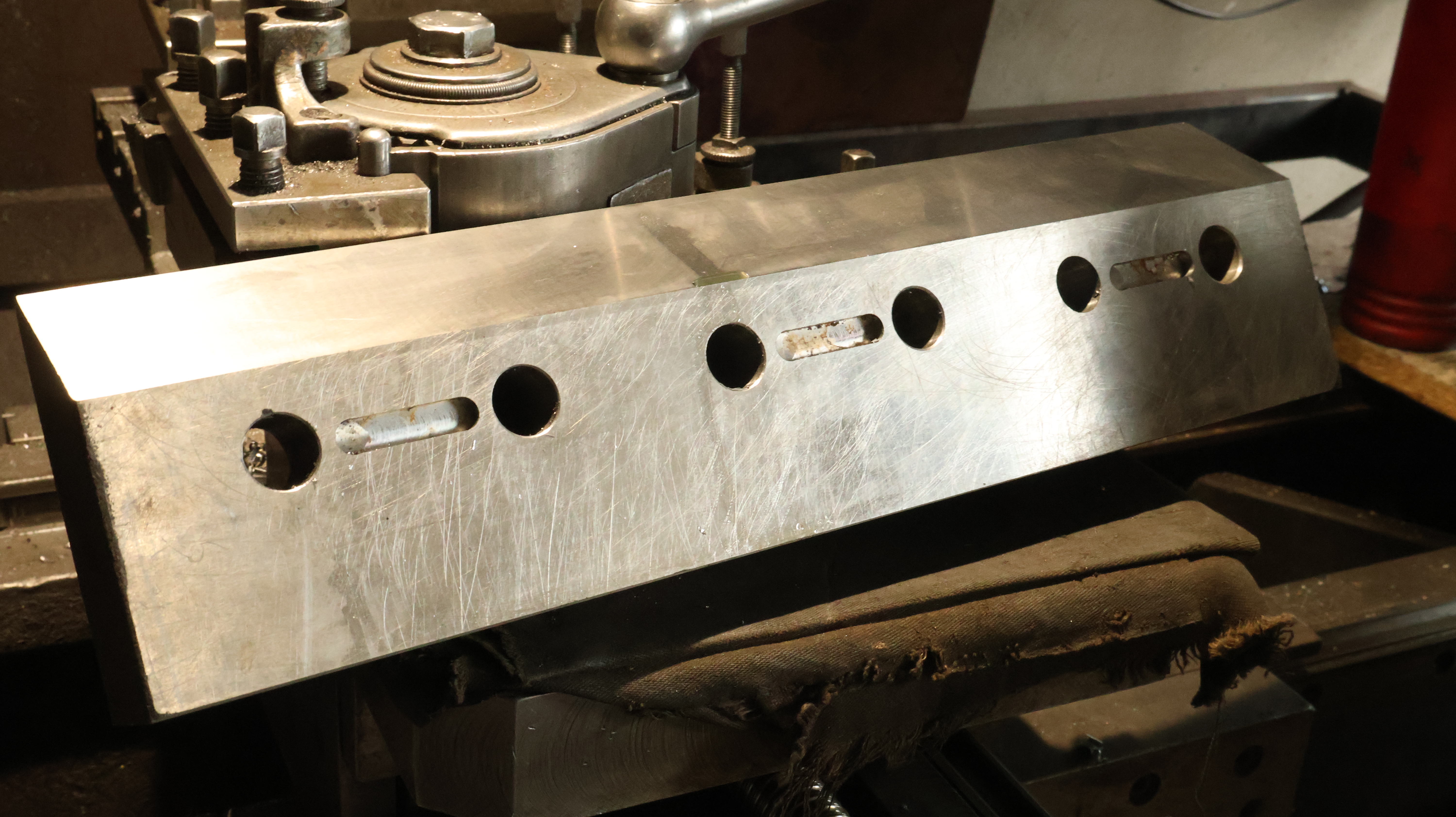

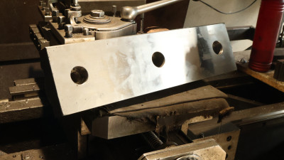

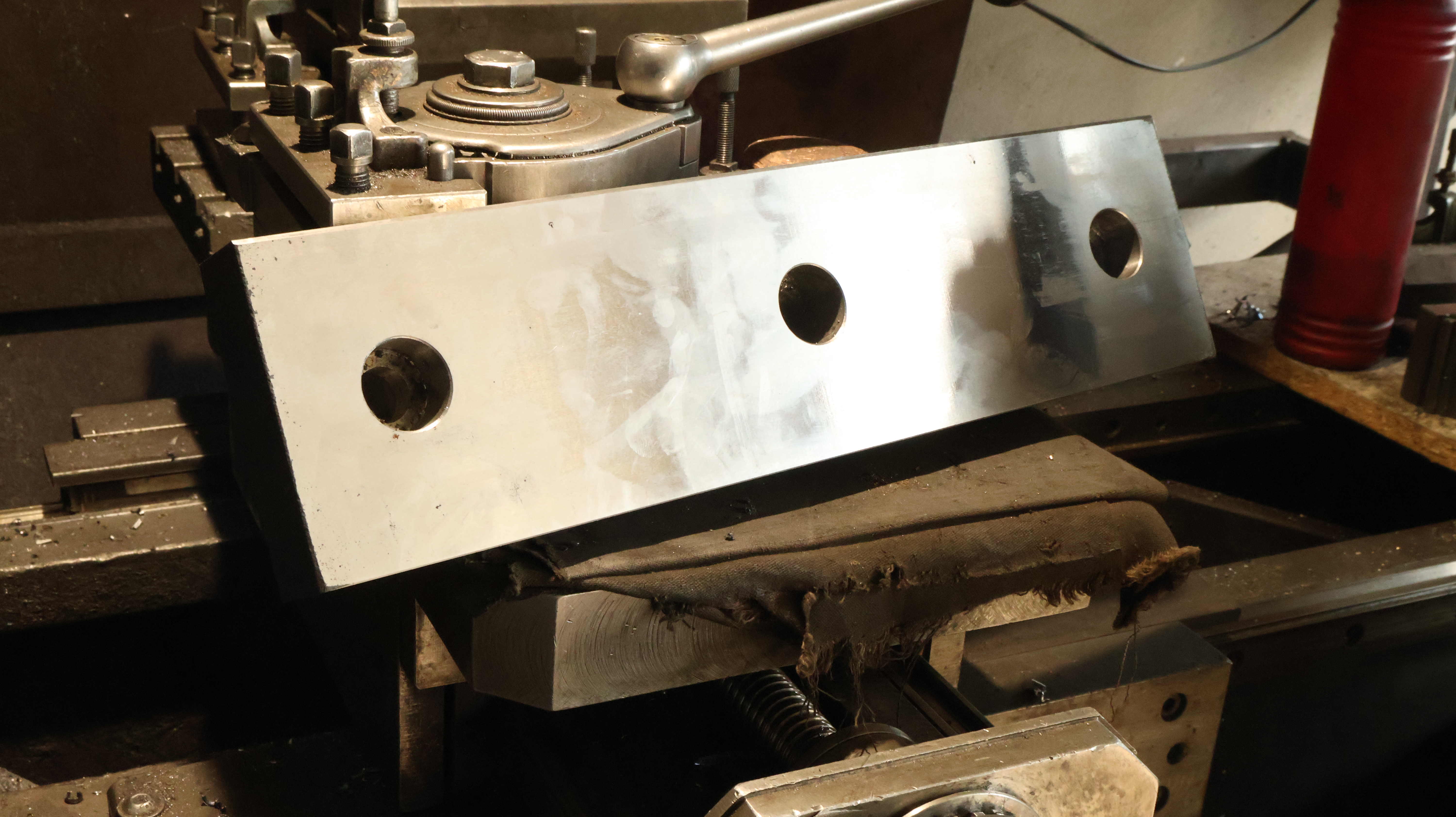

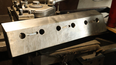

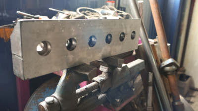

Post napisał: IMPULS3 » 10 maja 2026, 16:40
Prowadnice te z otworami pod śruby to hardox chyba 500 choć pewności nie mam wiec to test i czas pokaże co taki materiał jest warty jako prowadnica. Powinien być dobry bo to niby stal trudnościeralna wiec powoli bedę testował.
Teraz jeszcze oprogramowanie tego subami i testy a póżniej poprawki, :P

Post napisał: kamar » 10 maja 2026, 17:39
IMPULS3 pisze:
10 maja 2026, 16:40
Nie ma modelu to i tak nie wiem jak to ma działać :) Poczekam na filmik .
