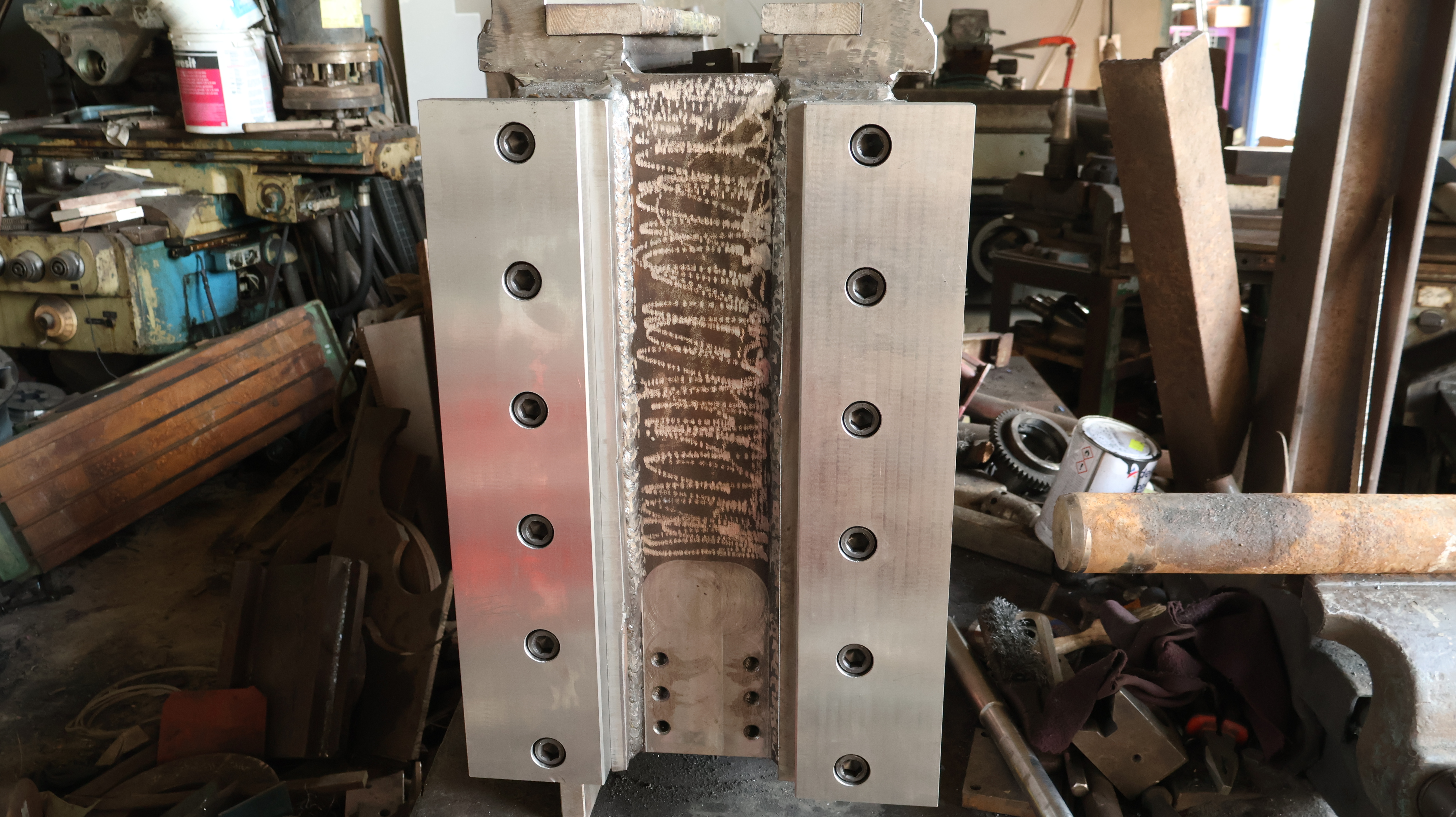

Re: Strugarka poprzeczna CNC
Post napisał: IMPULS3 » 03 maja 2026, 11:03
Dodane 17 minuty 21 sekundy:
Post napisał: forestgril » 03 maja 2026, 11:41
A jednak się kręci!… :)
Szlifowane prowadnice?
IMPULS3
Posty w temacie: 31
Posty: 8015
Lokalizacja: LUBELSKIE
Post napisał: IMPULS3 » 03 maja 2026, 12:03
forestgril pisze:Szlifowane prowadnice?
Tak, aczkolwiek coś się mocno sypie we wrzecionie szlifierki wiec jest słabo i jak dotrwa do końca to będzie sukces. Ale nie mam czasu na remont więc musi zaczekać. :P

#18
Post napisał: forestgril » 03 maja 2026, 12:09
Nie no, bardzo dobrze, rowki na olej powstały ;)
#19
Post napisał: kamar » 03 maja 2026, 13:04
I co ma się ślizgać po tym żelazie ?
#20
Post napisał: IMPULS3 » 03 maja 2026, 13:38
