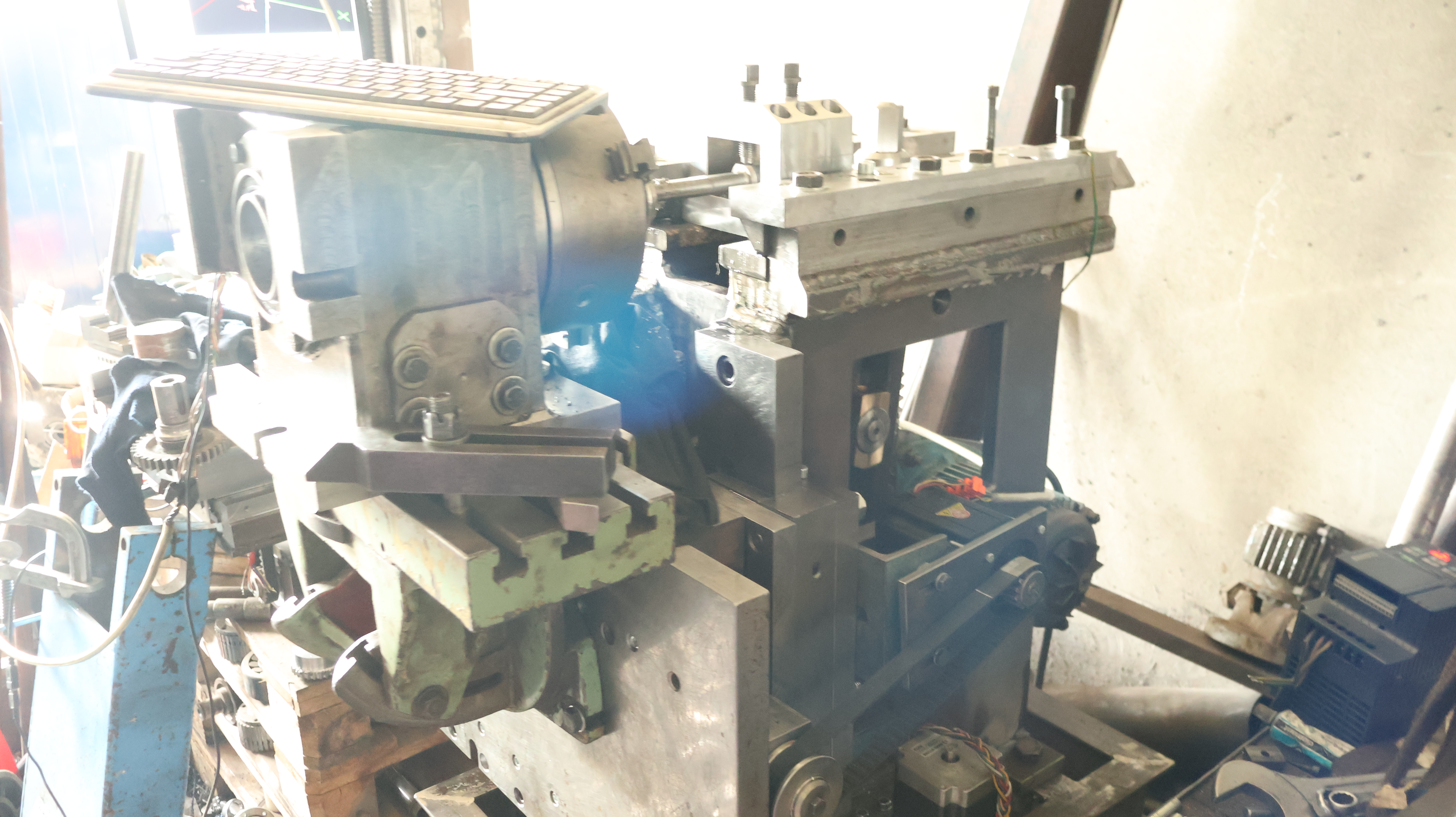

Post napisał: IMPULS3 » 11 maja 2026, 12:04
forestgril pisze:ale super postępy
Bo część rzeczy miałem wcześniej pofrezowane zgrubnie jak miałem frezarkę wolną, alei tak ilość godzin przy tym projekcie jest olbrzymia pomimo że nie wygląda. Z resztą nawet nie równam poszczególnych części z długości bo szkoda mi na to czasu, będe to dopracowywal jak zda egzamin. :P

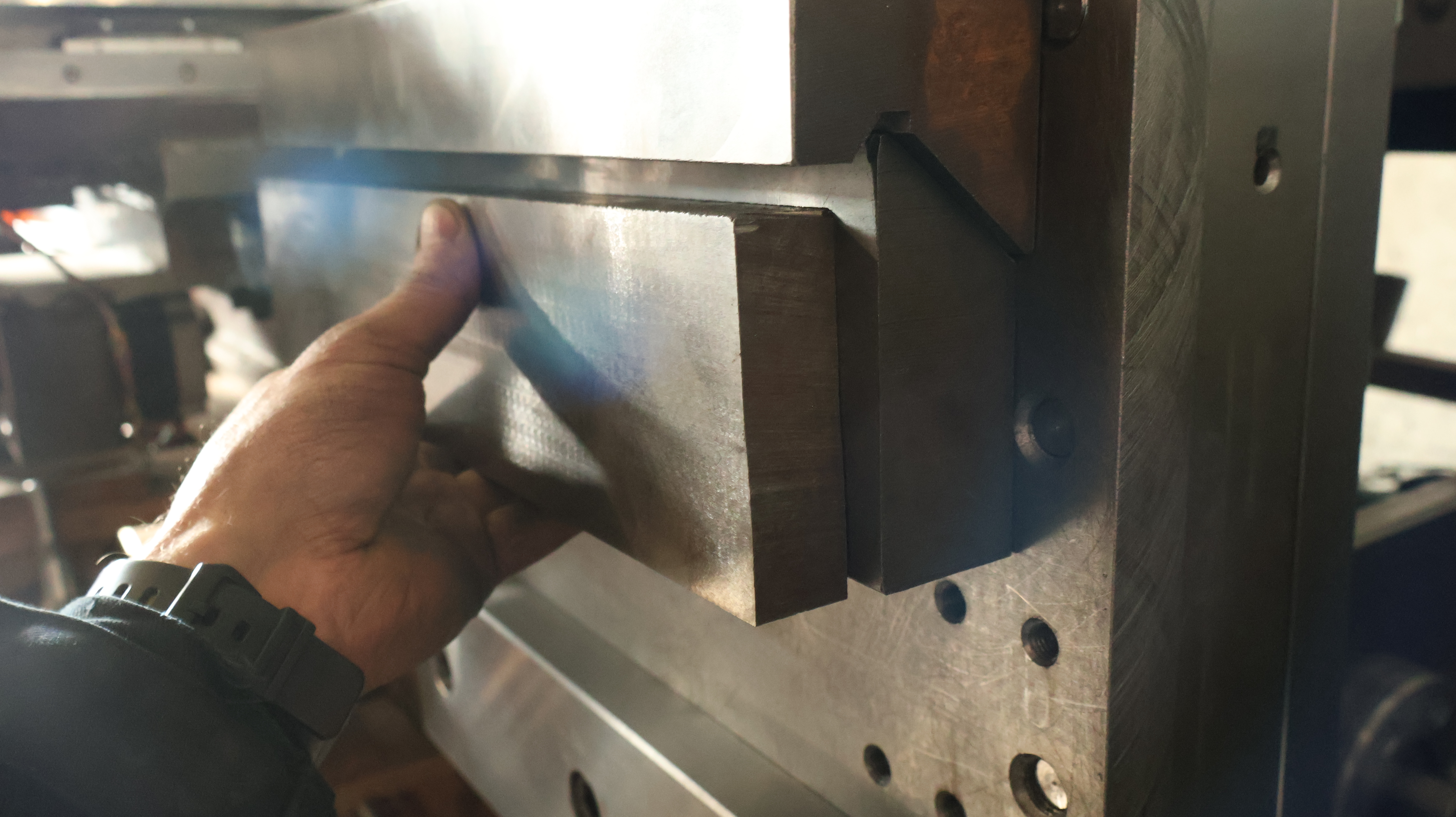

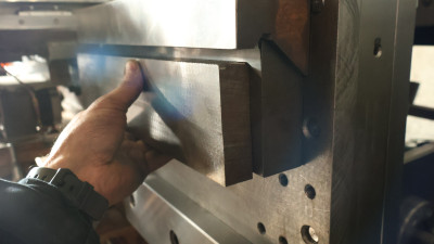

IMPULS3
Posty w temacie: 31
Posty: 8021
Lokalizacja: LUBELSKIE
Re: Strugarka poprzeczna CNC
#47

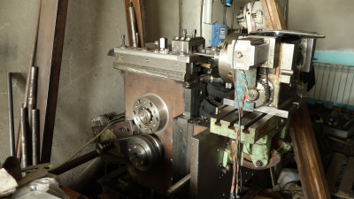

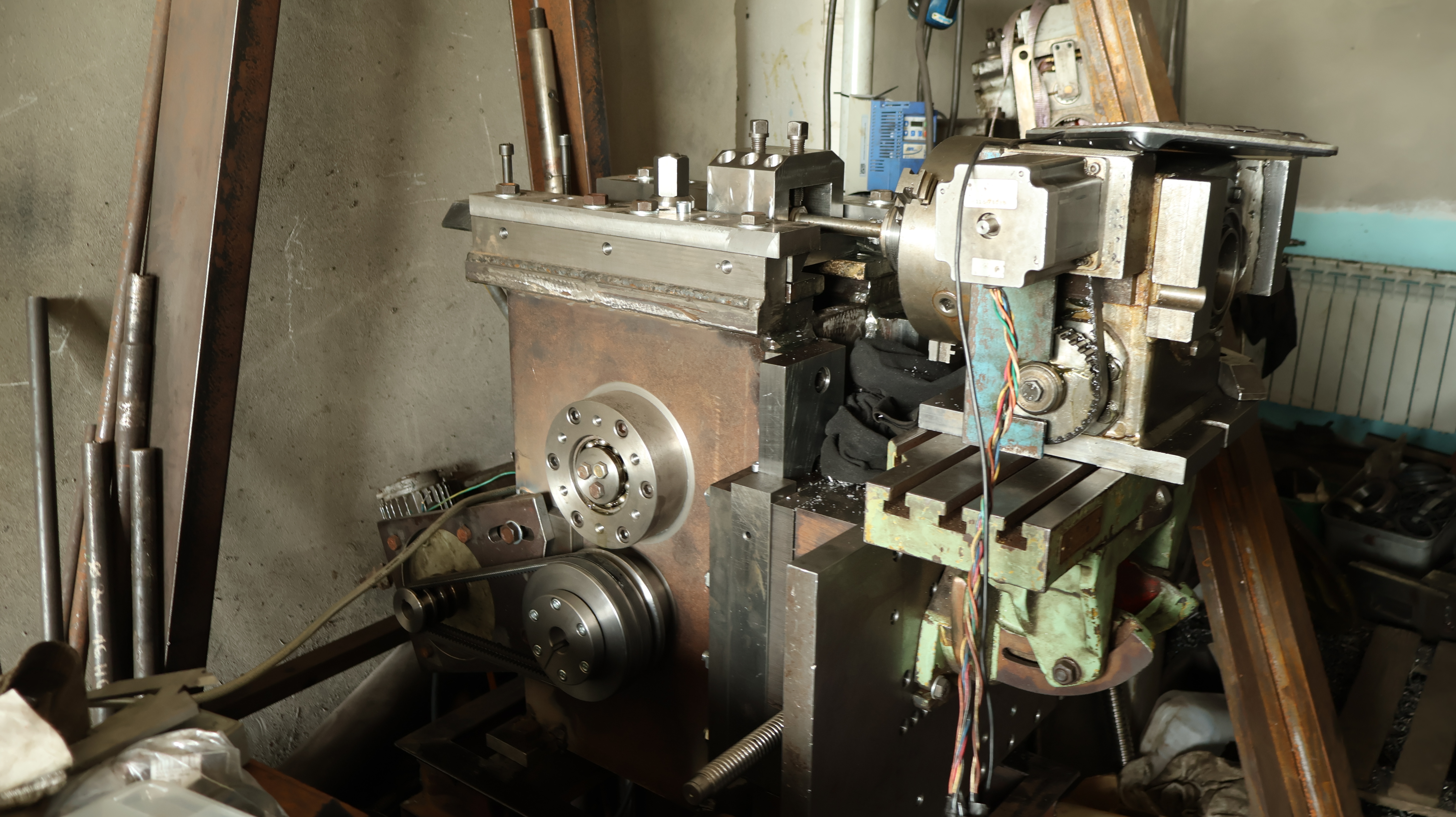

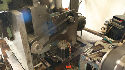

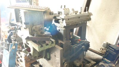

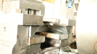

Post napisał: IMPULS3 » 11 maja 2026, 18:29
kamar pisze: Poczekam na filmik .
Jest i on z pierwszej próby, oczywiście sporo jest prowizorki ale póki co czas nagli.
https://youtu.be/EhKRb9RyQrM

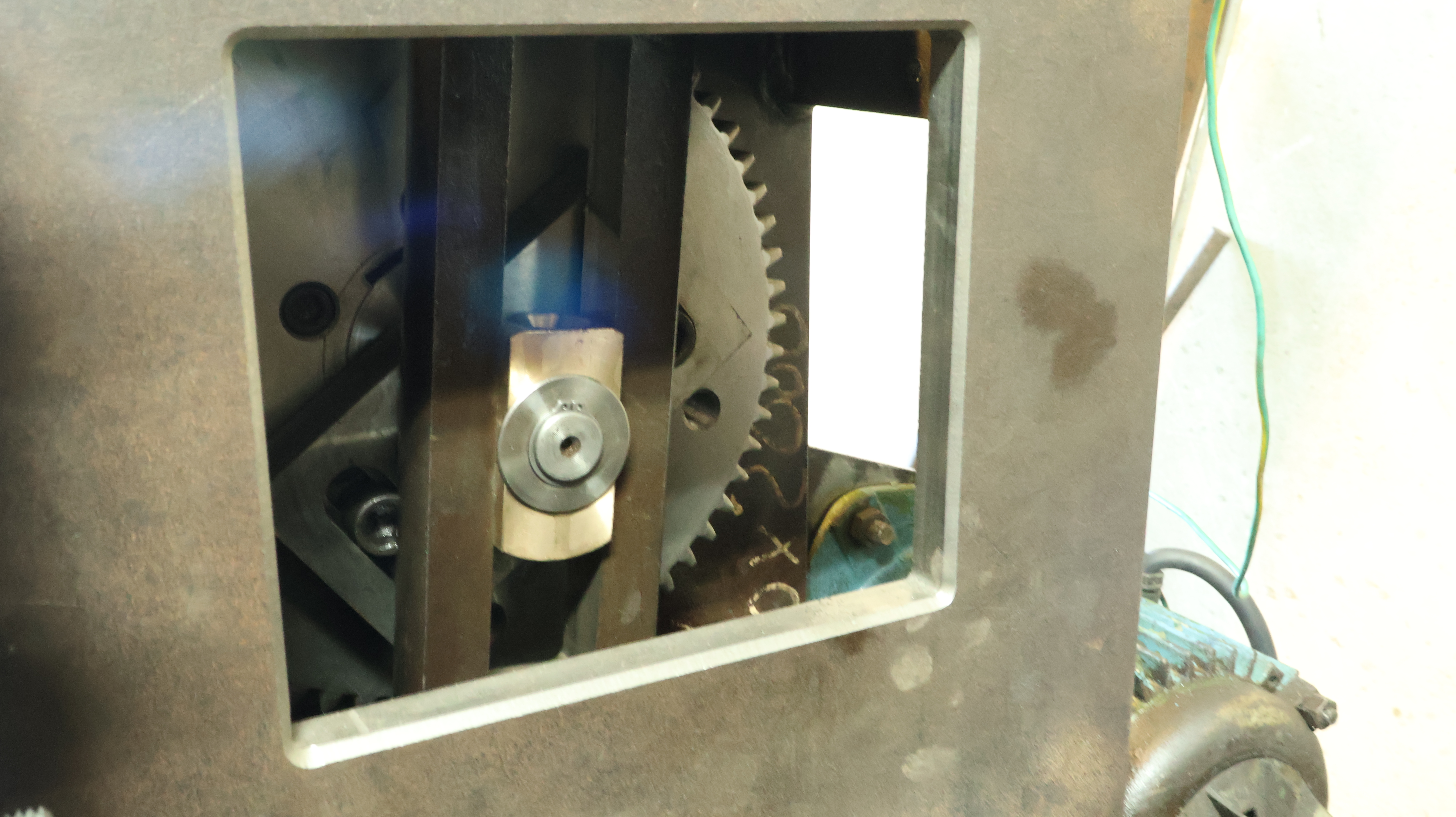

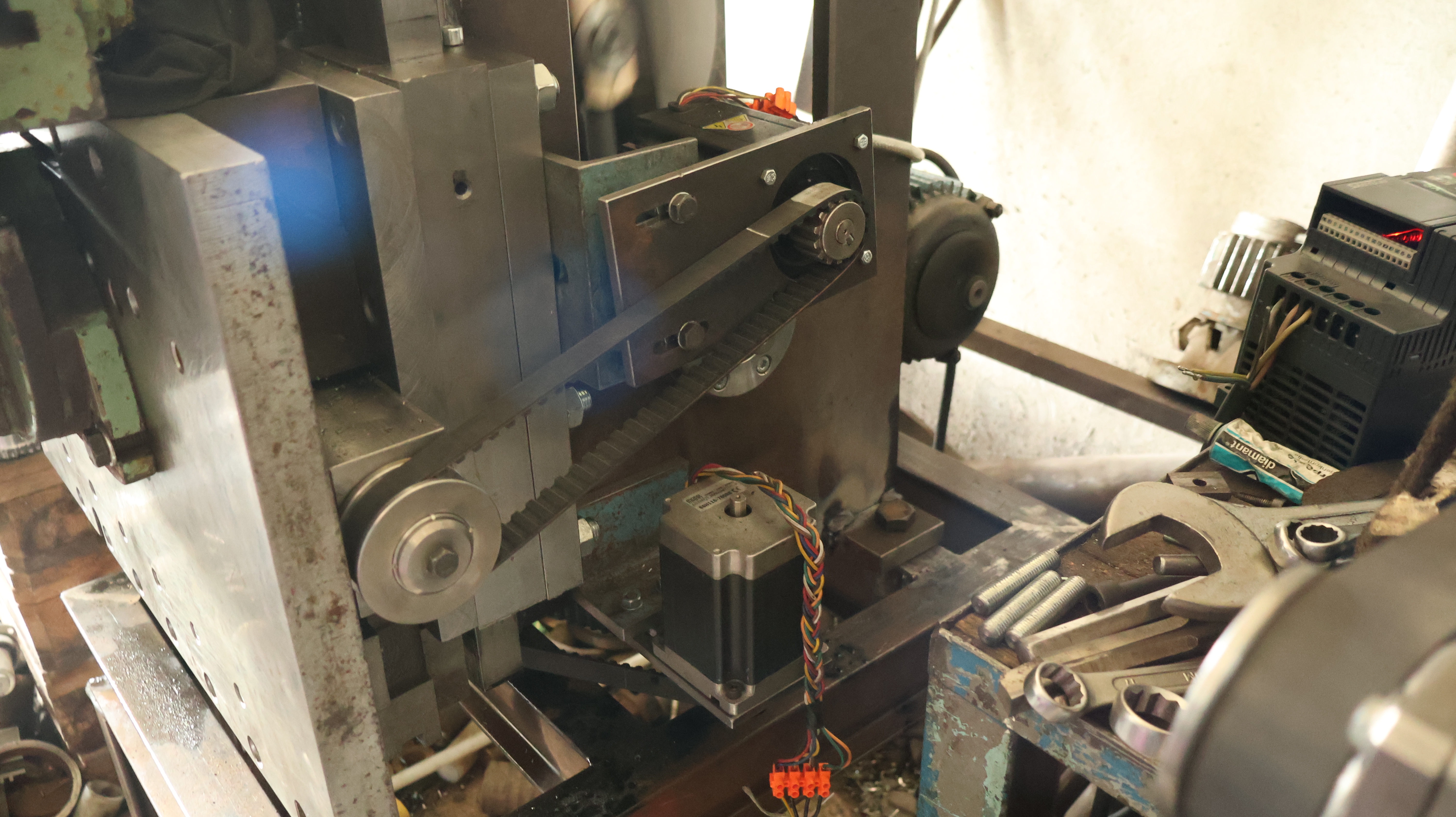

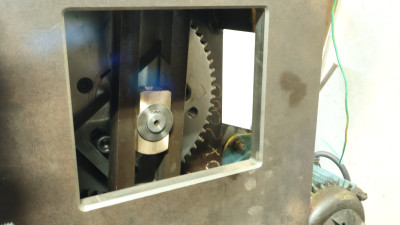

Post napisał: forestgril » 12 maja 2026, 12:19
Wspaniale! Normalnie cuda na kiju :)
Jaki silnik do ruchu roboczego? Jakie przełożenia?
A po co stepper? Do posuwów? Jest ich więcej? Czy widzę jednak rowki do smarowania?
Jaki w końcu skok wyszedł?
IMPULS3
Posty w temacie: 31
Posty: 8021
#49
Post napisał: IMPULS3 » 12 maja 2026, 13:59
forestgril pisze:Jaki silnik do ruchu roboczego? Jakie przełożenia?
Na razie jest 2.2KW, choć planowałem 3KW wiec jest malutki ale to nie jest maszyna do grubego wióra wiec może i starczy. Czas pokaże.
Przełożenie około 8 razy i jest za szybko obecnie. To na filmie pracowało przy 30Hz. Wiec będę musiał to zmniejszyć fizycznie przynajmniej dzieląc to na 2 albo i więcej. Zapewne przez pośrednie koło pasowe to zrobię.
forestgril pisze: Czy widzę jednak rowki do smarowania?
Rowki są wszędzie i to dość głębokie i szerokie bo to podstawa.
forestgril pisze:Jaki w końcu skok wyszedł?
Jeszcze nie wiem, obecnie pracuje na regulacji nr.2 wiec 85-140mm.
forestgril pisze:A po co stepper?
A co to to jest, bo tego nazewnictwa nie znam? :)

Post napisał: forestgril » 12 maja 2026, 14:44
Silnik krokowy (lub serwo?)
