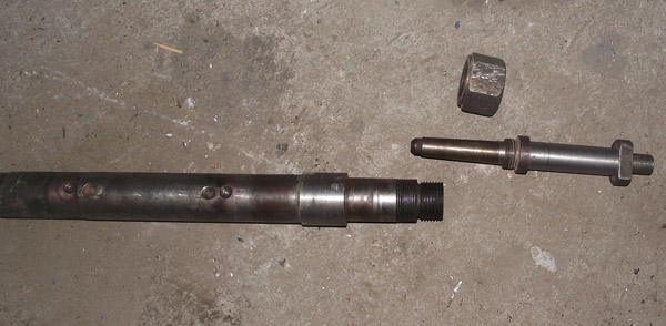

jeśli chcesz umieścic obie głowice na jednej osi to niewidzę przeciwskazań tylko żeby one znajdowały się na wale między łożyskowaniem
zaraz cyknę fotkę wału z wymiennymi końcówkami na stożku

Sorki Mariuszczs ale nie bedę dorabiał mojej maszyny do wrzeciona tylko chcę wrzeciono do mojej maszyny :)
Głowice nie mogą być na wrzecionie pomiędzy łożyskami, bo jak spojrzysz na filmik to zrozumiesz że przynajmniej jedna głowica musi być na końcu wrzeciona.
A na fotkę wrzeciona chętnie popatrzę i dziękuję.

Dorabiałem nowe wrzeciono do frezarki po prostu na frezy z otworem 30mm a to stare miało wymienne końcówki na rózne frezy np jedna końcówka 30mm druga do frezów 1 cal itd - tutaj widac że na wale jest większy gwint a przy stożku mniejszy ( z mniejszym skokiem ) -oba prawe- nakrętka ma oba gwinty i wstępnie się wkręcało stożek, potem nakrętką. Większy skok gwintu na wale przy dokręcaniu nakrętki powodował dociśnięcie powierzchni stożków, a nie tylko przesów nakrętki.
Ale myślę że dociąganie na przestrzał przez wrzeciono jest pewniejsze.

No i super. Coś takiego ma sens, tylko chwyt Morse'a musi być nr. 5 a może nawet 6. Przez to i wrzeciono bedzie odpowiednio grubsze.
Zgadzam się z Tobą Kolego Mariuszczs że śruba na przelot załatwi sprawę.
Wielkie dzięki.
