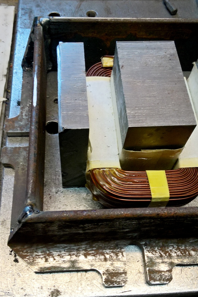

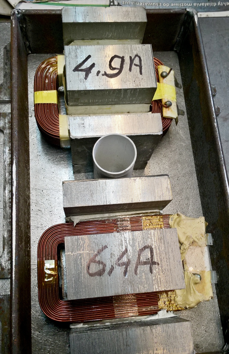

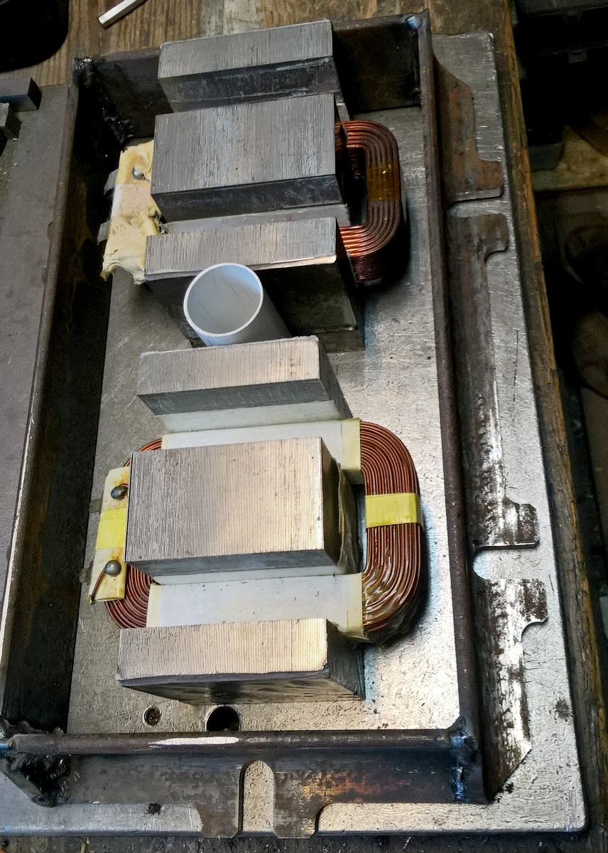

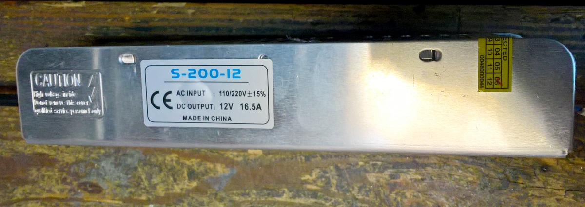

Przywlokłem do domu kątownik 50x50mm. Dzisiaj poprzycinałem na wymiar. Pofrezowałem i pospawałem. Jeszcze muszę zdobyć żywice epoksydową do zalania. Potem wyrównać i cieszyć się. Kupiłem na All...ro odpowiedni zasilacz
12V/ 16A. Jestem zaskoczony mocą jaką taki rdzeń posiada. Na zdjęciu poniżej napisałem jaki prąd pobiera uzwojenie przy 12V.

@grawer z czego zdemontowałeś te rdzenie?
grawer
Posty: 394
Lokalizacja: Bielsko-Biała
Re: Stół elektromagnetyczny home made
Post napisał: grawer » 20 paź 2020, 23:25
Rdzenie pochodzą z transformatorów mikrofalówek. Ze złomu.

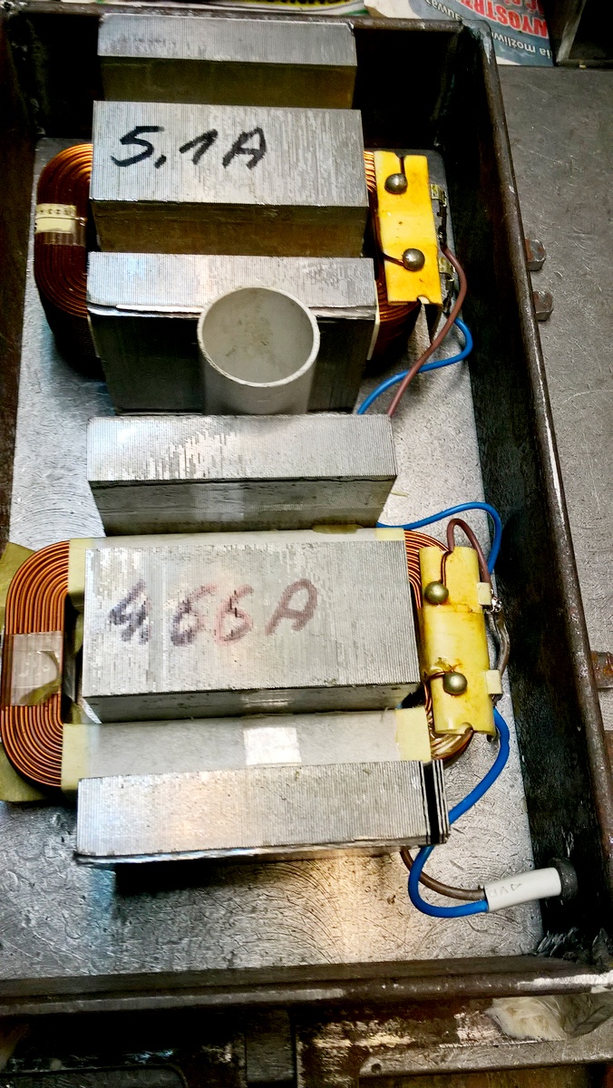

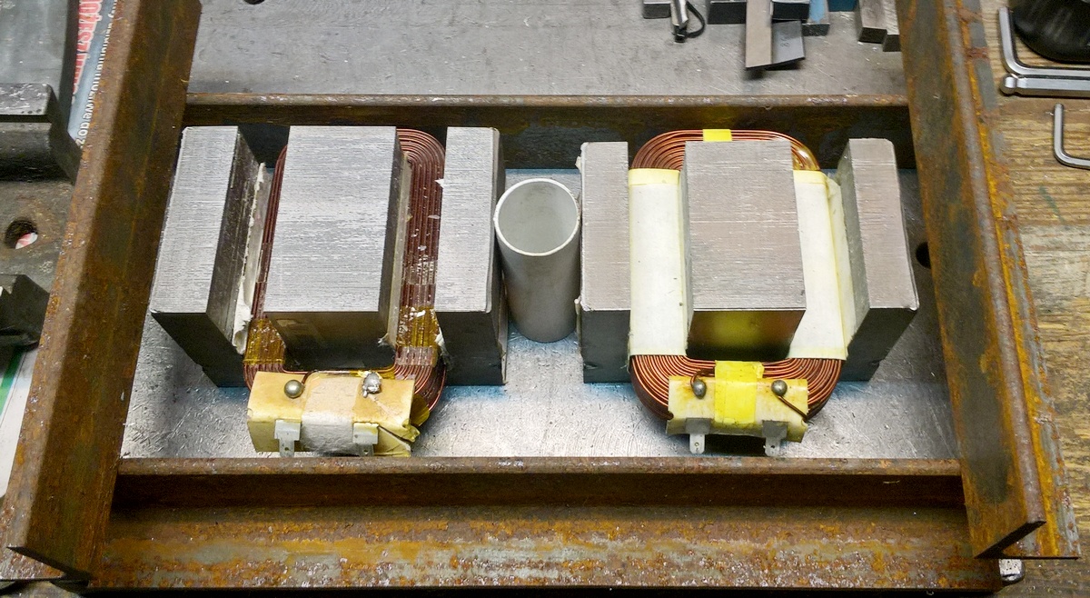

Post napisał: grawer » 21 paź 2020, 21:33
Wymieniłem transformatory na dwa takie same. Przy okazji zmierzyłem prąd. Zrobiłem okablowanie i czekam na żywicę.
A "elektrownia" która daje duży prąd jest stosunkowo mała. :mrgreen:
