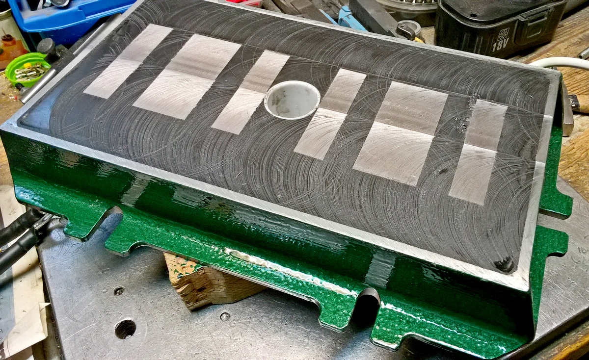

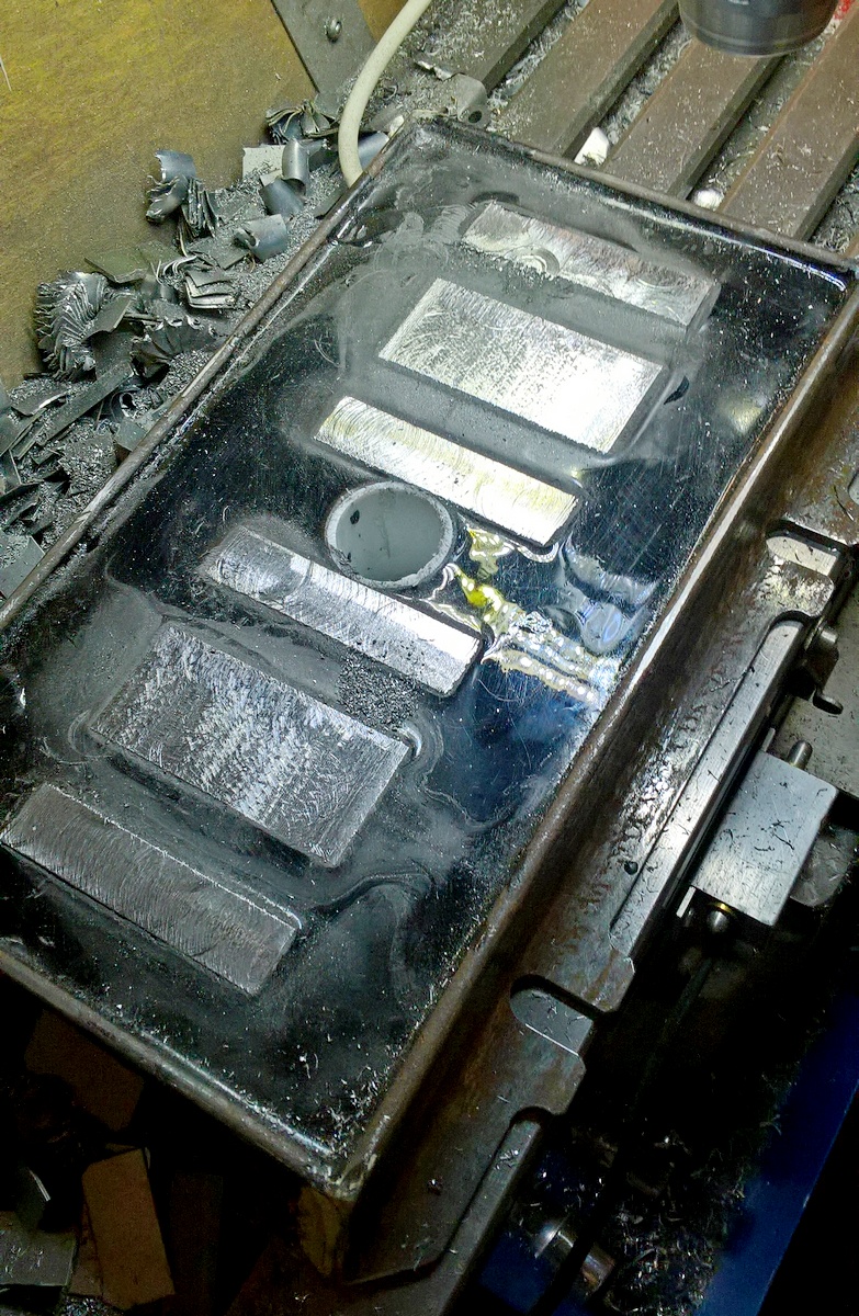

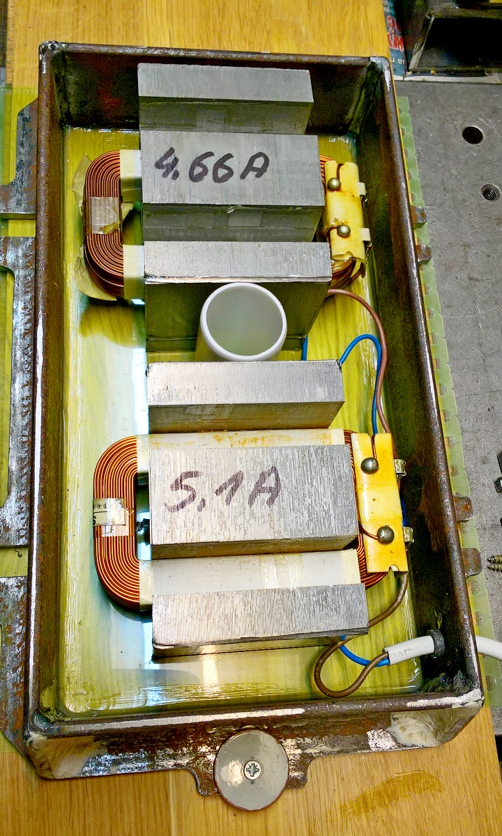

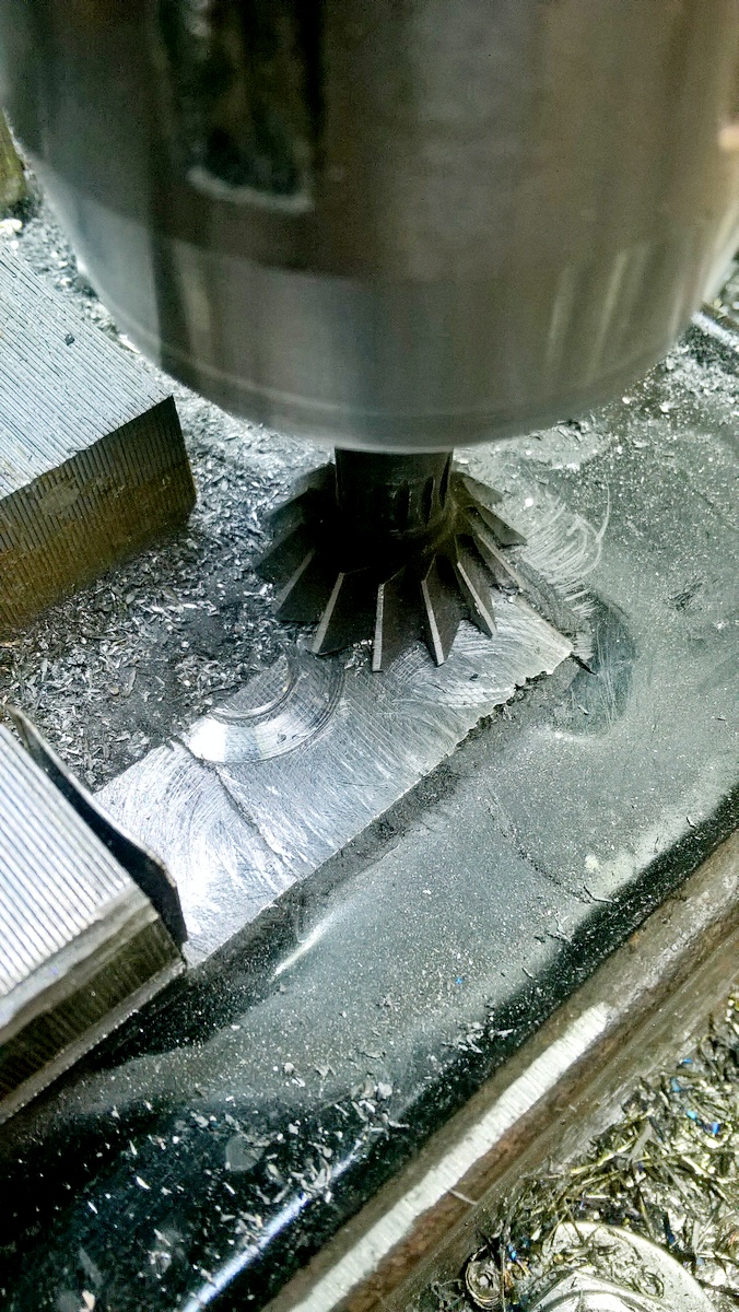

Post napisał: grawer » 30 paź 2020, 22:52
Stół magnetyczny gotowy. Zalany żywicą epoksydową. Nadwyżka transformatorów obcięta za pomocą freza stożkowego. Następnie splanowałem spód a potem wierzch. Na koniec farba młoteczkowa.
Stół ma naprawdę moc. :lol:

Taak zapytam, czy w tym stole przyciągają tylko elementy trafo czy także obramówka przyciąga element ? Robiłeś jakieś próby frezowania na tym ? Nie ma tendencji do przesuwania materiału wraz z drganiami ?
grawer
Posty: 394
Lokalizacja: Bielsko-Biała
Re: Stół elektromagnetyczny home made
#27
Post napisał: grawer » 31 paź 2020, 12:42
W tym stole przyciąga tylko rdzeń transformatora. Im większa płaszczyzna przyłożona tym mocniej trzyma. Oczywiście w obrysie tych sześciu wystających rdzeni. Moc jest duża, pokażę to na filmiku. Do frezowania się raczej nie nadaje. Nie ma pewności że frez w czasie pracy nie będzie nam powoli przesuwał elementu mocowanego. Ale raczej drobne frezowanie cienkim frezem przy dużej płaszczyźnie przyleganej -tak. Natomiast do wiercenia, rozwiercania, nawiercania itp. się sprawdza.
Dodane 2 godziny 9 minuty 29 sekundy:
Załączam filmik z jaką mocą trzyma stół element stalowy o bardzo małej powierzchni.
A-1.rar
(5.36 MiB) Pobrany 276 razy
