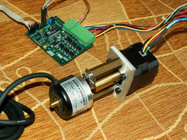

Post napisał: Piotrjub » 14 wrz 2006, 23:14
Pierwsze próby.
Zastosowany silnik BLDC jest tylko do przeprowadzenia testów oczywiście, zamocowanie enkodera też temu służy.
