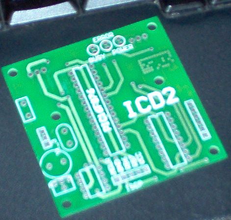

a to to icd2 sie programuje??
warto wiedziec :]
a zamiast kupowac na ebayu proponuje skontaktowac sie z kolega elektryk321 - popelnil klon tego programatora - calkiem udany :]
