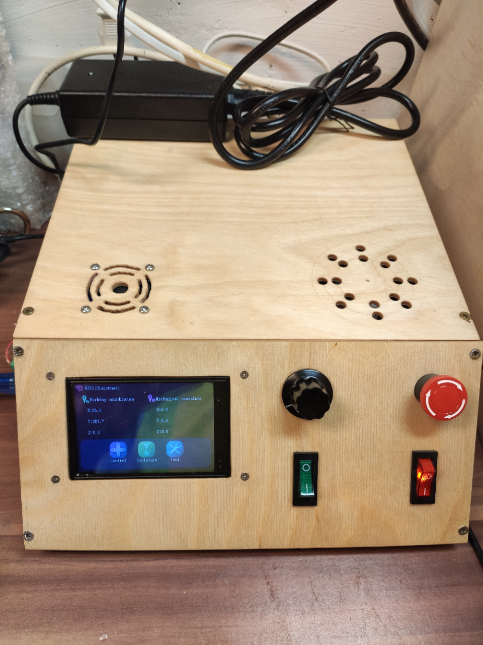

Post napisał: Andrzej-Szcz » 27 gru 2022, 13:21
Po ciężkich bojach z powodu braku ,czasu udało się poskładać coś takiego:

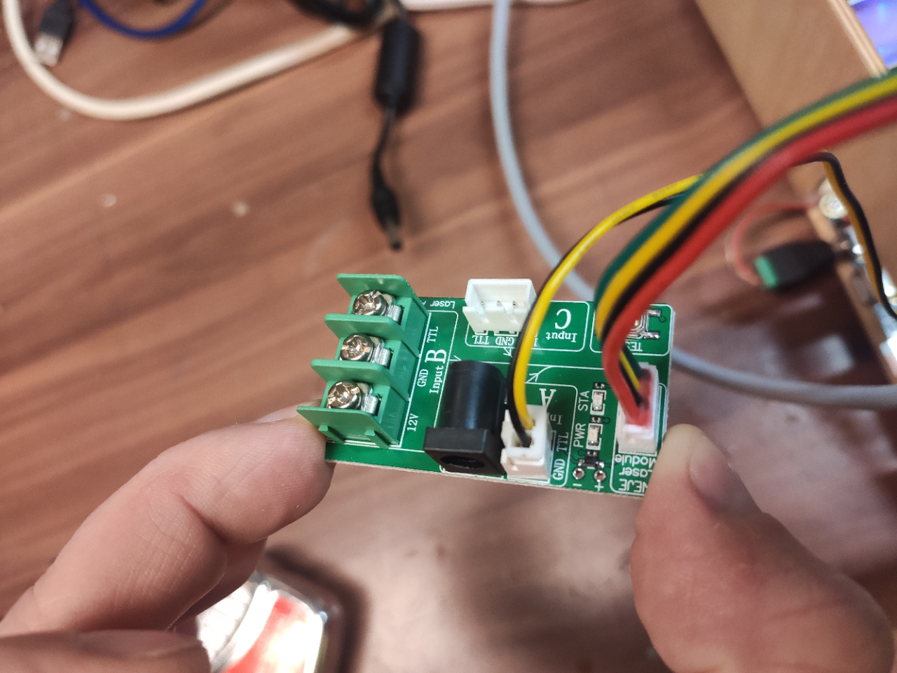

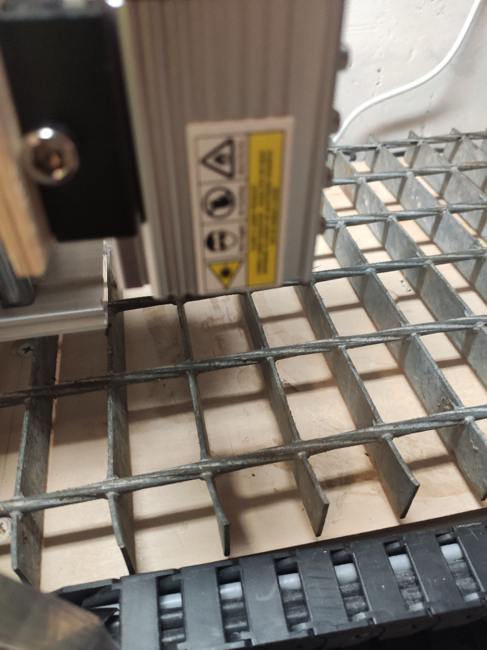

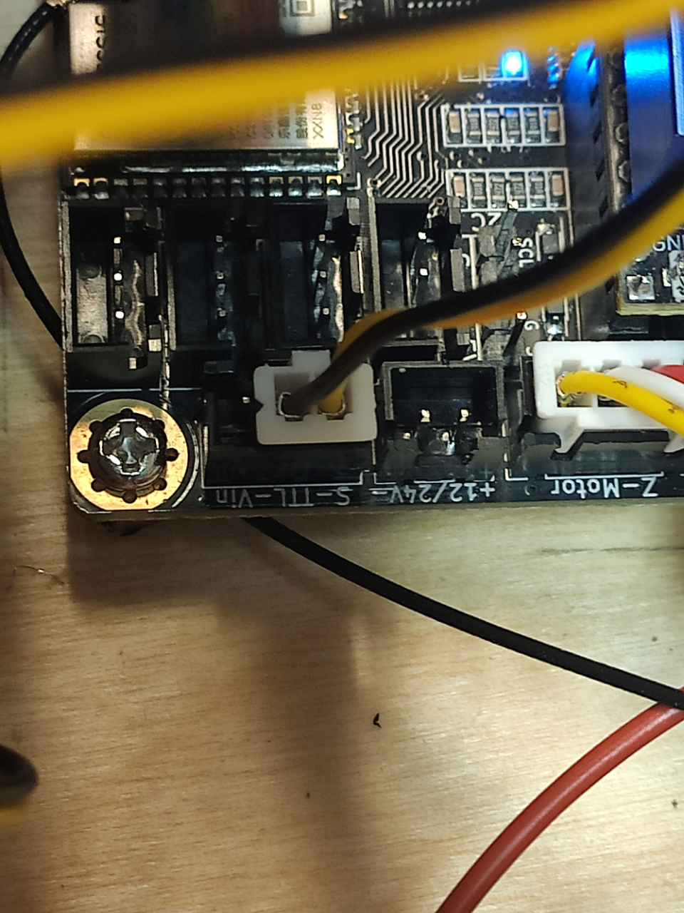

Ciąg dalszy,super budżetowy plaster miodu: Obrazek
I nurtuje mnie pytanie o podłączenie do modułu lasera i do sterownika mks,czy tak jak to wygląda na foto to jest ok ?
Pewnie kolega @tuxcnc mnie op... ,ale co tam ;)
tuxcnc
Posty: 9458
Re: Sterownik MKS DLC32 V2.1+TCM 2209 + silniki krokowe.
Post napisał: tuxcnc » 03 sty 2023, 20:37
Andrzej-Szcz pisze:
03 sty 2023, 20:03
Ale dlaczego op...?
Po to jest forum żeby pytać.
Mam identyczną płytkę w CNC3018, tylko u mnie jest połączenie trójprzewodowe i do tego drugiego białego gniazdka, bo brałem zasilanie z płytki GRBL, co można robić jeśli jest ona zasilana z 12V.
Ogólnie ta płytka jest tak zrobiona, żeby była bardzo uniwersalna i te same sygnały są doprowadzone do różnych zacisków i prawidłowo można połączyć na kilka sposobów.
Obejrzyj tą płytkę dokładnie, zobacz jak są poprowadzone ścieżki, to Ci się wiele rozjaśni...
Andrzej-Szcz
Posty w temacie: 10
Posty: 10
Rejestracja: 29 wrz 2022, 18:49
Post napisał: Andrzej-Szcz » 03 sty 2023, 22:34
tuxcnc pisze:Obejrzyj tą płytkę dokładnie, zobacz jak są poprowadzone ścieżki, to Ci się wiele rozjaśni...
No już widzę że przewody zamieniałem miejscami (żółty i czarny) ale co dziwne po naciśnięciu przycisku test ,wszystko się uruchamia testowo.
tuxcnc
Posty: 9458
Post napisał: tuxcnc » 04 sty 2023, 10:09
Andrzej-Szcz pisze:
03 sty 2023, 22:34
Ręce opadają...
Masz trzy piny do podłączenia.
GND - masa, bez komentarza.
PWM - sygnał cyfrowy o zmiennym wypełnieniu i amplitudzie 5V.
12V - zasilanie modułu lasera,
Są lasery, w których zasilanie i PWM są połączone w jeden sygnał o zmiennym wypełnieniu i amplitudzie 12V. Taki laser trzeba połączyć dwoma kabelkami do tego samego złącza śrubowego co wrzeciono.
Tutaj ewidentnie laser jest łączony trzema przewodami, niestety oznaczenia na płytkach mogą wprowadzać w błąd...
U mnie na DLC32 właściwe oznaczenia są na dolnej stronie płytki.
Sygnał PWM TTL jest tu oznaczony jako S (zapewne od Signal).
Jeszcze pewnego wyjaśnienia wymaga sygnał 12V. Tak naprawdę to nie musi być dokładnie 12V, bo dioda laserowa jest zasilana znacznie niższym napięciem. Moduł lasera ma po prostu wbudowany własny regulator. Zasilenie lasera napięciem wyższym niż 12V stwarza dwa zagrożenia, pierwsze że jakiś element nie wytrzyma wyższego napięcia, drugi że wydzieli się dużo więcej ciepła na regulatorze.
Jeżeli w maszynie ma być zamiennie stosowane wrzeciono 24V i laser, to niestety trzeba użyć dwóch zasilaczy.
Dlatego ta płytka od lasera ma osobne złącze zasilania. Można wtedy podpiąć 24V do płyty DLC32 i 12V do płytki lasera.
Jeżeli w maszynie ma być tylko laser, to płytkę DLC32 można zasilić z 12V i połączenie z płytką lasera wykonać trzema przewodami.
Niestety, napięcie zasilania płytki DLC32 ma też wpływ na pracę silników, więc może być konieczne użycie dwóch zasilaczy, żeby uzyskać większe prędkości posuwów.
Płytka DLC32 ma wbudowane układy zabezpieczające przed niewłaściwym podłączeniem wejść i wyjść, ale one też mogą nie wytrzymać takiego eksperymentu, więc obowiązuje zasada, żeby pięć razy pomyśleć zanim raz się podłączy.
Losowe łączenie przewodów na zasadzie że może się uda, wcześniej czy później skończy się spaleniem kontrolera.
Jeszcze słowo o przycisku "TEST". On po prostu zamiast sygnału z DLC32 wysyła do modułu lasera sygnał odpowiadający 100% PWM. Służy on, jak nazwa wskazuje, do sprawdzenia czy moduł lasera jest sprawny i podłączony do zasilania, natomiast nie sprawdza on czy DLC32 jest prawidłowo podłączony.
Jeżeli nadal nie wiesz co i jak podłączyć, to ja się poddaję...

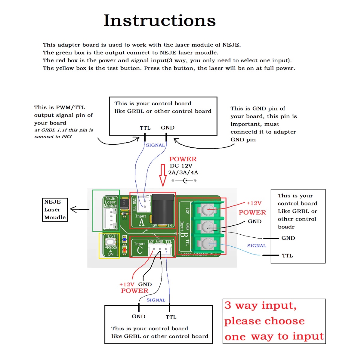

Andrzej-Szcz
Posty w temacie: 10
Posty: 10
Post napisał: Andrzej-Szcz » 04 sty 2023, 16:37
tuxcnc pisze:Jeżeli nadal nie wiesz co i jak podłączyć, to ja się poddaję...
Dziękuję bardzo za tak dokładny opis na temat podłączenia,fakt błąd z mojej strony że niepotrzebnie sprawdzałem działanie ,a nie sprawdziłem prawidłowego podłączenia.Moduł lasera jest zasilany osobnym zasilaczem 12V 5A,wrzeciono tez jest osobno i DLC32 jest zasilane 24V 15A,wiec nie powinno być problemów.
Dla informacji pozostawiam prawidłowy sposób podłączenia:
Andrzej-Szcz
Posty w temacie: 10
Posty: 10
Post napisał: Andrzej-Szcz » 08 sty 2023, 11:44
Maszyna poskładana,teraz tylko ustawienia poprawić i można działać.
