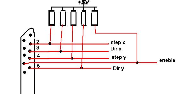

adam Fx pisze:jak tylko będe miał dostęp to przetestuje to co mi radzicie....
(jeśli ktoś ma jakieś inne pomysły to bardzo chętnie posłucham) 8)
jeśli to nie problem z konfiguracją programu....
ani nie z konfiguracją sprzętu (przerwania, konflikty... ipt itd)
TO pozostaje jeszcze różnica w realizacji sprzętowej portu równoległego....
nie wszystkie porty są realizowane identycznie... różnią się wydajnością prądową... itp
z reguły rezystory odciągające do zasilania na liniach sterujących (D0-D8 centronicsa)wystarczają... tak wygląda zresztą typowa realizacja wejscia w drukarce
czy na kolegi interfejsie wejściowym znajduje się drabinka rezystorów odciągających do zasilania?

Yyyyyy chodzi ci o coś takiego jak na rys. ???
(prosze mówić do mnie prostym językiem :| bo jestem cianki przynajmniej z elektry [z mechanika sobie radzę] )

adam Fx pisze:Yyyyyy chodzi ci o coś takiego jak na rys. ???
zdecydowanie tak!
w większości wypadków to wystarczy dla całkiem pewnej transmisji...
i daje nawet nie najgorszą odporność na zakłócenia
idąc dalej... można zaszaleć i zrobić coś takiego
chociaż w analizowanym przypadku... musi to być jakaś "trywialna skucha"
stawiam na konfigurcje programu
