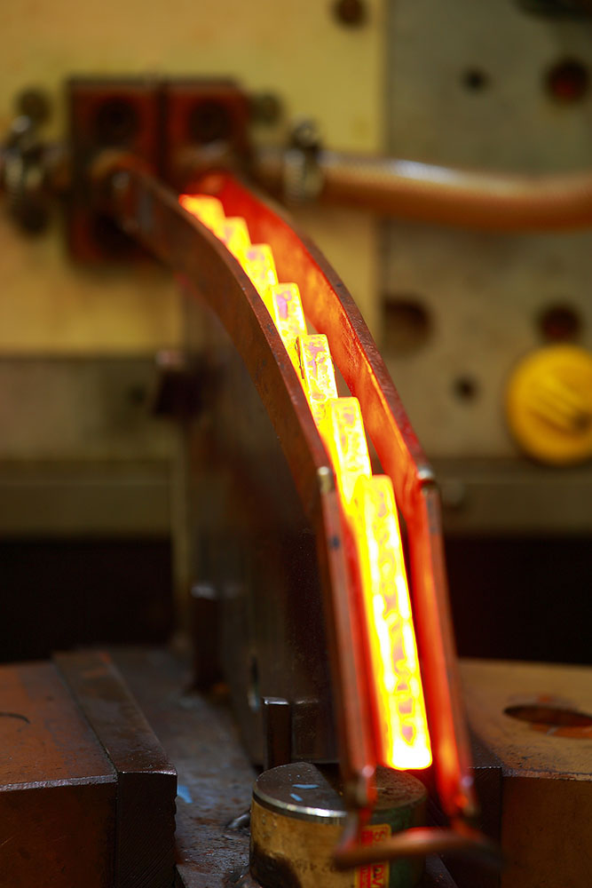

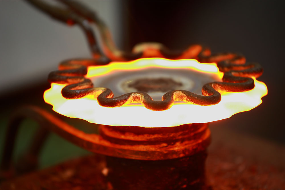

Ta są najmniejsze elementy jakie hartujemy. waga tego to około 300-400g.
Największe jakie hartujemy ważą po 5 kg. Zdjęcie poniżej
Będą dwa stanowiska do hartowania z zasobników. Jedno mniejsze do elementów o wadze do 1kg, drugie na wszystko powyżej. Dodatkowo trzecie stanowisko do hartowania postępowego, tam już nie ma wyjścia i będzie to jechało na trzech osiach, bo ruch będzie odbywał się po "sinusoidzie" do tego po łuku.
