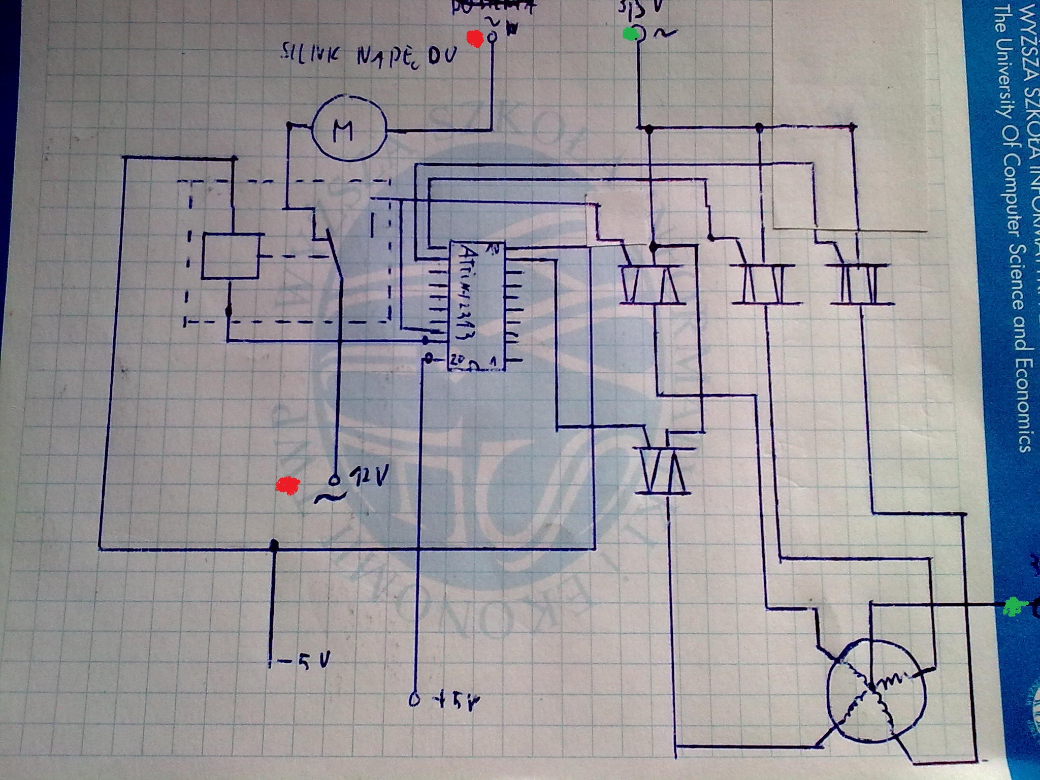

Post napisał: kżyśó » 01 wrz 2012, 19:27
Oto i schemat.Zielone kropki to zasilanie krokowca, a czerwone silnika napędu.+5 i -5V to stabilizowane na układ.

Post napisał: blue_17 » 02 wrz 2012, 21:25
W tym układzie nie będzie to działać
Sterowanie triakami cewek silników krokowego :shock:
Nie wspominając jakiś ujemnych napięć oraz ze spalisz procesor bezpośrednio prąd do cewki aczkolwiek przy odpowiednim przekaźniku mogło by to działać ale i tak spali się procesor podczas 1 przełączenia bo dostanie szpilek z cewki przekaźnika
Osobiście już część sprzętowa do nawijarki mam opracowaną tylko ja nieco inna drogą podszedłem do tego :)
Muszę jeszcze to oprogramować ale mogę sterować 2 silnikami krokowymi max 24V zasilania i 2A na fazę :)

Post napisał: kżyśó » 03 wrz 2012, 15:35
To może Kolega podpowie co nieco, bo ja nie mam innego pomysłu na ten układ :(

#19
Post napisał: markcomp77 » 03 wrz 2012, 16:06
kżyśó pisze:podpowie co nieco, bo ja nie mam innego pomysłu na ten układ
jeśli to ma być sterownik krokowca, to nic nie trzeba wymyślać...
można zrobić sterownik unipolarny(co najprościej)...
4 klucze (bipolarne lub mosfety) + prosty układ sterujący... (dużo tego można znaleźć w necie)

Post napisał: kżyśó » 04 wrz 2012, 20:16
Troszkę się pogubiłem :oops: To czym podawać te impulsy na silniczek, skoro triaki się nie nadają?Tranzystorami? Zobaczyłem, że mój silnik ma 8 cewek i 6 pinów to pod które co podłączyć? Sterownik musi obsługiwać funkcje obroty prawo,lewo, liczyć obroty nawijarki i po odpowiedniej ilości obrotów wyłączyć oba silniki(nawijarki i krokowiec)
Silniczek to Minebea 17PM-K302
