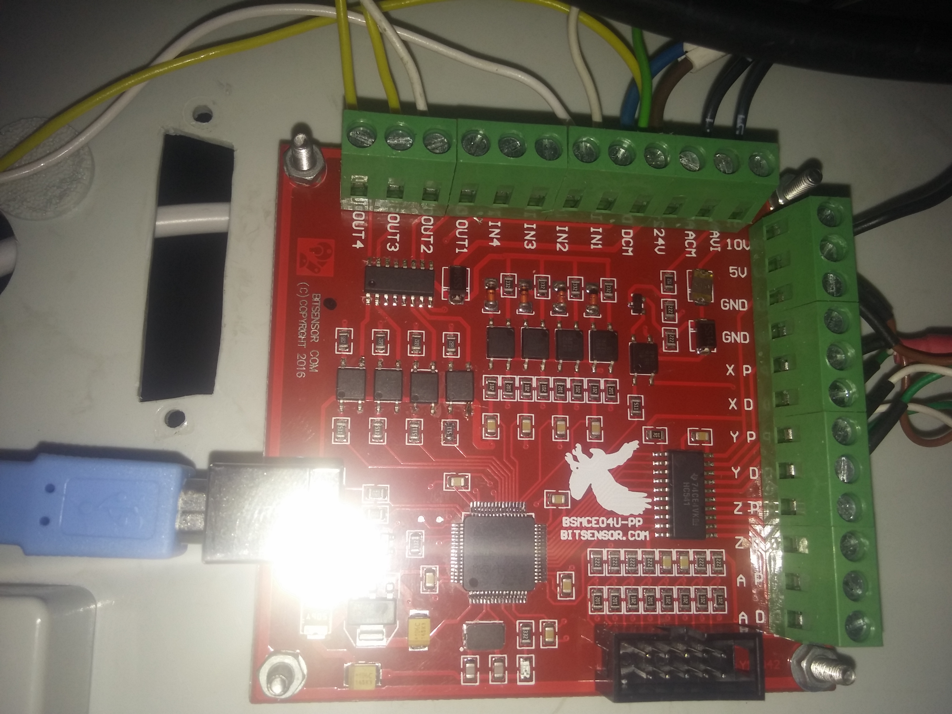

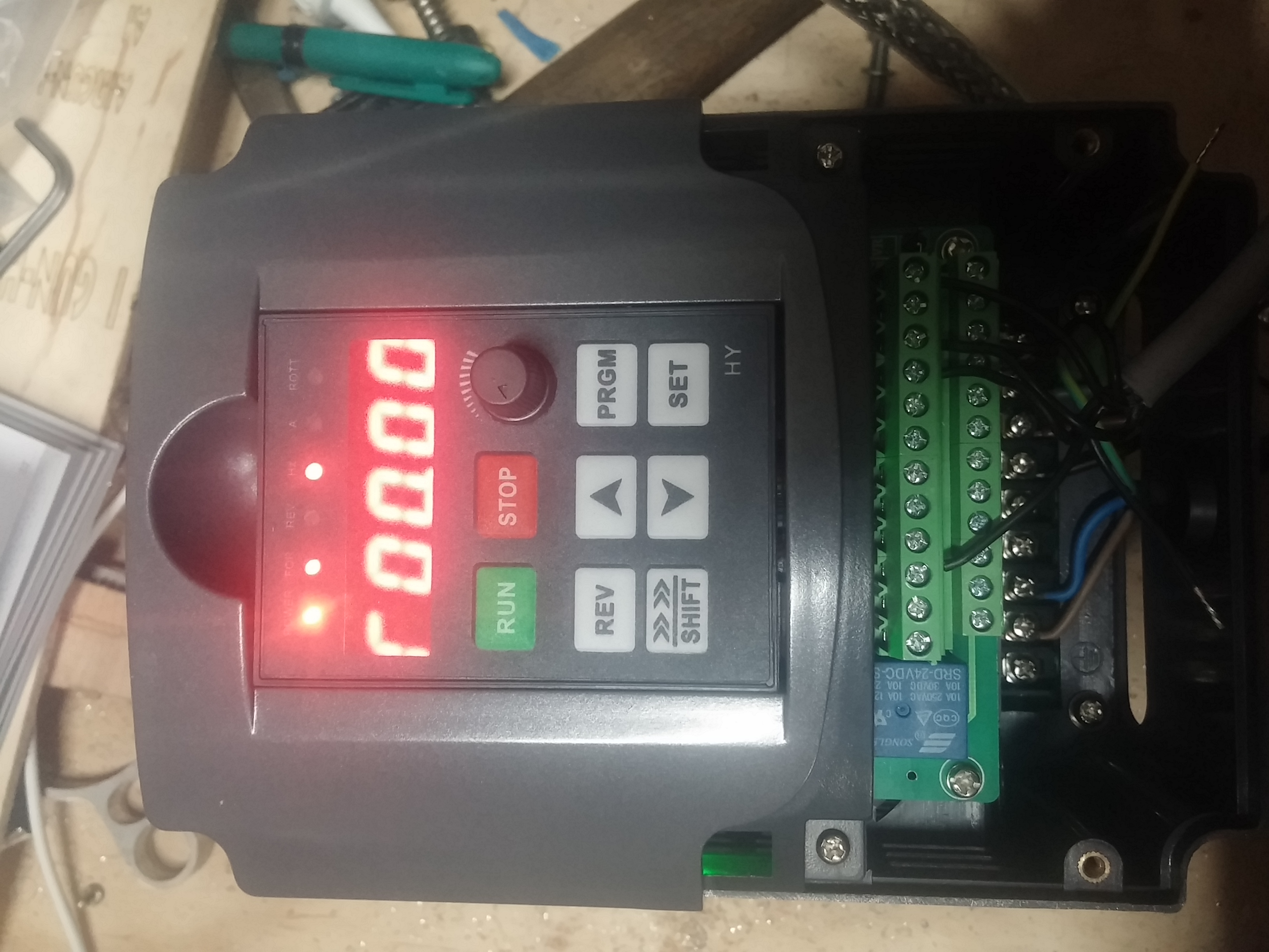

Postanowiłem zmodernizować moje cnc i wymieniłem wrzeciono 500W dc na 1.5kW z falownikiem. Jak to często bywa nie wszystko poszło jak trzeba,a mianowicie mam problem z regulacją obrotów wrzeciona z poziomu mach3. O ile regulacja przy pomocy potencjometru działa dobrze to z regulacją przez pwm jest źle. Nie dosyć że regulacja działa odwrotnie czyli ze wzrostem napięcia prędkość maleje to jeszcze regulacja jest tylko w zakresie od 4.2V (400Hz) do 5V (330Hz)
Przyznam że nie raz miałem.okazję konfigurować falowniki i montować układy sterujące,ale mach mnie pokonał. Co może być przyczyną takiego zachowania sterowania? Płyta główna i falownik jak na foto
[attachment=0]20180604_210452.jpg[/attachment][attachment=1]20180604_210436.jpg[/attachment]

Ostatnio ustawiałem też chińczyka ale 2,2kw troszkę inny. Musisz znaleźć manuala i przestawić bodajże 2 opcje( tyle musiałem u mnie ) i falownik może mieć sterowanie 0-10 i osobno PWM. Ale z tego co kojarzę to jak to zrobić znajdziesz nawet na yt,

Przerabialem to ostatnio i mi sie udało tu jest wszystko opisane
Poczytaj
I pamiętaj o
Pd001 na1
Pd0044 na1
Pd0070 na1
Zworka na vi
Napisz czy ci sie udało

Witam. Dodam od siebie istotny parametr Pd002 ustaw 1 czyli sterowanie częstotliwości ( obrotami ) falownika z zewnętrznego źródła.
W pozycji " 0 " sterowanie z panelu falownika.
W ferworze walki z falownikiem do parametrów kolegi Kamsson wkradł się mały błąd ( literówka) a mianowicie parametr Pd070 ustaw na " 0 " czyli sterowanie zewnętrznym źródłem napięcia w zakresie 0-10V. W pozycji " 1 "to sterowanie napięciem w zakresie 0-5V.
Pozdrawiam.
Ps. jeśli chodzi o zworkę to są te trzy piny z prawej strony górnej listwy przyłączeniowej w falowniku. Zworkę przestaw w pozycję " VI ".

Witam. Jeśli jest tak jak piszesz w Swoim pierwszym poście to płytka jest w porządku. Czyli sterowanie napięciem jest jest tylko częstotliwość na falowniku zmienia się odwrotnie. Aby to zmienić w Machu w zakładce port & pins - motor outputs - spindle rubryka Step Low Active zaznacz fajką ( na zielono). Sygnał z macha zostanie zanegowany a napięcie sterujące z płytki zmieni polaryzację.
