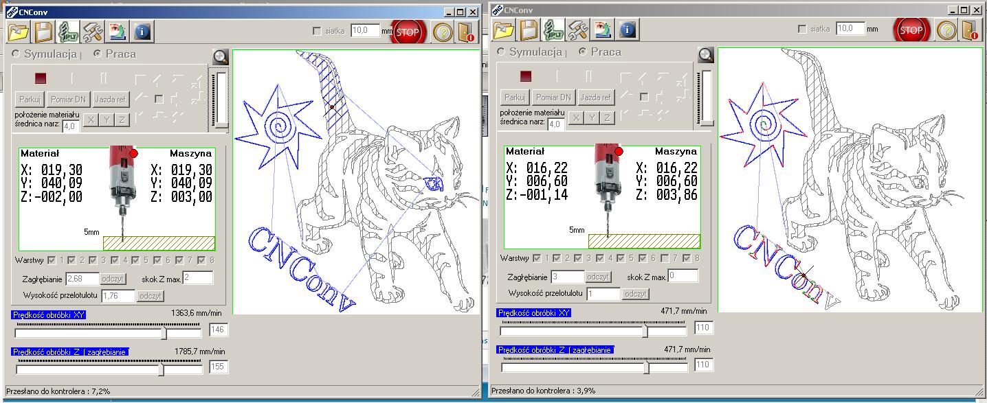

Dostałem zapytanie czy istnieje możliwość sterowania kilkoma maszynami na raz poprzez CNConv... Przeprowadzałem kiedyś testy i nie było najmniejszego problemu i jest to wykonalne tylko wymaga trochę zmian w programie oraz wprowadzeniu "różnych" wersji kontrolerów żeby mogły być rozróżniane w systemie.
Moje pytanie czy w ogóle może to się komuś przydać (więcej niż jednej osobie) ponieważ wprowadzanie funkcji, które wykorzysta tylko jedna osoba mija się z celem.

A dla dwóch osób? Będę drugą osobą, która wykorzysta możliwość sterowania kilkoma maszynami na raz w sposób niezależny. :-)

Przy najbliższych modyfikacjach wezmę pod uwagę taką możliwość - jeśli nie będzie z tym zbyt wiele roboty to postaram się na prośbę więcej niż jednej osoby przygotować taką opcję - oczywiście będą potrzebne dwa kontrolery.

Proszę bardzo :) od wczoraj działa - poniżej zrzut ekranu z testów, na razie dwóch kontrolerów/programów - nie zauważyłem znaczącego spowolnienia działania systemu w stosunku do działania jednego programu. Jeśli będzie potrzeba to zrobię bez ograniczania ilości sterowanych maszyn. Teraz maksymalnie 2 :) ale nie wiem po co wam taka opcja skoro macie jeden kontroler :wink: ...

Jedno duże życzenie spełnione (i to małe z opcją ENABLE dla 17 pinu) więc drugi kontroler powinien wkrótce być w drodze. :-)

Jeszcze pozostawia wiele do życzenia "wygoda stosowania" ale to wymyślimy wspólnie jak zrobić żeby było wygodnie dla Was, chodzi mi o dwie zasadnicze rzeczy :
1. Jednoznaczność (wizualna) przypisania programu do maszyny - Chodzi o to, żeby nie było możliwości pomyłki który program jest przypisany do której maszyny (kontrolera)...
2. Sterowanie, zwłaszcza Stop Awaryjny - proponuję używać przycisków przy maszynie bo nie mam pomysłu co ma się stać po przyciśnięciu aktualnie obsługiwanego STOPU z klawiatury (ESC)...
3. podobnie ze sterowaniem posuwami z klawiatury, aktualnie steruje maszyną "aktywne" okno programu.
wyjdzie w praniu :)

Pasek tytułu jest widoczny cały czas - jest tam sporo miejsca! :-)
Dla jednoznaczności przypisania programu do maszyny, warto zacząć korzystać z paska tytułu i tam wpisywać nazwę wczytanego pliku PLT, wybranej maszyny oraz wczytanego pliku konfiguracyjnego.

pitsa pisze:warto zacząć korzystać z paska tytułu i tam wpisywać nazwę wczytanego pliku PLT, wybranej maszyny oraz wczytanego pliku konfiguracyjnego.
Nie sądzę, żeby było to wystarczające aby się nie zakręcić w którymś momencie ;).... Myślę bardziej o czymś co będzie "dawało po oczach"
[ Dodano: 2010-08-07, 15:23 ]
ps. Miejsca pozornie na ekranie jest bardzo dużo ale należy pamiętać, że są osoby, które pracują przy rozdzielczości 800x600 i nie zamierzam mocno ich przekonywać na jej zwiększenie. To jest absolutne minimum, gdzie okno programu już jest zapełnione...

Chyba to nie problem zmienić rozdzielczość przy starcie programu.
Lub zmienić rozdzielczość tylko na formie :mrgreen:
