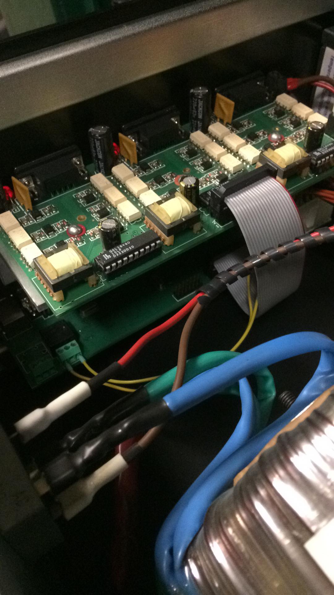

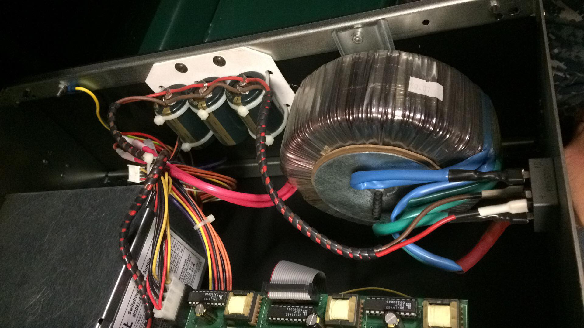

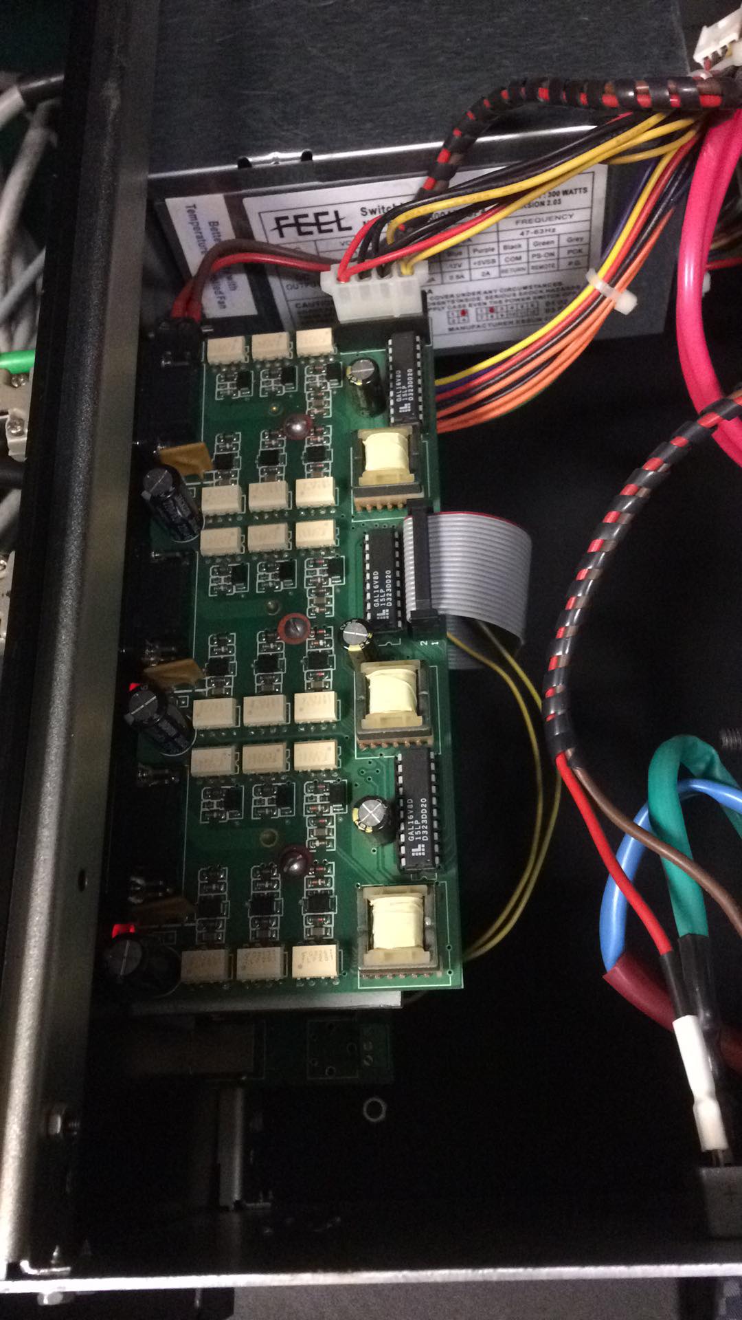

Proszę zrobić zdjęcia sterowników.

zrobię jutro ale i tak wszystko zostanie w.... całe sterowanie chcę zrobić nowe razem z silnikami więc pewnie trafi to co tam było na olx .
zostawię tylko wrzeciono z falownikiem

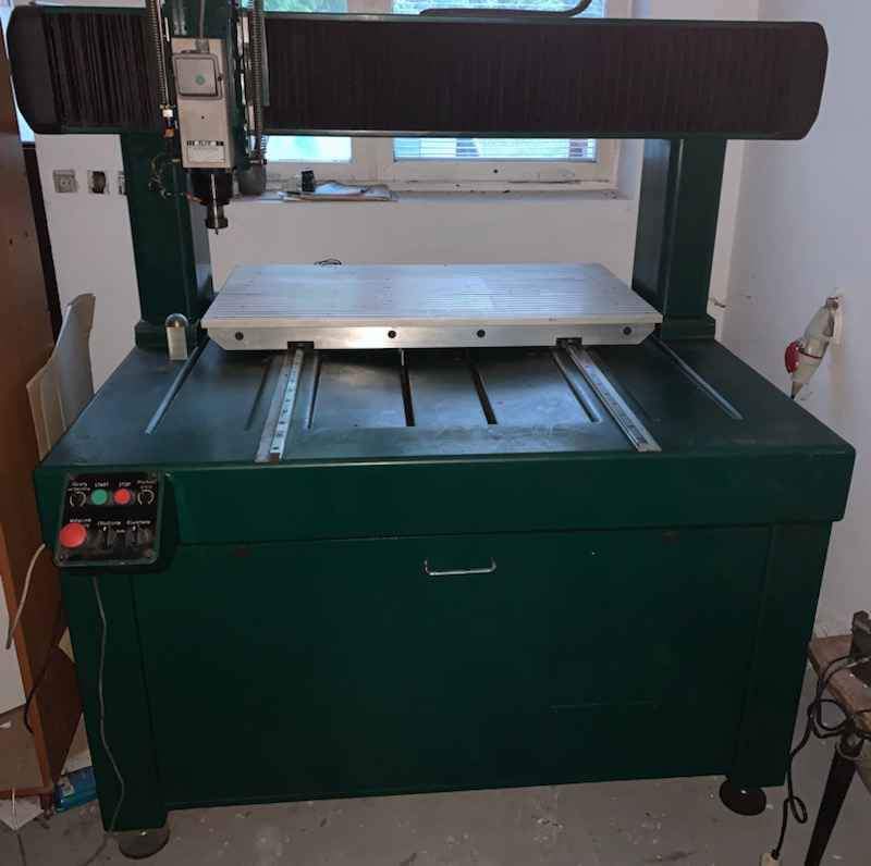

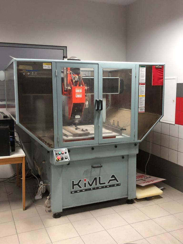

Witam, mam pytanie ile warta jest Kimla ze zdjecia poniżej . Z góry dziekuję za pomoc
251mz
Posty: 4540
Re: stara Kimla jakie silniki ?
Post napisał: 251mz » 25 paź 2022, 13:20
Mam taką samą kimlę tylko pole 1500x750
Kimla od początku dawał stery swoje.
Silniki są BLDC 400W z doczepionym fabrycznym enkoderem
