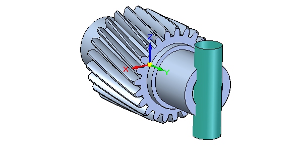

Mam problem z wykonaniem wycięcia.
Wyobraźcie sobie, że powierzchnia, walec (kolor cyjan?) jest frezem palcowym a koło zębate jest w podzielnicy. Następnie obracamy w podzielnicy koło zębate (oś Y) o 30 stopni.
Jak wykonać w ST3 takie wycięcie?
Nijak nie mogę tego zrobić.

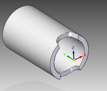

Niestety tak się nie da tego zrobić.
Nie bardzo jest jak potem zlikwidować te nierówności w środku.

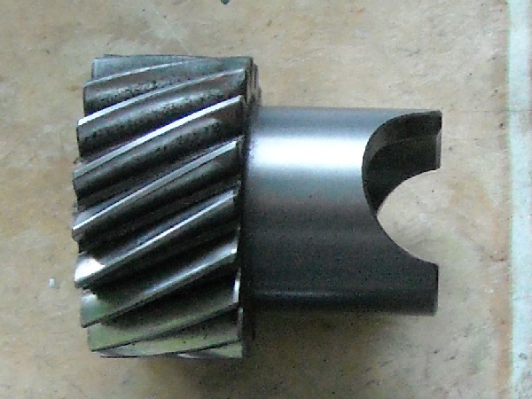

Wybranie ma być tak zrobione jakby było frezowane na podzielnicy.
Na załączonym zdjęciu widać wycięcie zrobione na trzech płaszczyznach stycznych.
Dołączam też fotkę jak to powinno wyglądać.

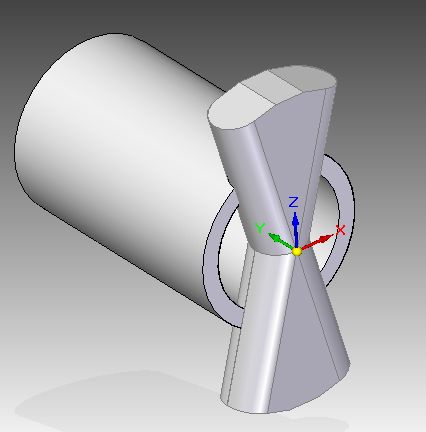

Post napisał: pasierbo » 02 sty 2011, 12:20
To potem musisz zrobić jeszcze takie wycięcie jak poniżej. Są pewnie i inne sposoby na to np. coś się pobawić z operacjami boole'a ale ta jest chyba najprostsza.

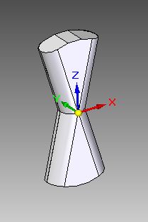

Post napisał: Mrozik » 02 sty 2011, 13:13
Można i tak:
Model przestrzeni jaką wykreśla narzędzie przy obrocie odjąć od modelu zębatki.

Post napisał: Tapol » 02 sty 2011, 13:20
Tak to już jest, że najtrudniej wpaść na rzeczy najprostsze.
Dokładnie o to mi chodziło.
