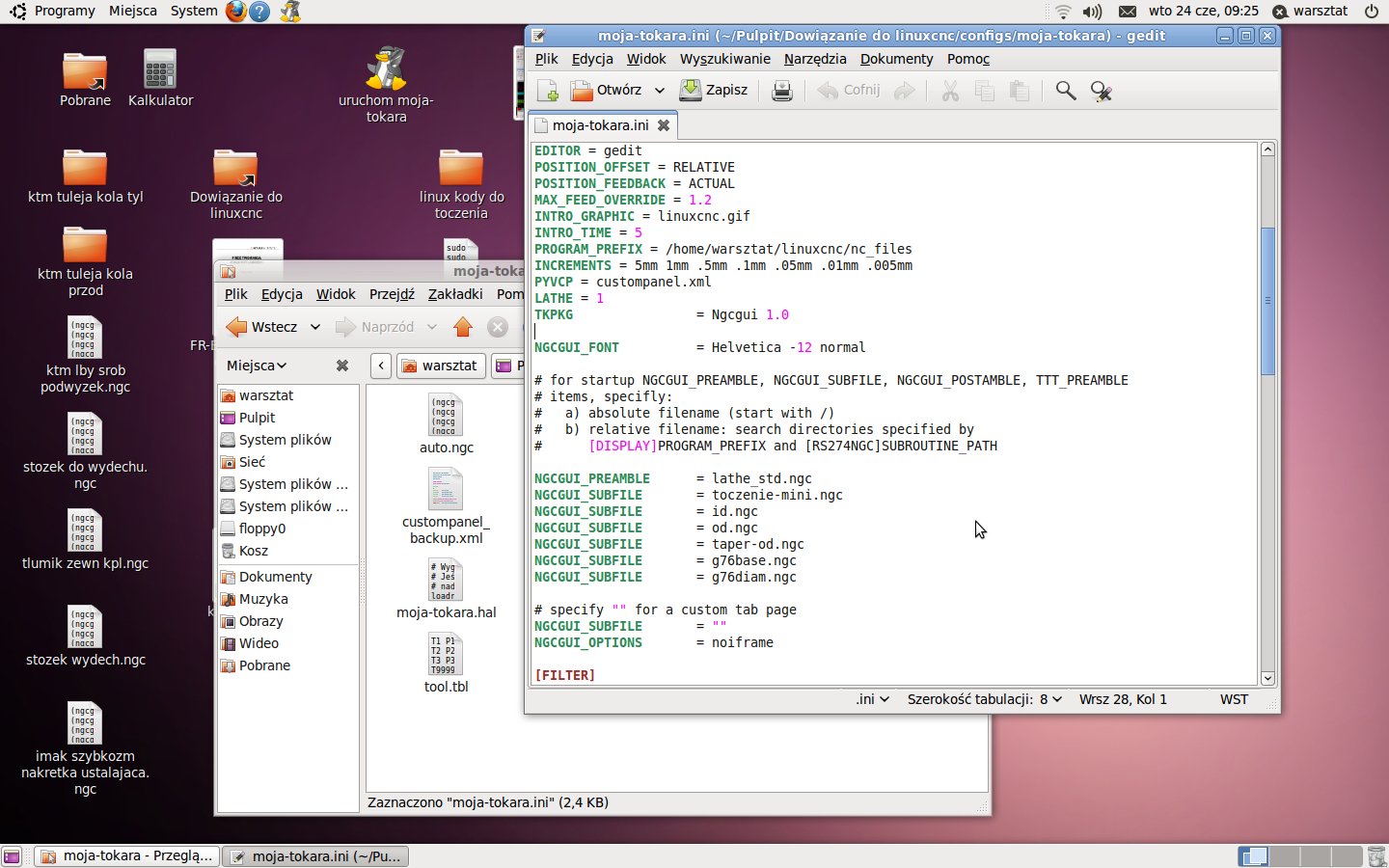

Post napisał: blasterpl » 23 cze 2014, 00:58
Ostatnio zauważyłem ze podczas wpisywania wartości offset dla osi X muszę podać ja jako promień.Wcześniej zawsze podawałem jako średnicę i tak jest mi wygodniej.Dodam ze jeśli chce wykonać następny detal i ponownie wpisać offset to już muszę podać jako średnicę :shock: . Co zrobić aby od razu był offset jako średnica :?:

Nie nie aż tak źle to ze mną nie jest :wink: , G7 w ini jest.
Posty: 17324
Post napisał: kamar » 23 cze 2014, 10:44
Cudów ni ma. Musisz gdzieś jeszcze mieć wpisane G8 . W praembule albo w kodzie. Wpisz w wierszu poleceń G7 i dopiero podaj X.
Jak przestawia tylko w ngcgui to sprawdz plik auto.ngc

No i szkodnik się znalazł :wink: , rzeczywiście g8 siedziało w auto.ngc . Ale skąd się tam wzięło :shock:

Pokaż ten fragment .ini

Post napisał: blasterpl » 24 cze 2014, 14:06
Proszę:
Posty: 17324
Post napisał: kamar » 24 cze 2014, 14:39
W katalogu z linuxcnc masz katalog ngcgui_lib a w nim katalog lathe :)
Weidz i edytuj plik lathe_std.ngc. Sprawdz czy tam masz G7.

Juz jest ok. Po usunięciu g8 z auto.ngc wszystko wróciło do normy :mrgreen:
