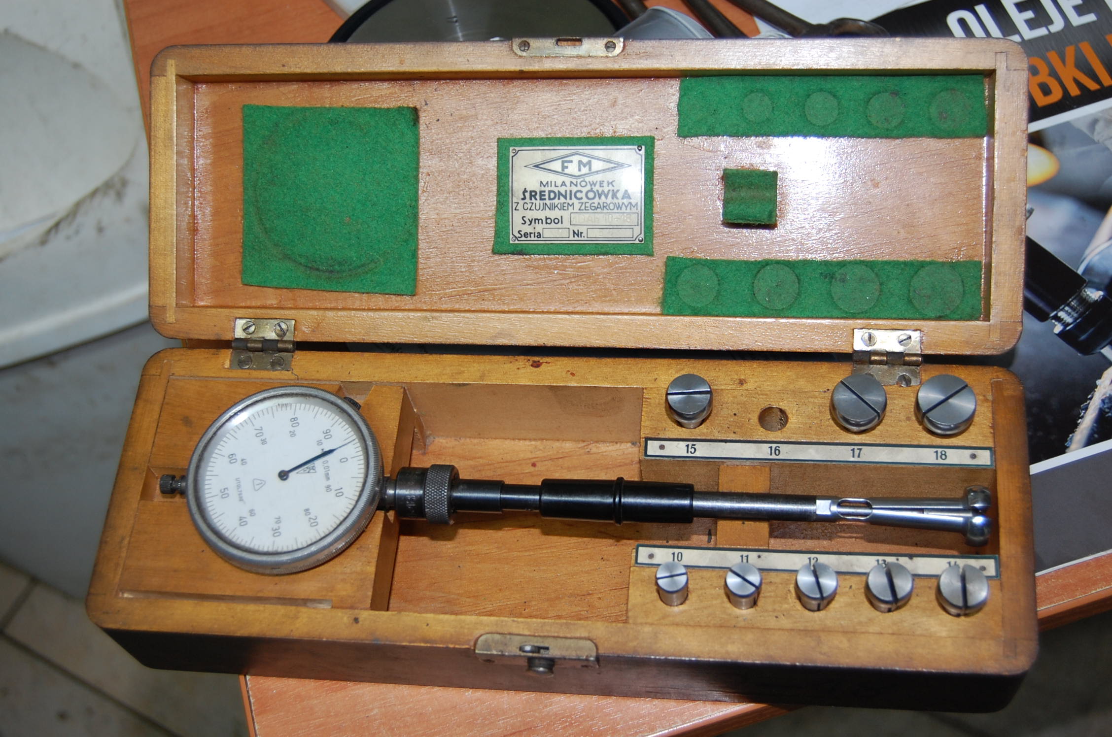

Post napisał: piotrfire » 28 lut 2018, 09:31
Jako założyciel tematu podzielę się moimi spostrzeżeniami. Zakupiłem średnicówkę z linku , uczucia mam mieszane nie chodzi tu o jakość ale o obsługę. Co innego jeśli robimy serie a co innego jeśli robimy detal który ma dwa otwory o różnych średnicach wielkości np. 3 mm , w mikrometrze mamy zakres pomiaru 25mm przy średnicówce jest to 1,5mm , nie da się nią również na bierząco śledzić wymiaru. Nie nadaje się również do szybkiego sprawdzenia konkretnego wymiaru , nie można po pracy włożyć jej po prostu do pudełka tylko trzeba ją rozmontować tu przewaga mikrometru. Podsumowując moje odczucia , jęsli chodzi o obsługę wymaga dużo więcej czasu niż mikromierz ale z drugiej strony za 140 zł mogę mierzyć średnice z zakresu 50-160mm na mikromierze wydałbym majątek.
